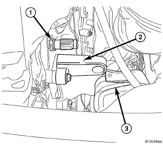

датчик давления находится где то под натяжителем внизу, если стать лицом к капоту - как говорит Михаил его поменяй, у меня были твои симптомы - замена датчика масла все решила
вот мегамануал на всяк пожарный там картинки но на англицком

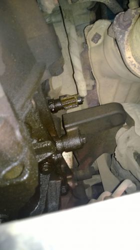

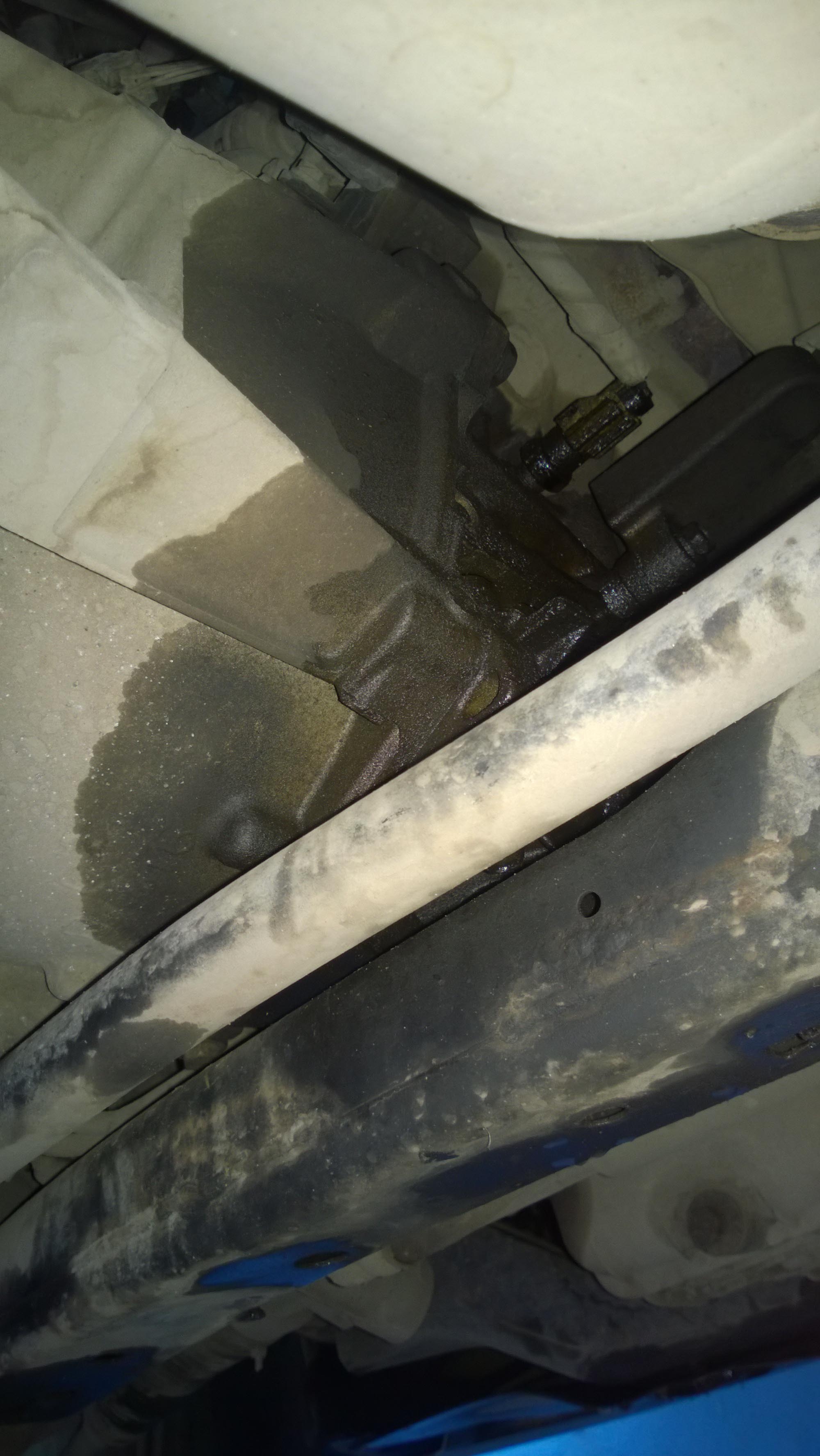

26 ноября 2014 21:47
Саш, огромнейшее спасибо тебе за подозрение на датчик!!!
В общем заказал датчик (аналог) рублей за 400 по моему, приехал...
Поднял машину и "окуел"
сопливит маслом, причем не кисло так сопливит....
после замены, лейка не загорается, всё работает как часики.
Датчик кстати вообще аля от Конкорда или Чиркашка.... в общем по номеру, аналоги показывал на почти весь модельный ряд даймлер... в т.ч. 300С с моторами 3.5 5.7
26 ноября 2014 22:14
Серега, нет проблем! Хорошему Человеку всегда приятно помогать :)
