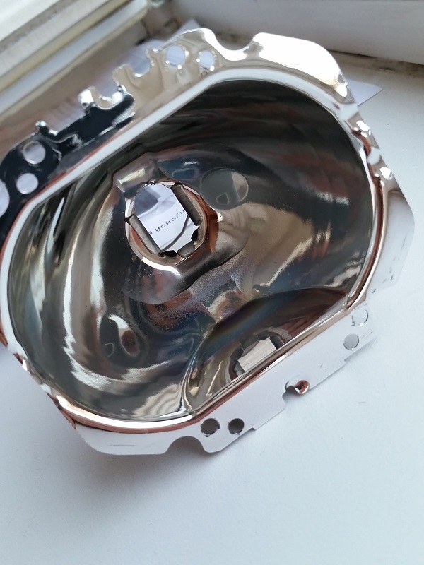

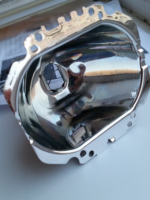

первое заблуждение это линза - не фига стеклу не будет если канешно у вас там не было взрывов лампы несколько раз ,в основном в 99 случаев это мутнее отражателя лампы ( он у нас просто серебряный мат) в хорошей билинзе он покрыт хромом -зеркало
второе заблуждение - три не три а на елку непохоже- даже с помутневшим стеклом ( не в усмертьа как на фото) билинза светить шикарно отполировать нужно лишь (тестами доказано) для того чтоб пучок света не светил встречные потоки
плюсы- свет не просто свет а прожектор я когда вижу своего карася понимаю что такое хороший свет и вапрос не в том что там 4!!! билинзы а в том что стоит обычный бош бюджетный с правельным отражателем и шторкой

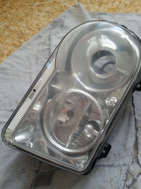

нашел причину плохого света -
до\после очистки.
Теперь только покупать новый линзованный блок
8 926 865 64 35
2 августа 2014 22:18
Цитата: Yar
до\после очистки.
не особо поменялось ситуация

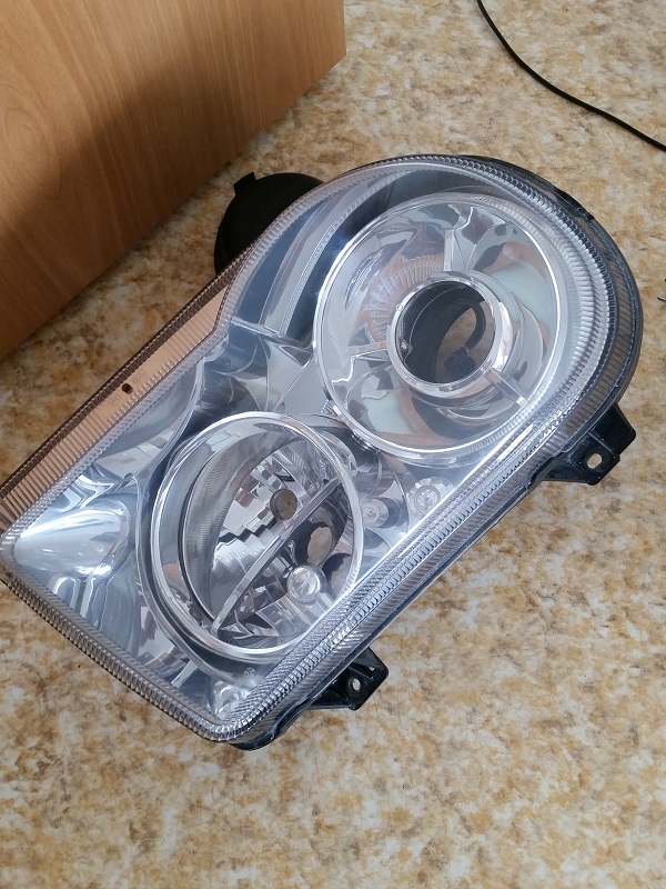

Начинаем с полировки фар. Стекло теперь как новое, осталось его забронировать или залить лаком
8 926 865 64 35
3 августа 2014 21:43
Yar,
Снаружи уже не плохо, а вот линза все равно мутная. Надо менять.
а линзы то на фото и нет)))) снята.
