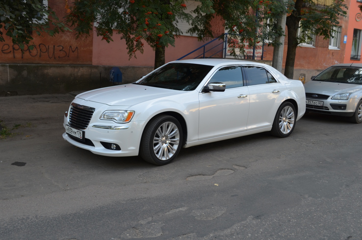

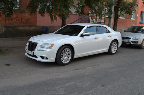

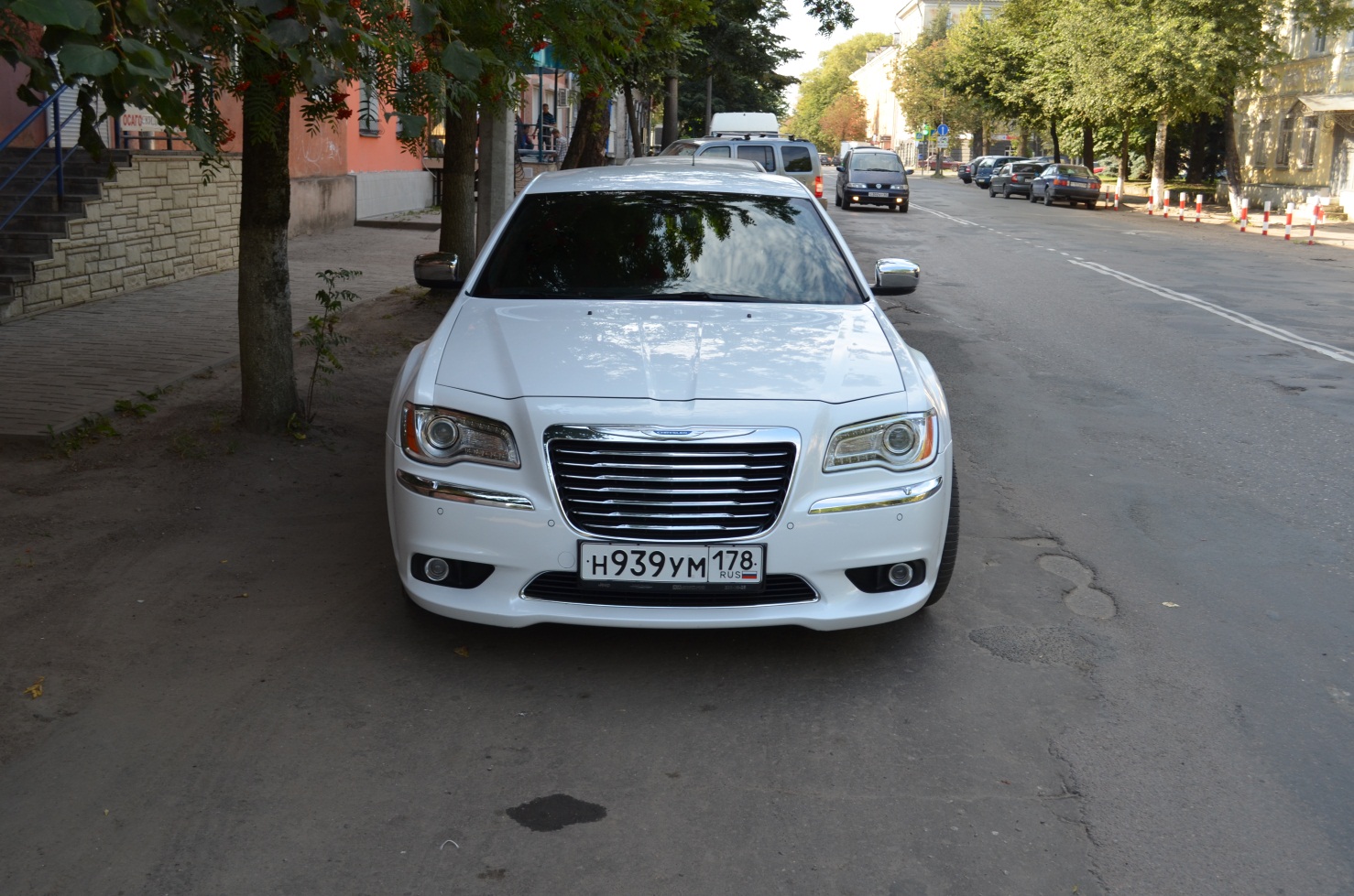

Запалили:
Chrysler+300C+II+-+28+000+%EA%EC%2C+%D2%CE-2+%E8+%D2%CE-3
25 июля 2014 08:45
Цитата: MikeZzz
Запалили
Опусти номер ниже решетки, интереснее вид :yes:
