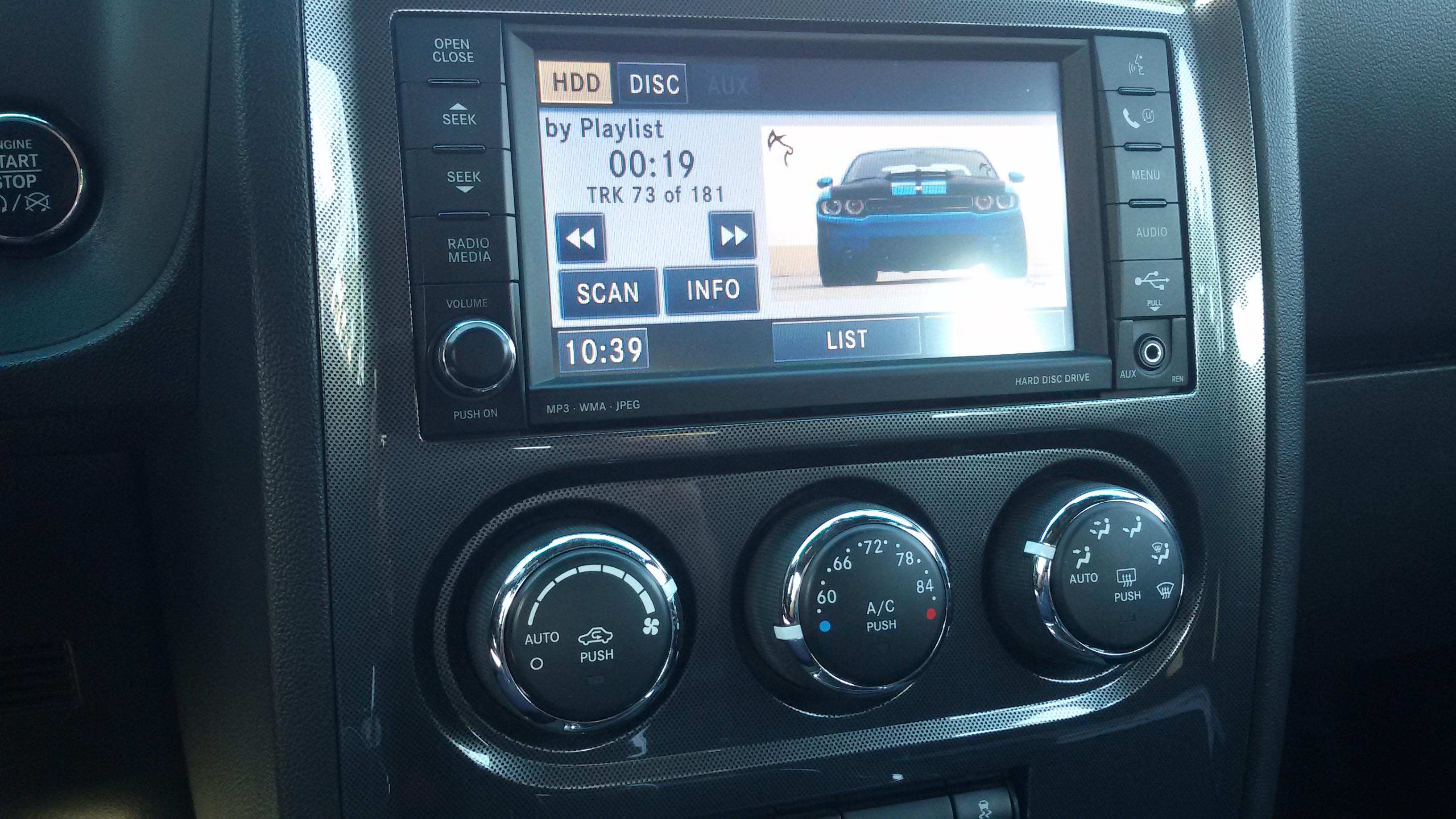

короче поговорив со спецами выявлено в машинах имеющими датчик уличного воздуха и датчик салонного при указании ручки (крутилки ) температуры в разы ниже той что за бортом - наша машина (система кондиционирования) начинает эту нашу заявленную температуру достигать всеми способами ею изученными и имеющимися - включает систему климата
что и было доказано сегодня утром - еду как всегда дубак дубаком читаю тему про кандюк, вентелятор работает как на снимке в режиме ахеть и тут как вдруг он начинает дуть есче сильнее приведя меня вообще в ужас и стопор , температура поднялась пока стоял в пробочке перед мостиком вот он и среагировал
еду вечером домой крутилки все в томже положении - температура понятно уже не айс - дует слегка теплым
и направление воздуха опа руки хрен - нашей системе не почем !!!
за системы без климата не скажу
