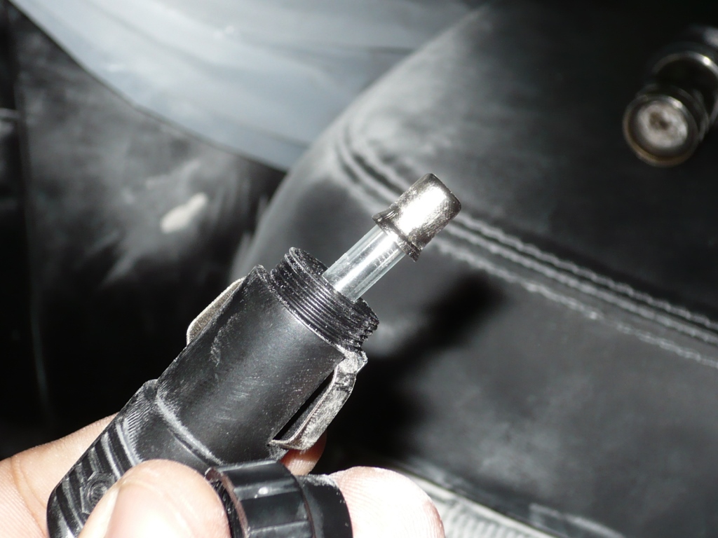

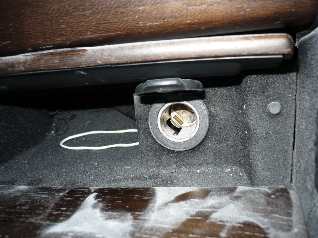

Коротыша уже нету, все работает кроме приборки, тестер вчера показывал 11.8в.
Насчет "закрой панель" - эта панель сдергивается руками......просто взять и потянуть. А дилер пусть читает. Ничего такого типа "помогите я тут поджигал проводку а она вдруг загорелась" я не писал.
погоди - так она заводится? Если нет - 11,8 на нагрузке проверяли - или просто тестер на клеммы кинули? У меня не заводился, когда на эвике рисовала 11.6

Раки Инвалиды,
моё личное мнение такое:
В данный момент авто видит, что заряд аккума слишком мал для запуска (менее 12в)- и отрубает его. Можно попробовать зарядить аккум - и совершить попытку завести, вооружившись огнетушителям и помошником.
А что за белый порошок на фото?

Белый порошок - это порошковый огнетушитель.
На предыдущей машине от 11.5 вольт машина хотябы релюшками щелкала, и приборка работала.

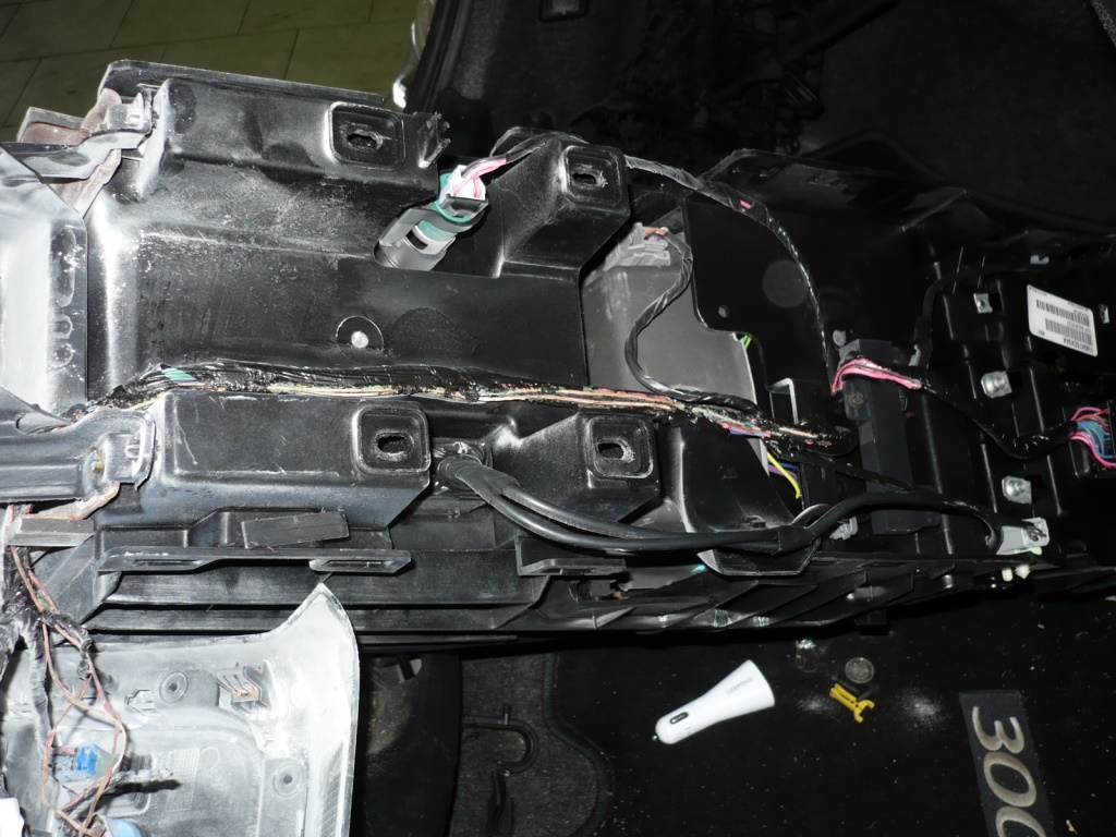

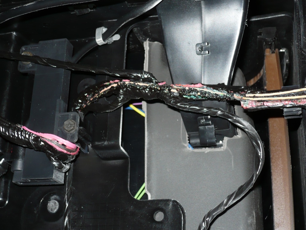

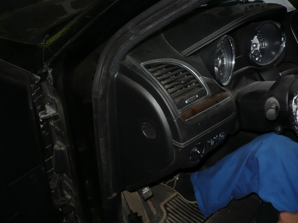

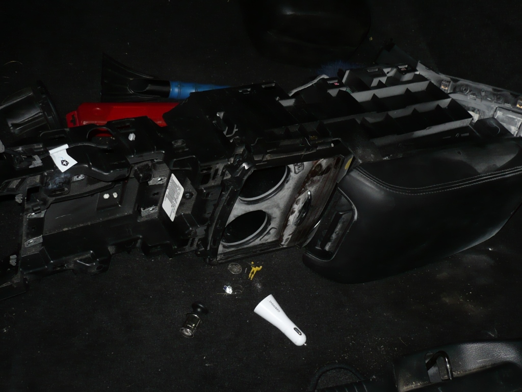

Диллер предложил отремонтировать машину за ~130т.р.(из них запчасти 116т.р (жгут подлокотника и задний блок предохранителй)) и ждать 3 месяца "...и вообще все очень плохо, может блок сгорел, и обязательно будут проблеммы с бесключевым доступом, и машину хрен заведеш..." . Послал в дальнее пешее. Приехал за машиной с эвакуатором. И о чудо !!! Заведенная машина заежает сама на эвакуатор, быстро открывается капот и что-то выдирается из под капота, машина глохнет, менеджеры мотивируют это тем что "коробка не работает, и какимто чудом удалось включить режим D"
Менеджеры фоткали все что угодно только не причину (это фотки с ихнего фотика)
Есть правда и причина...
кто-то упоминал про зарядку для айфона...вот она.

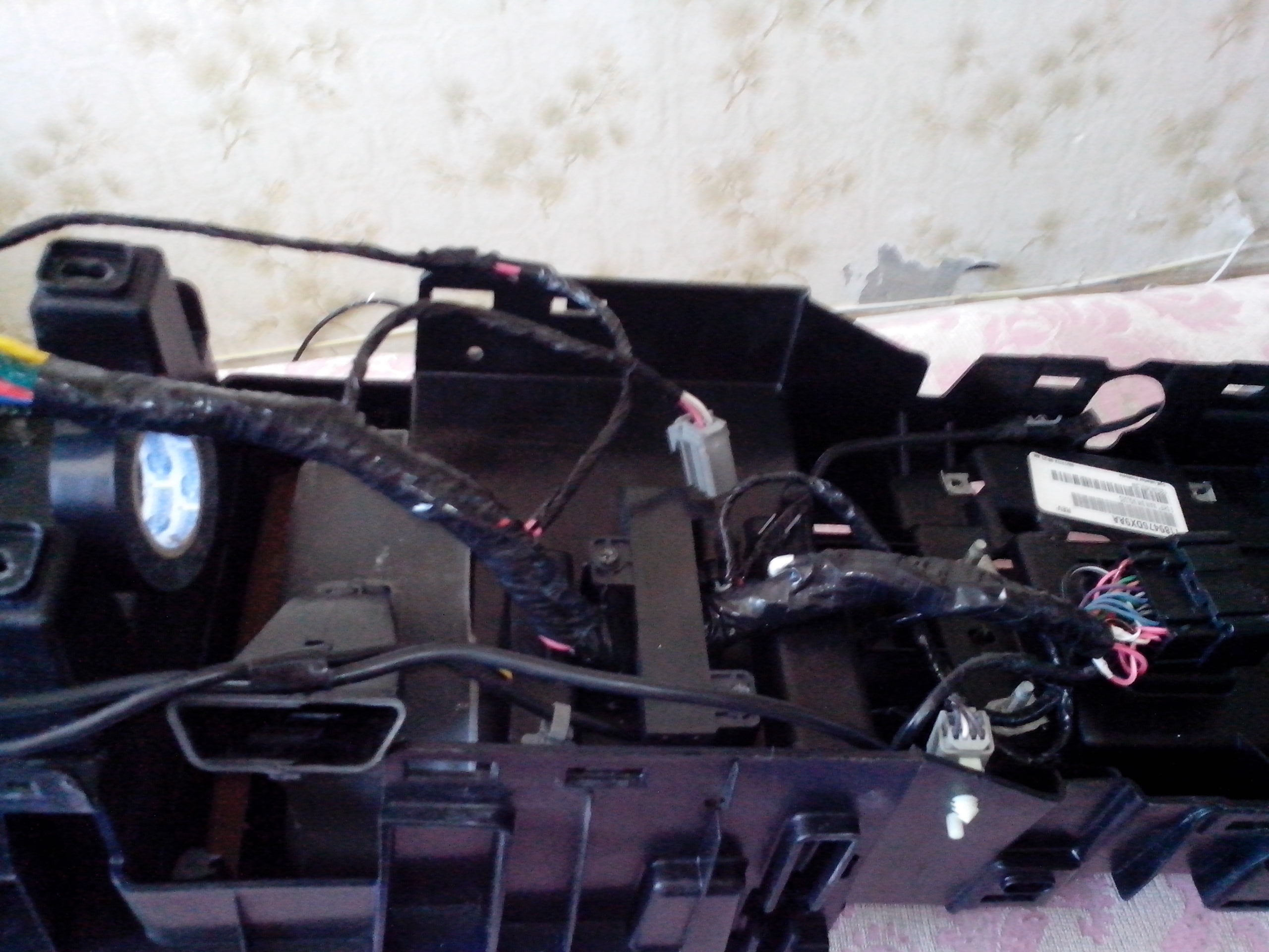

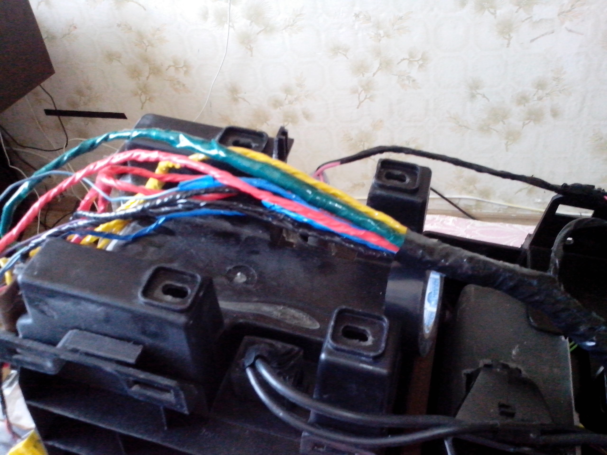

Вообщем один выходной день на обмотку изолентой каждого проводка в жгуте, десяток предохранителей, и машина на ходу, даже чек енджин не горит...
както так.

Раки Инвалиды, так в чем причина того, что она не заводилась?
Раки Инвалиды
29 июля 2014 06:07
Сообщений: 60
Машина: 300C 3.5л 2005г
Регистрация: 6.04.2011

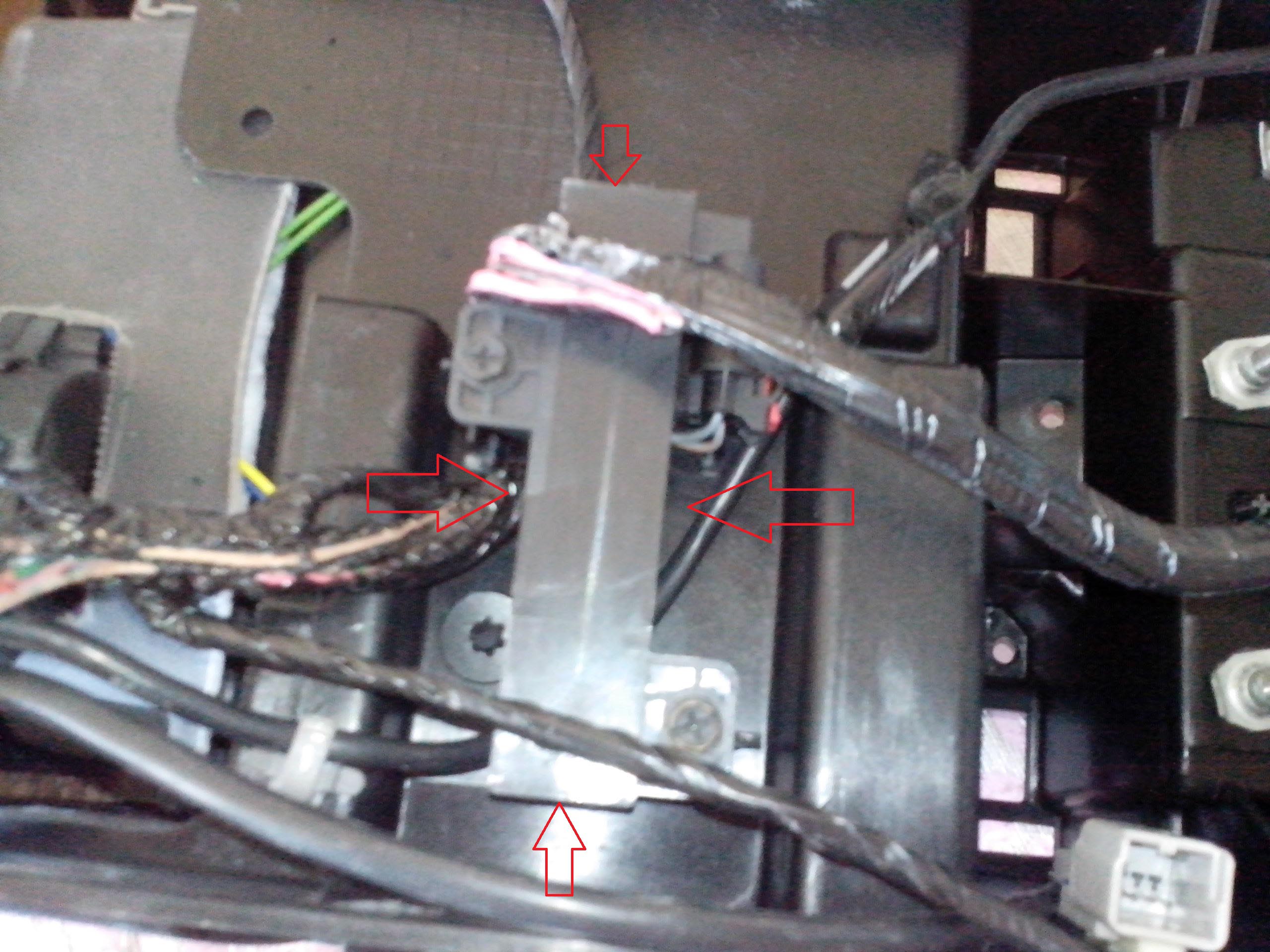

Mike, причина в маленькой коробочке, безключегого доступа, вот она
без нее, что-бы завести машину надо было жать на кнопку самим брелоком.
