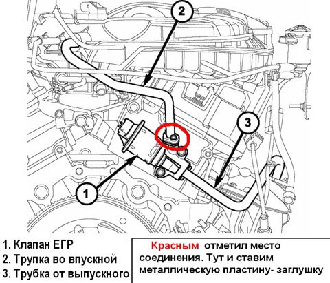

как раз по теме ЕГР вопрос:
вычитал ТУТ про его заглушение...
какие мысли?
