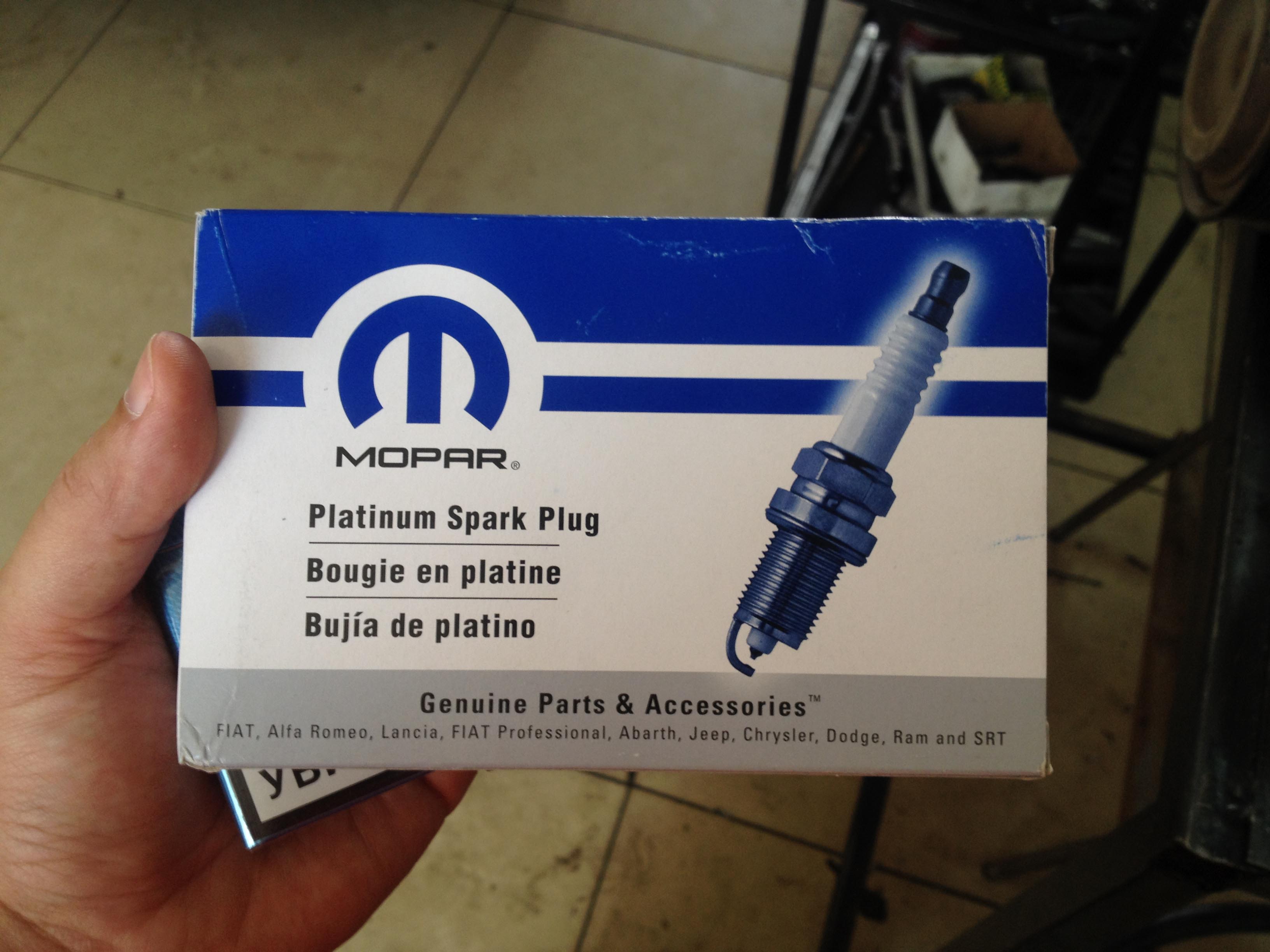

Проблема в следующем.
Машина ездила отлично, но решил поменять свечи.
Загнал на СТО (Мустанг). Поменяли свечи, при замене сказали что надо прокладку тоже поменять. Поменяли.
В итоге сразу возникла проблема.... на маленьких оборотах машина начала тупить, когда почти накатом, появляются провалы. Когда медленно катишься около 20-40 км то провалы появляются, обороты падают, и машина "тухнет" потом через секунду обратно возвращаются. А вчера вообще уступал дорогу, потом газ в пол а машина не едит - смотрю а она заглохла.
На холостых работает четко, обороты держит стабильно, стрелка не колохнется. Держит около 700 оборотов.
Подскажите в чем может быть проблема? В свечах, мож что то не так собрали или просто совпадение?
Машина 3,5 , 2006 год, Европа, RWD.
фото свечей

блеать, а теперь вызываем гадалку которая нам расскажет что за мотор ?
Какой зазор в свечах ? Какие чеки горят ?

Storonnik,
какой зазор на свечах без понятия. никаких чеков и ошибок не горит.
2 июля 2014 18:13
Тут день назад тема прошла про свечи.
Да и вообще на форуме много обсуждений.
Скорее всего подсос воздуха в районе знаменитого кольца знаменитой трубки,но чтобы глохнуть-это букет заболеваний.

090,
Прокладка впускного коллектора
возможно криво поставили. при условии что свечи те стоят.

BUZZI,
очистителем карбюратора не пшикали , на вопрос подсоса воздуха ?
BUZZI
2 июля 2014 19:49
Сообщений: 1310
Машина: Chrysler 300C 3,5 RWD
Жекис,
Подскажите а где именно может воздух хватать? Прокладка?

BUZZI,
Да конечно, вокруг нее попробуйте на заведенной машине пшикнуть,там не ошибетесь
