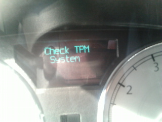

Всё было хорошо, но в один момент датчик давления колеса упал до нуля, а потом, вообще высветил
Но колесо было накачано!! Пробовал спускать и накачивать, бестолку! Думаю что датчик умер! У меня европеец, кто что посоветует или если есть номер датчика или его заменитель буду рад!!!
xHammer
20 июня 2014 23:00
Сообщений: 85
Машина: Chrysler 300C 3.5.... был когда-то(((
Регистрация: 8.03.2014
68078768AA найти можно на ибае или экзисте

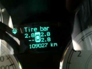

Aleksandr 300c,
Ну тут уже все ответили. Но есть у меня вопрос. Вы в какие такие колеса качяете 2.8?

xHammer,NN88,sanchito,Айрат,Alex мастер спасибо что откликнулись!
sanchito, я качаю азот и по монометру показывает 2,5 а датчики в колёсах показывают по-разному!
Тоесть датчик всётаки умер, я правильно понял?
235/60/18 - на холодной машине с утра 2,5. В процессе движения и в зависимости от его интенсивности, а так же от температуры окружающей среды летом может подниматься до 3,1.
да, верно.

В процессе движения колеса нагреваются. И воздух в них тоже нагревается...
у меня до 2,7 нагревается максимум (т.е. на 0,2), 2,8 после стоянки в жару на солнце было.

28 июня 2014 22:31
Aleksandr 300c,
Попробуй качнуть 5- 6 атмосфер в колесо.
Пару лет назад была темка подобная - датчик ожил
Процедура простая - попробуй, может приведёт в чувство датчик
