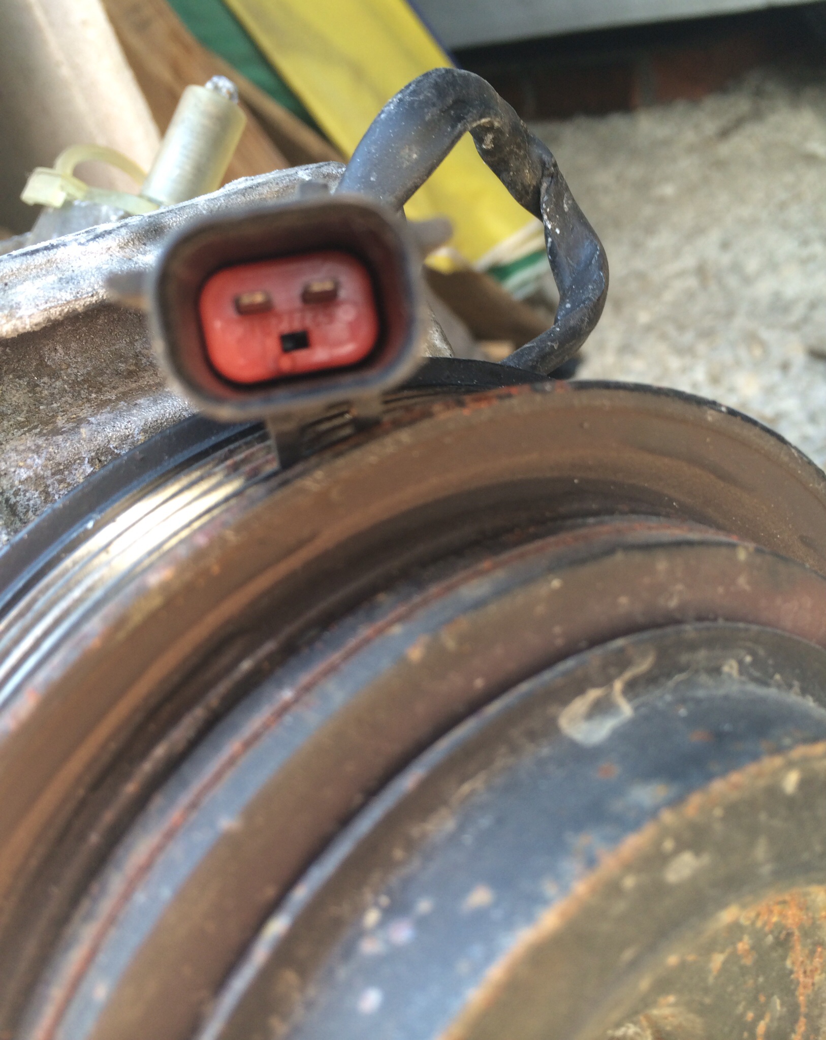

Друзья, огромная просьба, посмотрите какое количество контактов на разъеме который приходит на кондиционер (двигатель 3,5)

bearman,
Только прочитал,завтра теперь буду в гараже посмотрю и фото сделаю,лежит на запчасти....

bearman
17 июля 2014 15:22
Сообщений: 840
Город: Новосибирск
Машина: 300
Регистрация: 13.03.2012
zhdmitriy30,
Спасибо
История вот чем закончилась, оказалось что просто были перепутаны штейкеры кондора и масленного датчика, поменяли и все Ок . Так что продаю кондер который стоял (сейчас новый установлен и обратно менять не буду), кондер в отличном состоянии так что продаю
