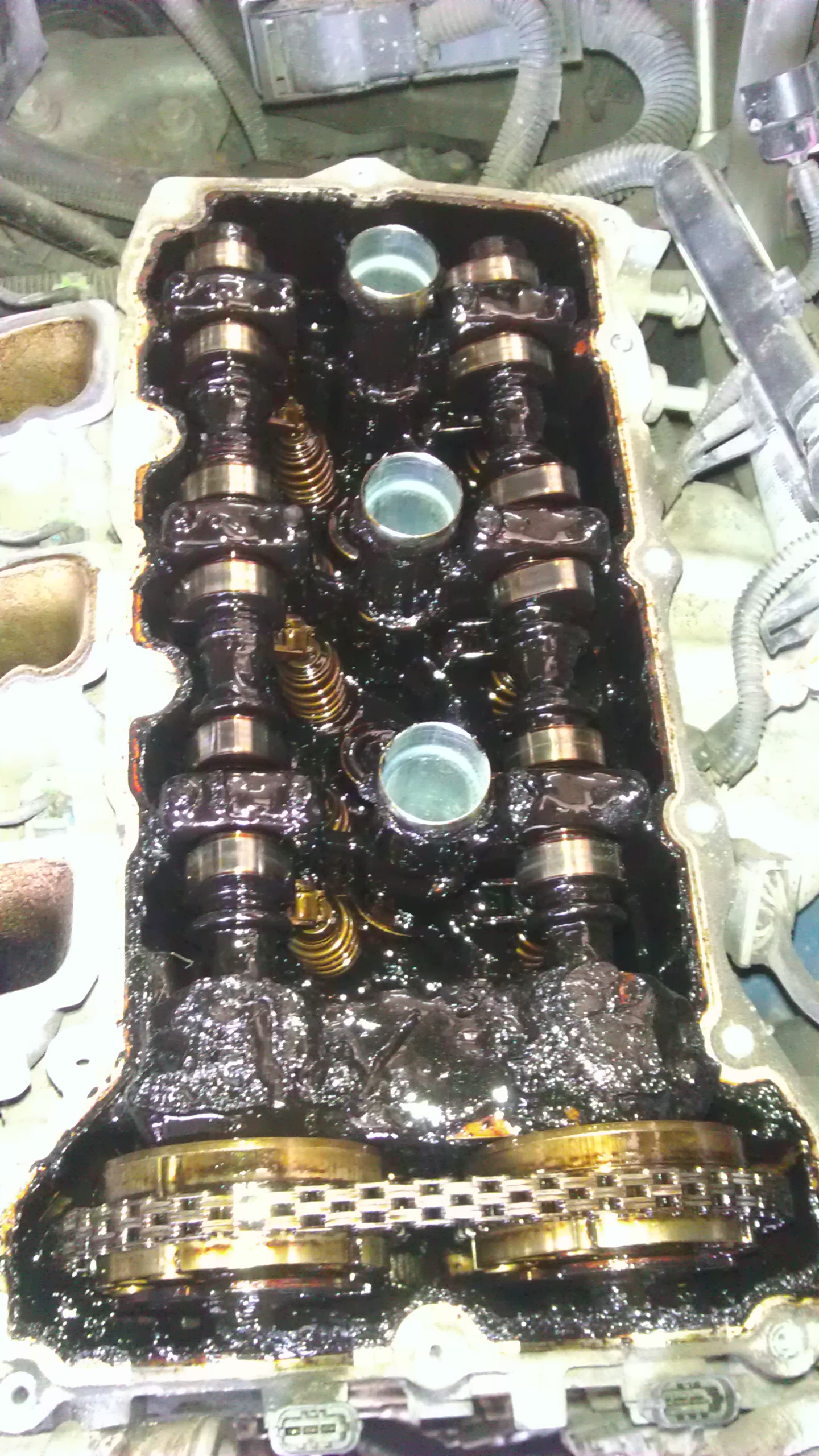

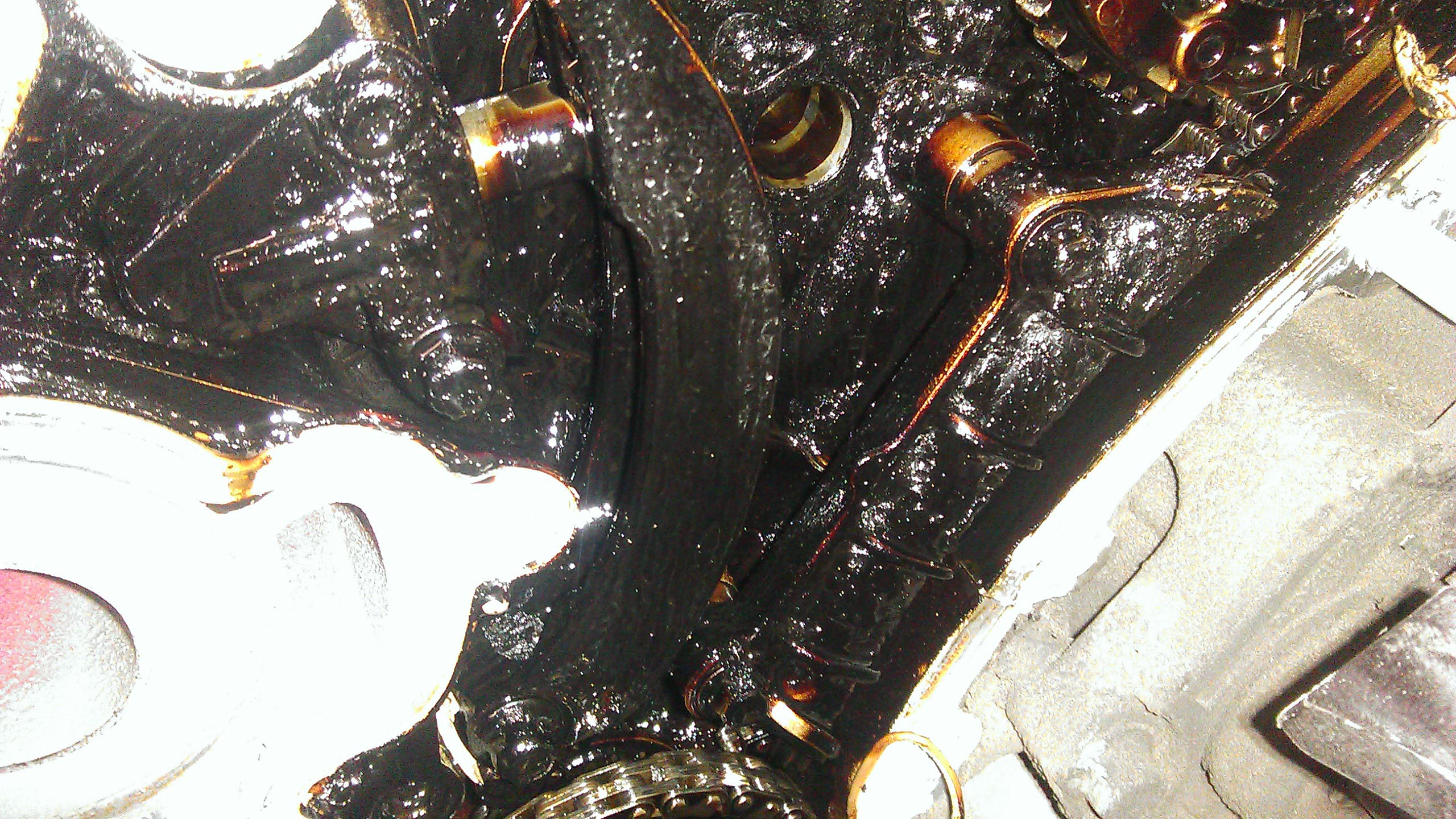

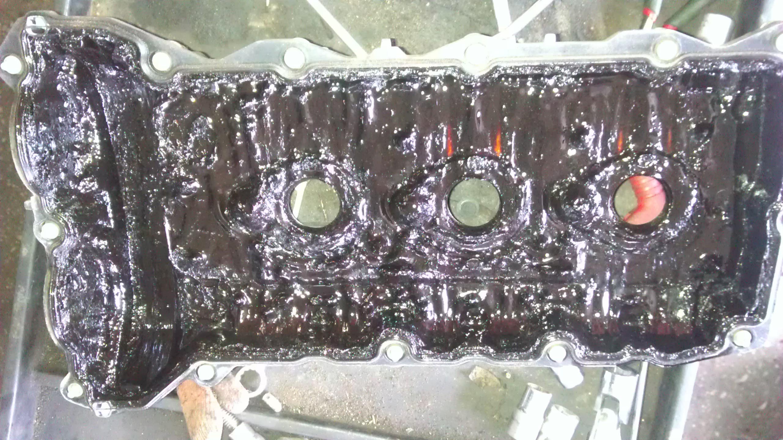

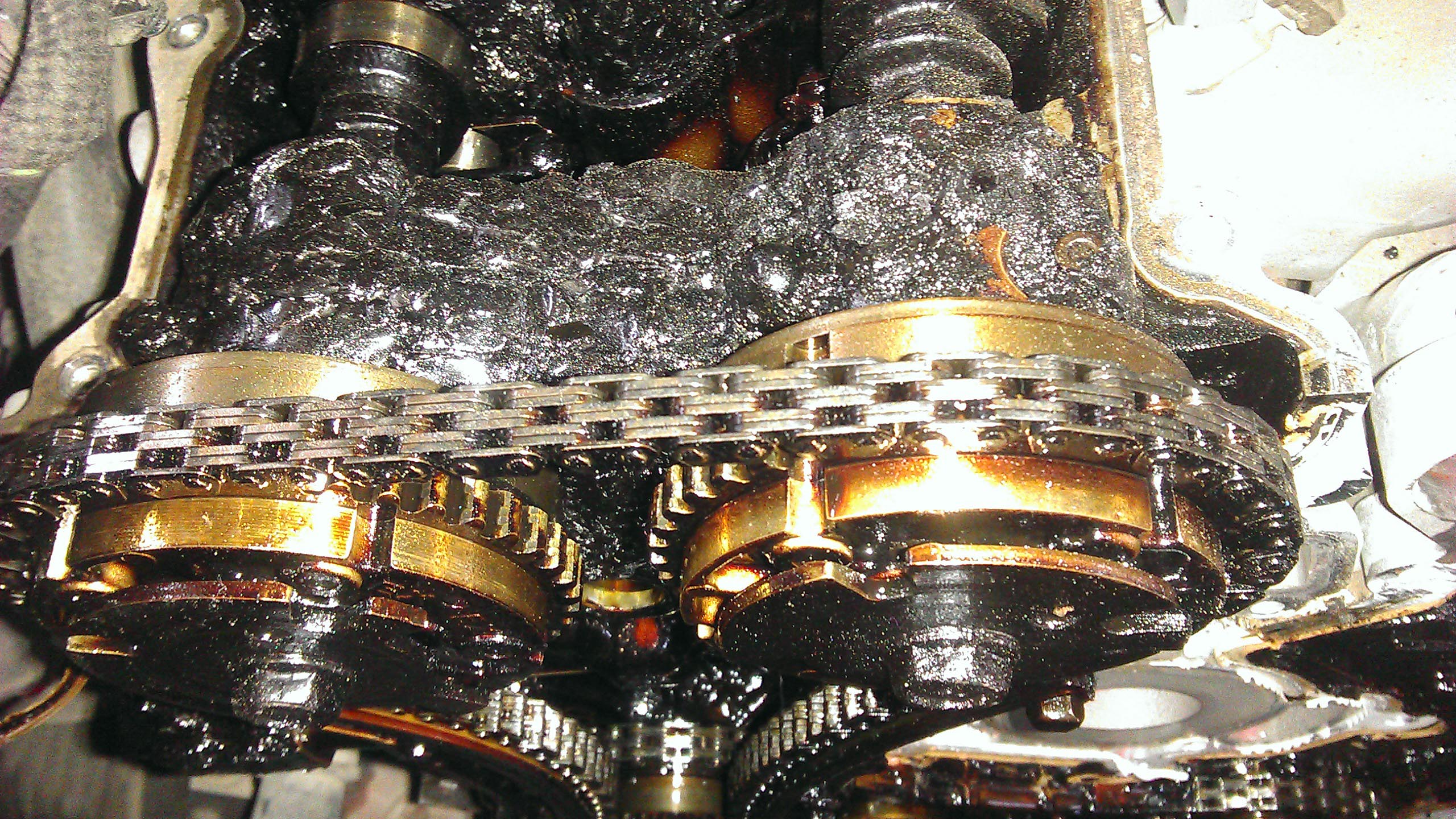

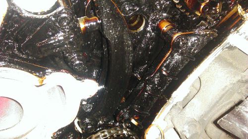

+100 про цепи. Как повезет. Я самое раннее менял на 45 на Кадиле CTS, уже растянуло.
Мотор-то ничего сам по себе, если бы не косяк с цепями. И надо всегда смотреть за маслом и почаще менять, склонен засираться шоколадом изнутри и привет.
Это Антара:
сколько их к нам приезжает ниуодного из них проблем небыло не с двиглом не с ходовкой....
Вы просто не умеете их диагностировать.=))

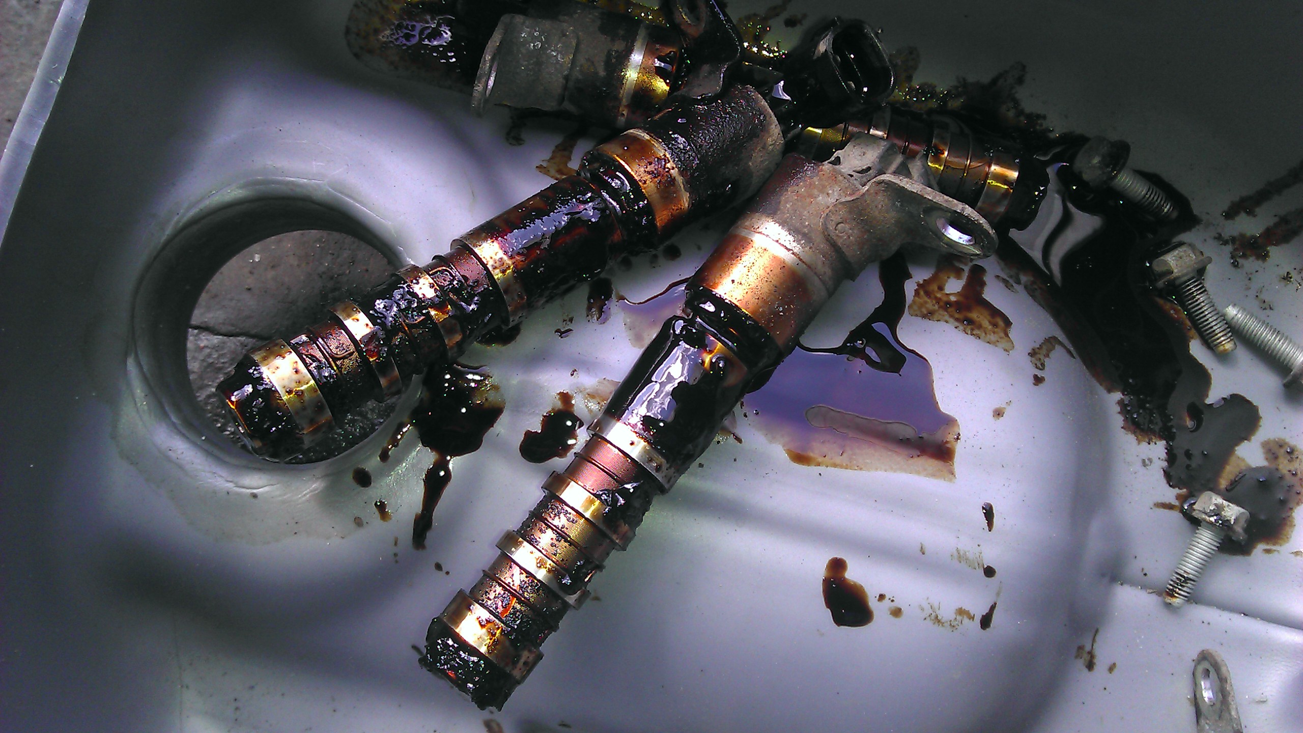

Цитата: vnp400
Комплект замены, кроме 3-х цепей, сальники, натяжитель, успокоитель, прокладки, выходит в районе 30-ки + работа
Еще могут понадобиться клапаны фазовращателей, их там 4 шт рубля по 3...=( GM не умеет делать систему изменяемых фаз беспроблемной, причем что на жопеле, что на шевике, что на кадиле, что на дорогих моделях, что на дешевых.
Вот они:
