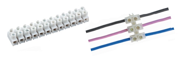

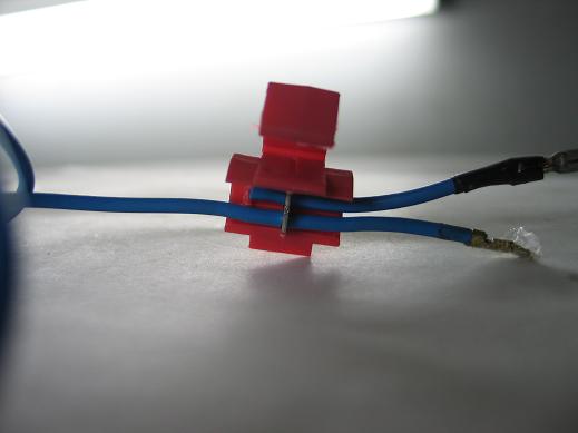

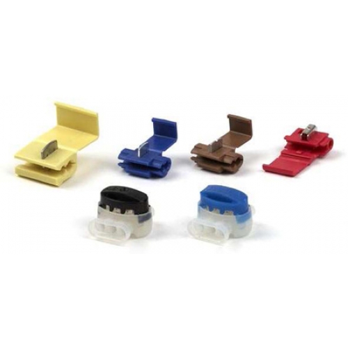

вообще давно придуманы такие дивайсы для этих целей:
спецом для авто.
И для быта:

Mike,
Эти клемники совсем не спецом для авто. Зажимы лезвийного типа работают только с одинаковым проводом и подбирать надо под толщину. Удобная штука если надо чтонить на акорую руку собрать и не дружат с вибрацией, провода в месте стыка пережимаются и многожильный провод становится одножильным и в этом месте ломаются (наверняка каждый пробывал проволоку переломить руками, пока ее в одном месте не зажмеш то хрен сломаешь. Тут также).
Проверенно сто раз на собственном опыте, правда не на машине а в наружной реклами. Работать такими штуками быстро и удобно но крайне ненадежно и недолговечно.
Второй вид представленых клемников под отвертку больше подходит для одножильного провода и работать с ними неудобно.
Мое мнение - круче и удобнее скрутки ничего нету. Просто, быстро, надежно. Ну если ваще фанатеть то можно и пропаять.
Рекомендую провода резать на разную длинну. Чтобы в одном месте шишка не собиралась и чтобы меньше было вероятности замыкания если вдруг изоляцию хренова сделал. Опять же удобнее так.
