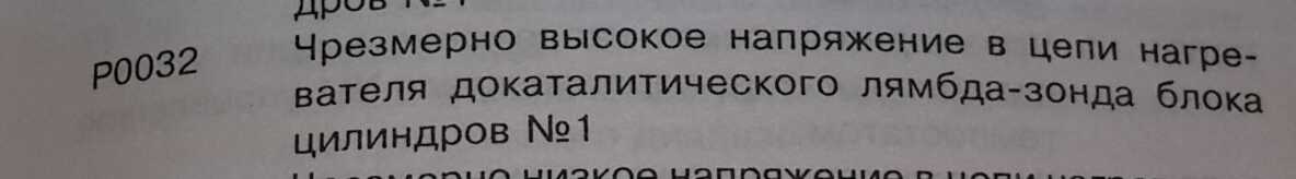

Сегодня выскочила ошибка p0032. По мануалу получается вот, что:
Что делать?

Недавно вылечил эту бяку ))) с правой стороны разъем лямбды разъедини почисти и собери обратно ! мне помогло ! если не поможет меняй лямбду ! не поможет лезь в проводку где то обрыв !!!
7 июня 2014 14:47
murateykinru,
однако левая лямбда, которая перед катом - кончилась...

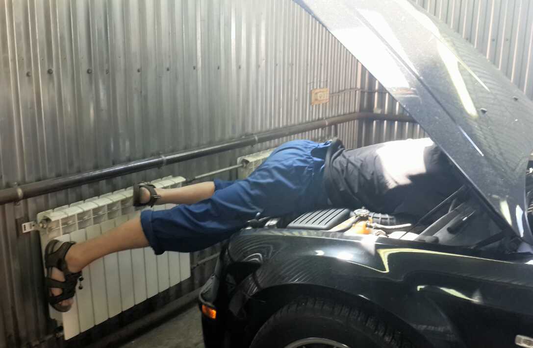

Фото:
Карась в альтах меняют лямбду ))))
11 июня 2014 13:49
Вообще то лямбду меняют из ямы или на подъемнике))))

Блин, спасибо всем! Ламбда аж расплавленная была с одной стороны. Заменили, ошибка пропала, расход упал, выдохнул аж. 150км накатал, все нормуль...
А про "зубы", так подъемники все битком были, мастер решил так "вылечить"
