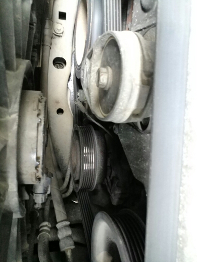

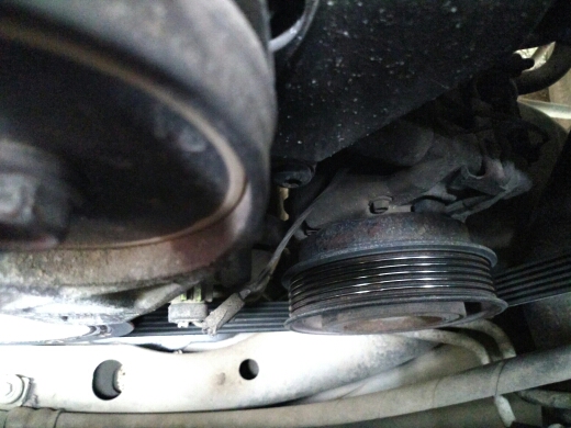

День добрый!!!
Умер компрессор, надо менять, машина 3,5 америка, по ВИН номер компрессор нашел 4596491АС,
пробиваются заменитель СО 30003SC ( из Штатов или ОАЭ)
Подойдет ли заменитель мне? на Emex и Exist вроде тоже должен подходить, но они там же все разные, может кто ставил, по цене этот новый как б/у которые у нас продают....
Кто имел опыт???
BUZZI
18 мая 2017 13:48
Сообщений: 1310
Машина: Chrysler 300C 3,5 RWD
LeshiK,
Ты уверен что умер именно компрессор?
Не знаю как на Америке но на Европа на 3,5 на один и тот же год разные компрессора.... Отличия в муфте - шкиф , ее положении , с краю или ближе к компрессору и в креплениях соответственно разница. Надо смотреть какой у тебя.
LeshiK
18 мая 2017 17:37
Сообщений: 71
Машина: 300 с 3.5 (2005)
Регистрация: 29.04.2014
Привет!
Уверен на 99%
Давно плохо холодил, сейчас на холостых не охлаждает, и звук от компрессора при включении климата просто жесть!!!!Фреон откачали, и не включаю чтобы не заклинило, муфта срабатывает все норм.
У меня компрессор скраю муфта-шкиф!
Вот мой

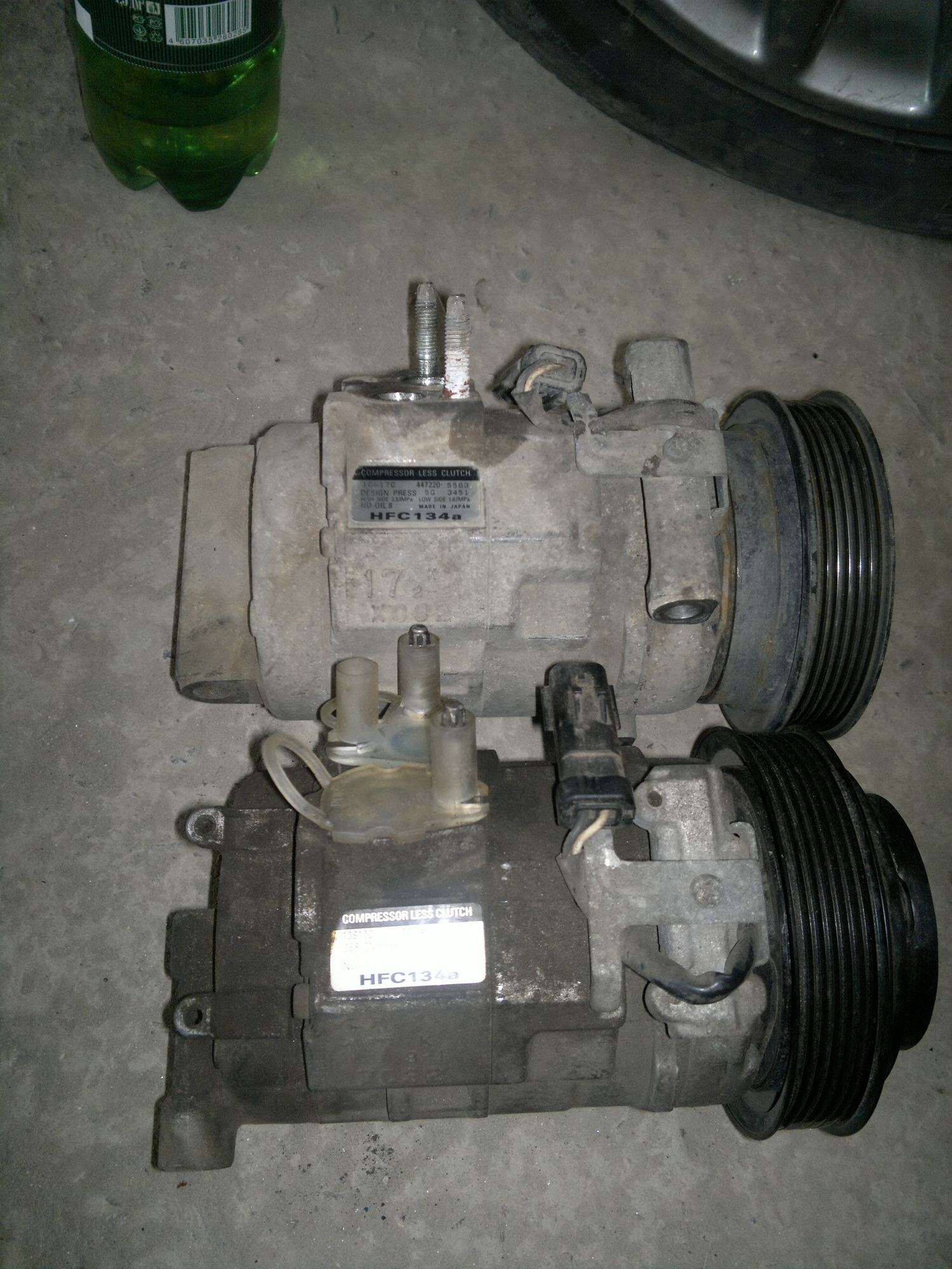

BUZZI
18 мая 2017 19:42
Сообщений: 1310
LeshiK,
У меня такой же был. Вот и смотри когда будешь покупать чтоб муфта скраю была, потому что бывает что она как бы перевернута и ближе к кондиционеру. Я когда себе покупал новый лоханулся и купил не такой. Потом разорался и заказал какой надо.
вот нашел фото, разницу видно. Соответственно крепления и вводы у них разные
