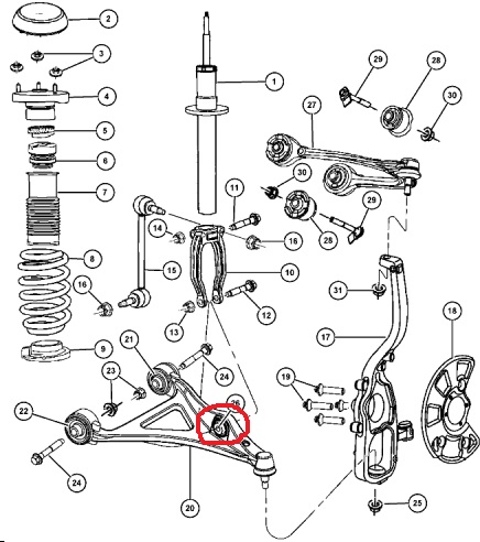

Молоко

МОНАХ,
а мне и ненадо к ним ехать чинить. Мне нужен сайлентблок.
