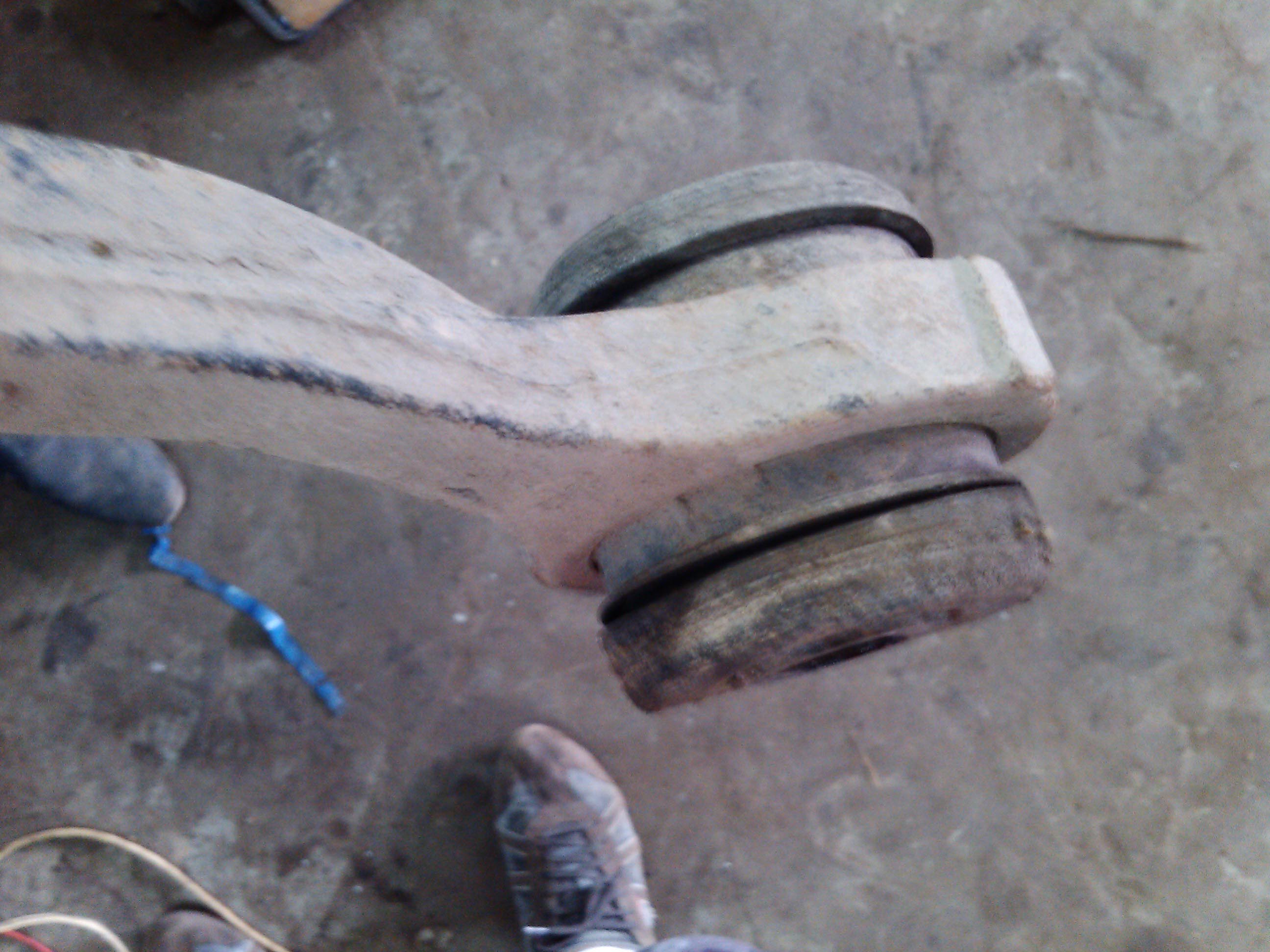

после того как поменял все саленты в рычагах на МУГ, выяснилась одна деталь.
Впринципе, менять салент этого рычага(который идёт к подрамнику и на конце шаровая) было не обязательно. Но коли уж я туда полез, то решил поменять всё, да и грохот спереди убивал уже меня изнутри, поэтому что бы не гадать на кофейной гуще, было принято мною решение, заменит все с\б.
на удивление ребят из сервиса, самый живучий оказался с\б Ремзо, который прошёл уже более 30.000км, а он ещё очень даже бодрый и живой, как будто неделю назад запресовали. остальное всё конечно штатное, ниразу не делалось с момента выезда авто с конвейера (пробег 103.000). Ребята из сервиса даже немного пожалели, что мы его раскурочили, при изъятия, т.к. он ходил бы и ходил бы ещё, а мол твой этот МУГ ХЗ сколько ещё проживёт. Время покажет :)

Мои сайлентблоки которые они поменяли прошли всего 15 тыс., сайлентблоки их, в чем они признались, но то что один из них выдавило целиком а второй почти развалился они были очень удивлены но списали все на хотмоторс. Видимо не так они поставили рычаги, хотя как там можно не так поставить не понятно.
21 мая 2012 21:57
Сообщение #612
вроде как есть такое понятие, как затяжка. но ХЗ... в том ли это дело.
мой рычаг выглядил так, + ко всему он же в какой то там хрени установлен в машине(аля короб) в общем моих пацанов смутил факт такого салента и они подумали что ему хана, но в тоже время они мне говорили что работает он отлично, т.е. их только визуальная часть напугала. в Итоге что бы по неделям не ждать все эти детали, а сделать в один заход и один день, я решил заказать с\б.
но уже когда выпресовали их, то офигели от их состояния, очень не дурное. там какой то странный сплав резины + внутри аля нитки или ХЗ что там. короче где то в детстве я такую хрень видел, лазая по разным заводам и прочим.
