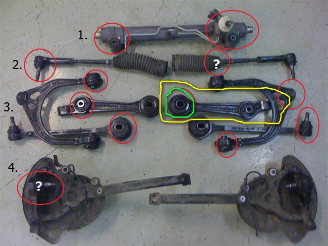

Вот каритинка с сайта Ремзо:
Давайте разберём сверху-вниз:
1. не понял что это? =) ГУР?
2. рулевые тяги
3. рычаги (3 вида)
4. ступицы.
собственно вопросы по износу:
1. что изнашивается в самом верхем элементе?
2. что отмечено на рулевой тяге - шаровя и ...?
3. тут всё понятно =)
4. в ступице часто изнашивается шаровая? сколько обычно ходит?
Я на drive2.ru
17 апреля 2011 20:14
Сообщение #389
superoleg,
1. Рейка рулевая без тяг и наконечников, изнашивается че-то внутри)
2. Рулевые тяги в сборе с рулевыми наконечниками, изнашиваются/отмечены шаровые соединения наконечника и тяги.
3. Правильно) На прямом рычаге с двумя с/б на концах эти с/б продаются и меняются. Цена вопроса копейки. Остальные рычаги меняются целиком.
4. Поворотный кулак. Шаровая меняется отдельно. Цена 3000 р. за шт. Я менял один раз года полтора назад. Пока все в норме.

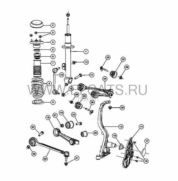

а какая из этих хреновин, что на фото именуется номером 30 на схеме нашей подвески??? и какой номер запчасти этой хреновены под номером 30, у меня в этом рычаге салейнблоки сдохли хочу купитьрычаги целиком, а мастер на схеме показал рычаг номер зо
И сколько стоит , хтонить знает??

хз че за номер 30... Если на твоем рычаге ТОЛЬКО сайлентблоки, БЕЗ шаровых, то они меняются. Цена их в районе 600-900 р. за штуку. По два разных на каждый рычаг. Всего четыре. Я заказывал в Академии Плюс. Заменил без проблем. Другие рычаги с шаровой, их только покупать целиком. Цены опять же есть здесь.

[b]Shastry[/ не видел..
нашел наконец то
нижняя гадость под номером 30
как я понял на фото она под номером 3

да нет же, ребят!!!!....нижних рычага 2 - один большой, бругой по-тоньше - на картинке он под номером 30....., но меня интересует другой нижний - именно большой! - он под номером 18 (на рис. см. выше) !!! и в нём тожё есть сайлентбок - в том месте где крепиться к ланжерону - этот салейнт на рисунке походу под номером 19!!!!

какой номер запчасти номером 30, у меня в этом рычаге салейнблоки сдохли хочу купить рычаги целиком

рычаги под номером 30 в Бресте чуть больше 130 долл. стоят (оригинал) и сайлентблоки туда на сколько мне известно тоже продаются (отдельно), в отличае от того, что интересуем меня.....
........, а меня интересует меняются все же ли вот эти сайленты (см.рис.).....(рычаг желтым цветом, сайлент - зелёный!!!
