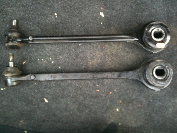

Вопрос к Ремзо сколько у Вас стоят такие рычаги? Эти рычаги считаются усиленными так?
