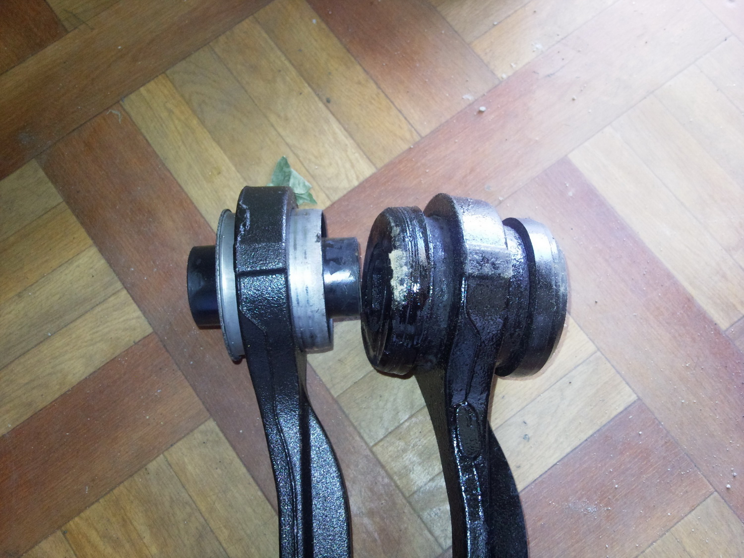

Сделал на REMZO подвеску. Остался доволен. Сами посмотрите, оригинальные рычаги и восстановленные. Не в качестве рекламы написал, но надо быть честным. Я думаю восстановленные проходят больше чем оригинальные. Потом напишу.

Действительно для этого автомобиля и ряда других восстановление актуальней, так как ходовая часть этих машин с учетом того что ставится красивая резина слабая!
это не реклама это алтернатива!

Итак, починились! Ощущения прекрасные. Делал сайленты диагональных рычагов и рулевые наконечники. После ремонта впечатление, что машину схватили плотно за подвеску и не отпускают. Собранно, четко.
Вот ЖИРНЫЙ ремонтный сайлент:
Наконечник:
И это все родное не дожило до смешного пробега:
Присоединяюсь к Мишиным словам. Починялись мы вместе,у меня было работенки поболе чем у него.
Отдельное спасибо Андрею, который нас и починял. Теперь буду всем рекомендовать.
