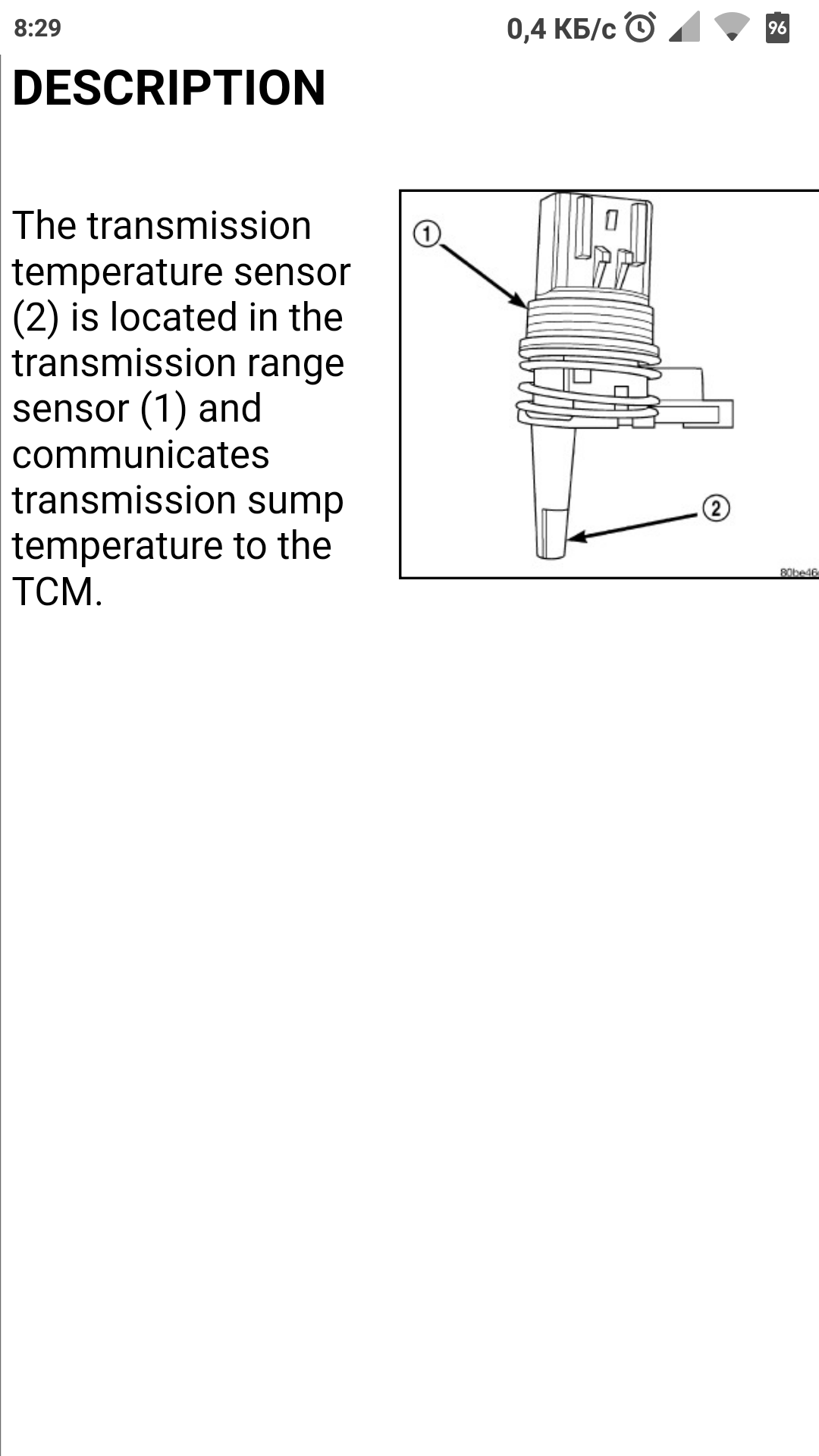

 Датчик температуры масла АКПП(42RLE), У кого то были проблемы с ним,может даже менял..

А потом смотреть, чего с датчиком. Могу ошибаться, но по-моему он объединен с датчиком парк-нейтрали. То есть, чтоб поменять, надо плиту снимать. Как-то еще было на 42LE коробке, дело было в проводке, тоже не видела температуру.

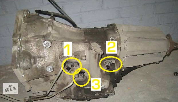

Подскажите на фото коробка 42 RLE отметил цифрами 1 2 3 кто подскажет что за датчики за что отвечают и где стоит на ней датчик давления ?

1 и 2 это датчики скорости.
3 это датчик положения селектора совместно с датчиком температуры

nam,А как он вынимается с низу или с верху можно открутить ?
