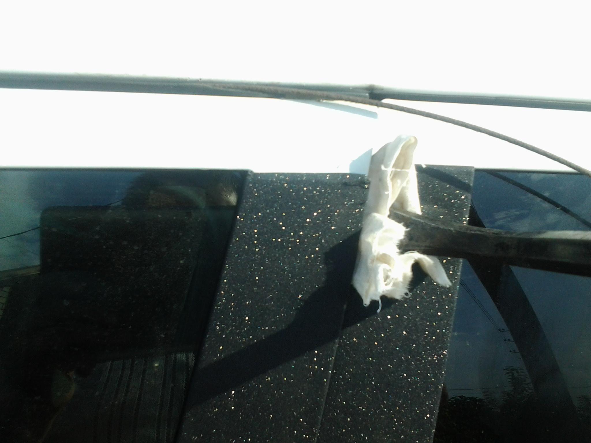

Короче решил сейчас поехать по делам, подхожу нажимаю на ключ, а не чего не происходит. Короче на кнопки не реагипует и личинка замка вообще не поворачивается. Батарейку уже пробывал менять не помогло. Грешу что сел акум, но почему личинка не фурычит. Вопрос как его теперь открыть.

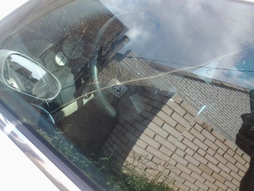

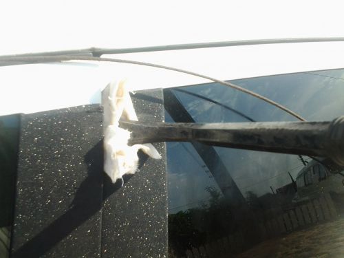

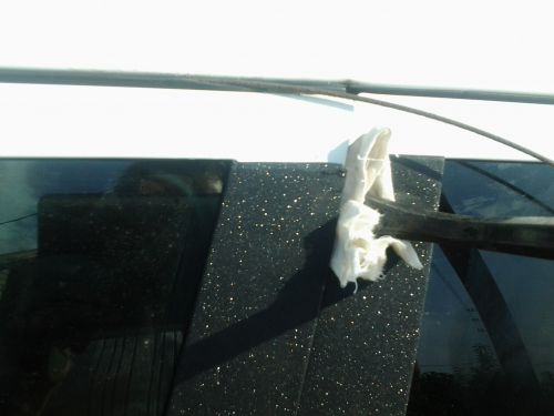

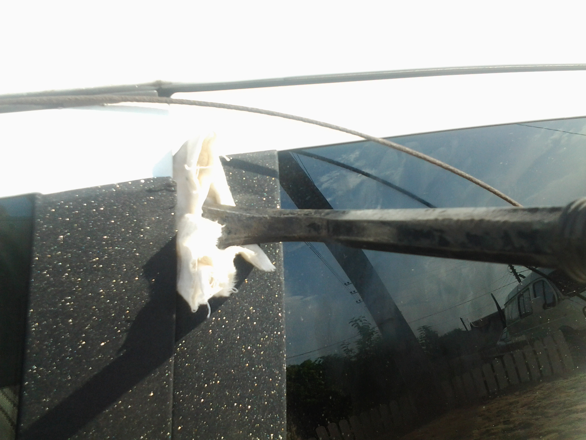

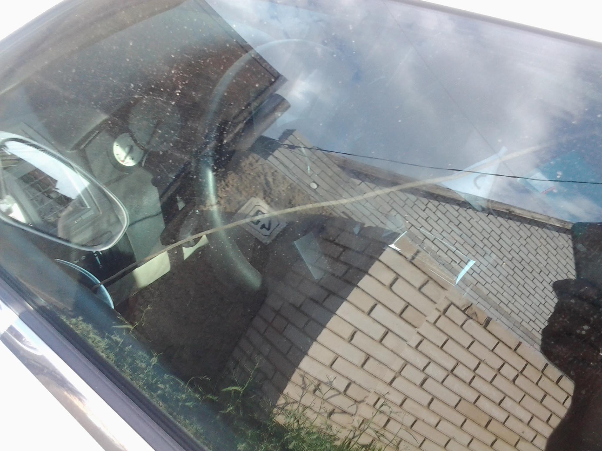

Всё!!! большое всем спасибо за помощь. Открыл карася с помощью монтировки и проволоки. Чуть чуть покоцел пленку, но не критично и потому что поторопился (сегодня переклею). Короче аккумулятор полностью разряжен буд
у разберется почему.
26 мая 2014 17:45
Молодец и даже фото сделал.
