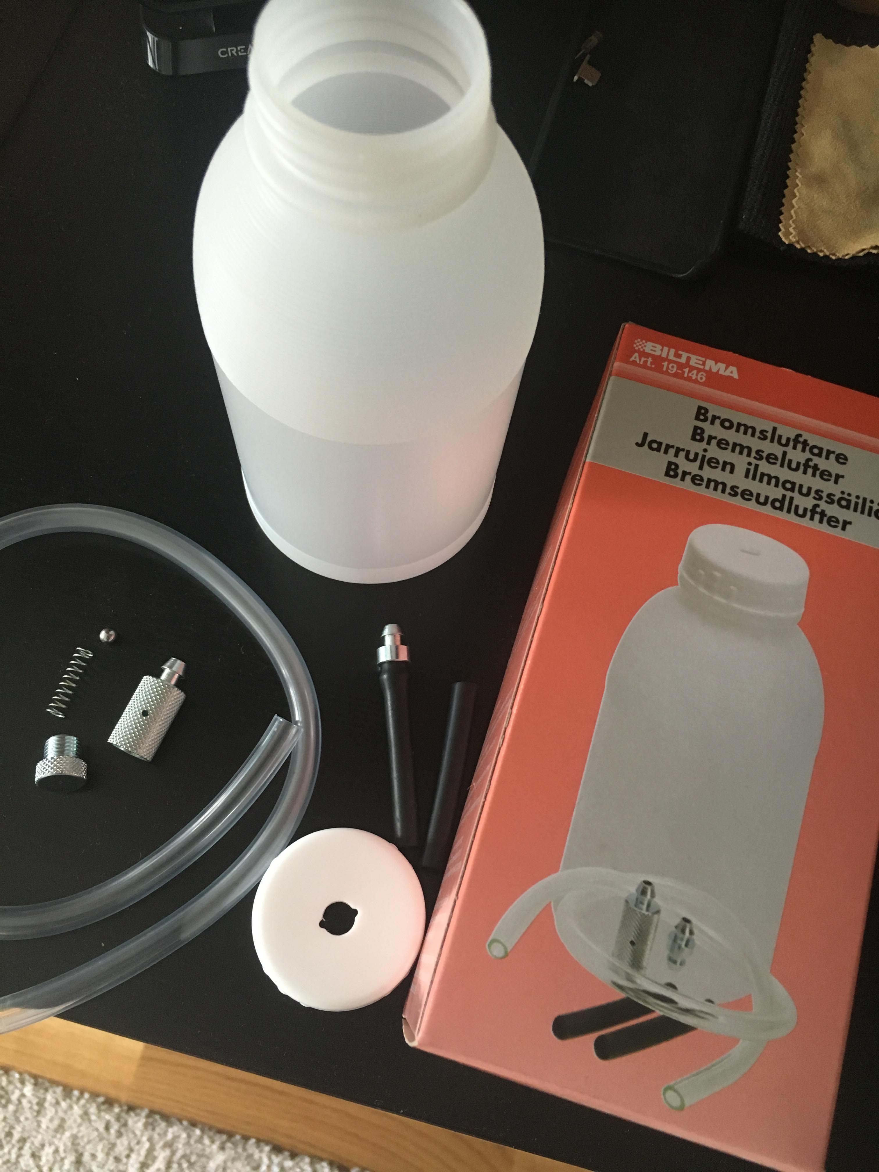

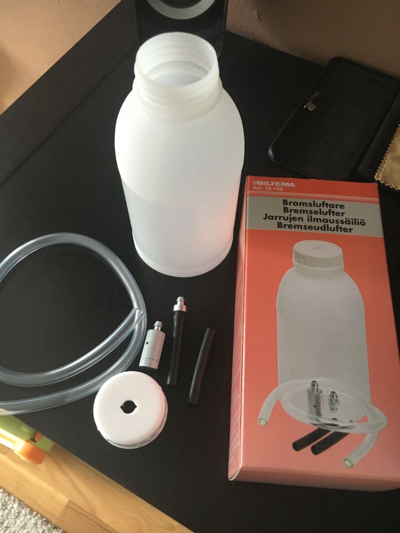

Сегодня решил заменить тормозную жидкость т.к. как пригнал машину в 2013 году так и не менял,пробег был 55к миль а сейчас уже 92к миль,
поехал в магазин и приобрёл 1.5 литра вот такой тормазухи

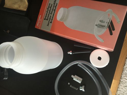

И нашёл такую приблуду для самостоятельной прокачки тормозов

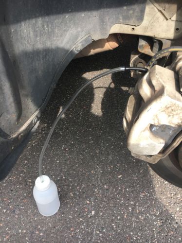

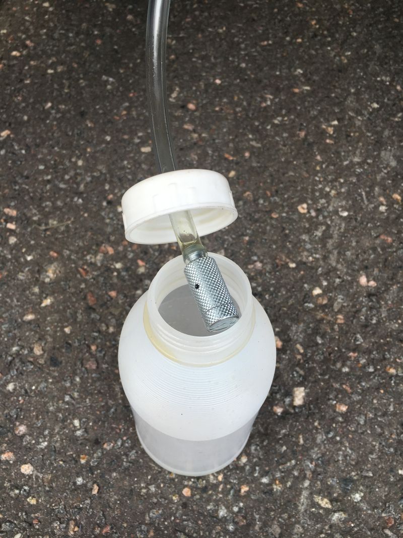

оказалась очень удобная штука,просто одеваешь на штуцер ,при откручиваешь и идёшь топчишь педаль и не забываешь при этом поглядывать и подливать в бочек жидкость

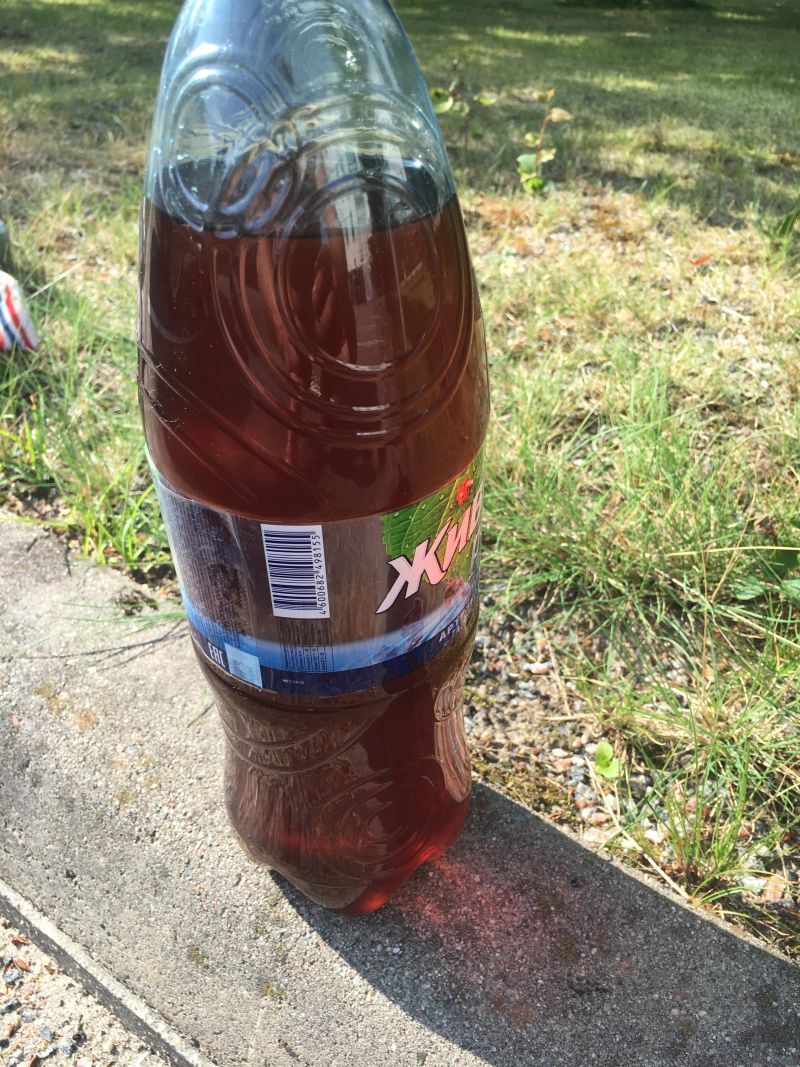

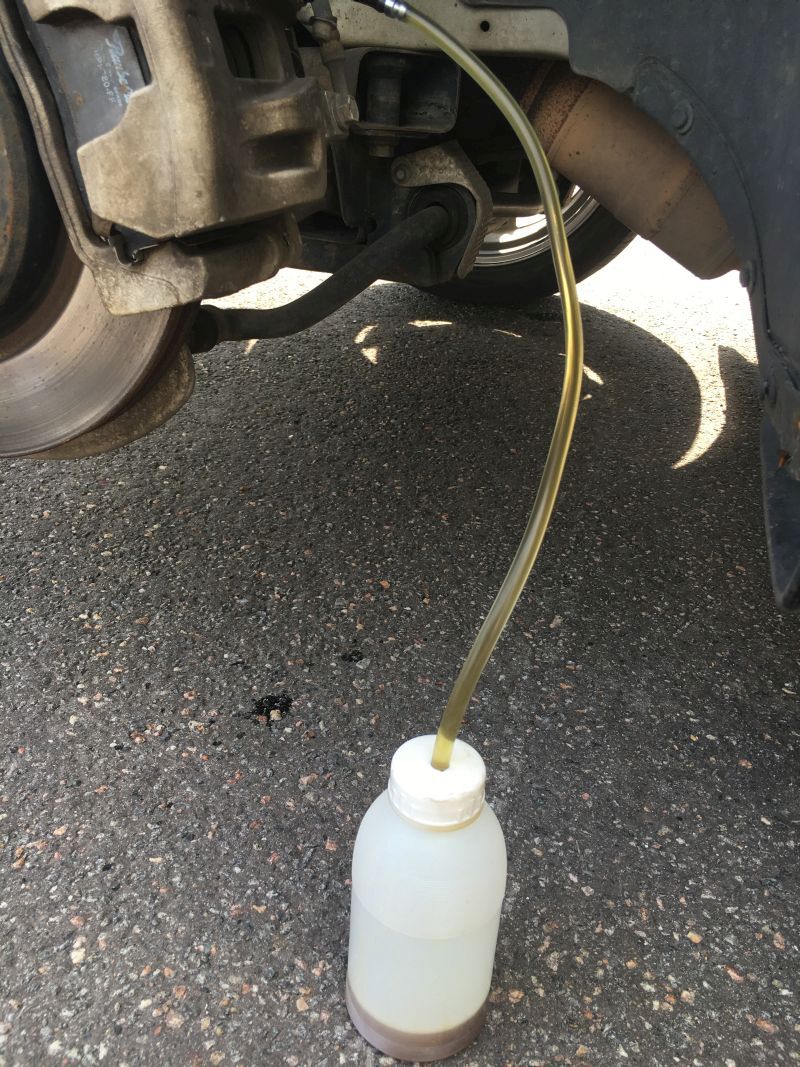

вот такое было состояние тормозной жидкости
на всё про всё ушло 1.5 часа времени со снятием колёс и 20 Евро,если была бы яма или подъёмник было бы гораздо быстрее.

zhdmitriy30,
С напарником делал?
zhdmitriy30
24 июля 2016 19:21
Сообщений: 1380
Город: Helsinki
Регистрация: 16.03.2012
Один, я же написал что с помощью этой приблуды все сам можешь сделать, там на конце клапан, который не даёт попасть воздуху в систему...
24 июля 2016 20:37
Сообщений: 899
Машина: 300C, 2.7 Европа
Регистрация: 29.01.2012
zhdmitriy30,
Понял, значит этот клапан вместо нажатой педали. Удобная вещь.
