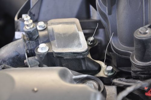

1 уходит антифриз не знаю куда. Смутил один штуцер над двигом в передней части двига (фото будет чуть позже. он почему то был без шланга, видимо его сняли или просто потеряли, похоже что оттуда уходит жижа.
Там нет шланга, это прокачной штуцер. Если сочится с самого штуцера - подтяни, а если по его корпусу - то в сборе на замену. Проблема типичная, здесь темы есть.

вот фотка где заливает
Dorman 902-301 (ставить легко)
Оригинал с трубой 05017 183AA (надо задирать мотор, чтоб воткнуть)
ЗЫ Поздравляю с приобретением гемор...достойного автомобиля! :dance2:
