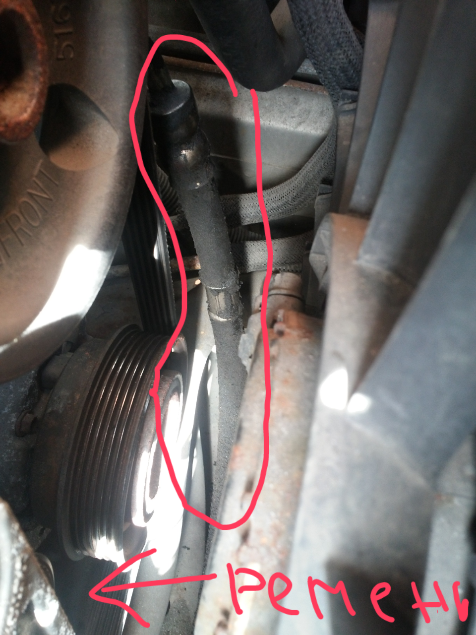

 нужна Ваша помощь!!!, сегодня нашла шланг, а он замасленный, походу лопнул:(

Хотела почистить дроссельную заслонку и тут увидела что шланг весь грязный, начала снимать грязь, а она в перемешку с маслом!!!Подскажите что это может быть за шланг? он длинный, даже на защите лежит!

Шлаг гур высокого давления. Отпотевает почти на всех. Кроме отпотевания ничего не происходит и не прогрессирует.

Шланг высокого давления гидроусилителя руля!))))

сальник колена передний не сопливит? Шкив колена не в масле? Балка нижняя под радиаторами с патрубком нижним охлаждения не в масле?

спасибо всем огромное за ответ! :goodgood: Стоит ли его менять или пустая трата денег?

нет, больше не каких подтеков жидкости не видно!:)
Просто наблюдай за изменениями. В таком состоянии он уже похоже давно.
Если потечет то замена. А так ничего криминального нет.

хорошо, спасибо!Отмою его, чтоб видно лучше было) но он по всей длине такой грязный, не в одном определенном месте.Все таки думаю что все гуд :ok: т.к он же не может по всей длине течь :mda:

Меня в сервисе одном напугали вот так: Потеет шланг, влага, есть дырка значит, воздух сосёт, скоро капут насосу Гур, готовься)
