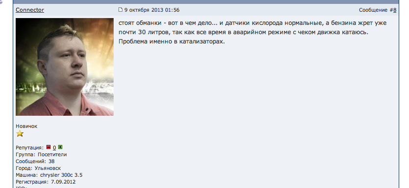

эта проблема была решена давно и как???

Mike, обманки новые поставили, катализаторы вырезали, внутри зачистили, сейчас лопает 10-11 - 3.5 AWD
Сделали около полугода назад.
