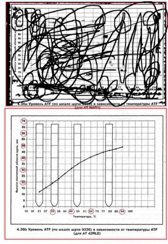

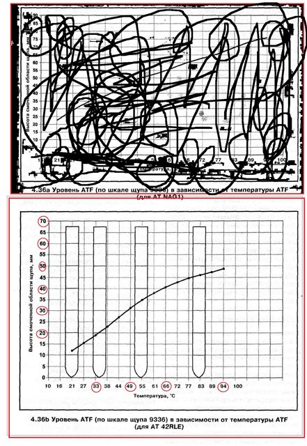

8 мая 2014 10:07
Цитата: P10N33R
43мм у тебя должно быть при 70 градусах при 95 у тебя должно быть на уровне 50мм
А Вы в этом уверены?
Цитата: vovka456
На холодную не знаю сколько, но на горячую 43 мм.
Извините,но другую в хорошем качестве не нашел.
