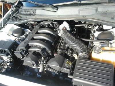

подскажите
поставить двигатель с 2.7 америки на 2.7 европу проблем не будет?
там все одинаковое?

Одинаковые.

masoid,различие только в годах выпуска 04, 05 со всеми остальными - разные катушки зажигания, следовательно разные клапанные крышки и разная проводка к ним.
я себе, на америку 2005 ставил европу 2007 - крышки пришлось поставить старые.

Т.е. если европа у меня 2005 то америка 2005 будет такой же в точности?
конструктивно отличий нет
только небольшие нашлабушки могут оличаться и то это иизза года выпуска
если уж меняете вернее делаете свап то лутше 3,5 поставить или 5,7 так вапше песня

masoid,
на фото видно катушку зажигания второго цилиндра - она крепится к крышке двумя винтами. Посмотри как у тебя сейчас на европе - если два крепления то америка 2005 встанет без переделок, Если одно крепление то просто поставишь свои крышки клапанов - делов на пять минут (ну или побольше)

Спасибо за инфу. Посмотрел у меня на европе два винта крепления катушки. значит все совместимо должно быть.
