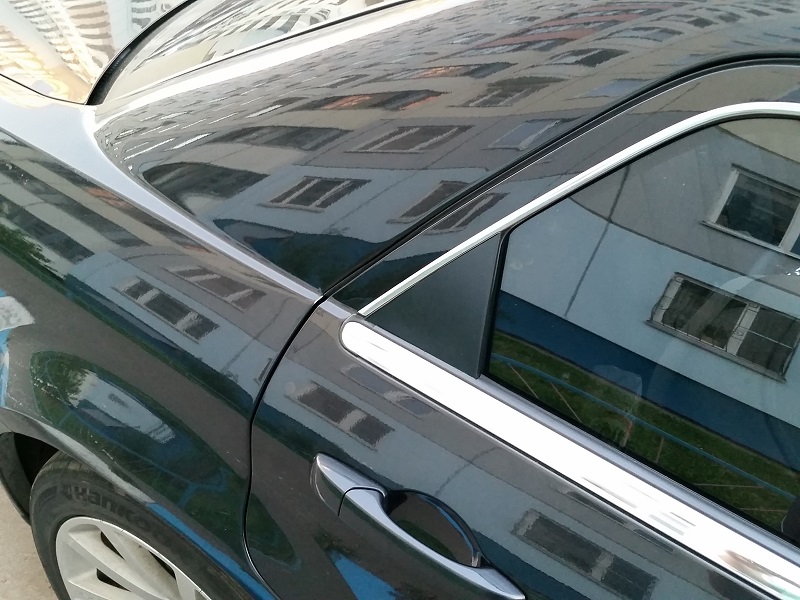

 Как снять "треугольники" с задних дверей где стекло?
Они черного цвета. Нужно покрасить.

Здаеца мне что нужно карты дверей снимать

мне сказали только после снятия молдингов, может не правы,тоже интересно

да надо снять обшивку,молдинг и там всё будет ясно...

Это треугольное говно единое целое с молдингом который вдоль окна идет. Снимается из нутри, те сначала обшивка двери демонтируется. Учиьесь красить не снимая.
16 апреля 2014 09:12
Перед зимой заметил точки ржи с края треугольника, купил японский маркер или как его, с черной краской, аккуратно подчистил места ржи, обработал преобразователем ржавчины с грунтом и подкрасил маркером, полет до сих пор ок.

Снимаешь карты дверей, треугольник держится гайкой на 10, откручиваешь делов на 10 мин!!!Я хочу эти треугольнички в цвет машины покрасить, тоже ржавеют с..ки))

Сегодня менял их, а то порядком заржавели.
Для начала снимается обшивка двери(несколько клипс, центральная часть которых продавливается внутрь, и саморезы под крестовую отвертку), далее надо потянуть вниз пластиковый контур окна со стороны дверной ручки, он крепится без клипс. Потом отклеиваем скотч и откручиваем одну гайку, удерживающую этот треугольник. Сразу скажу, гайка у меня была нестандартных размеров, на 7 много, на 6 - мало, открутил совсем раздолбанным ключем. Вынимать этот рассадник ржавчины - проблемно, пришлось его со всех сторон поддевать отверткой. Новый ставится легко, однако можно повредить резиновое уплотнение с внешней стороны окна, так что желательно снять молдинг.

Где брал? Они чёрные продаются?
Предыдущий владелец авто их заказывал, вроде через экзист, стоимость была примерно 2 т.р. за каждую. Они идут сразу покрашенные черным матовым, правда очень тонким слоем. Сам металл тоже тонкий, можно руками согнуть. Красить не снимая - не советовал бы, т.к. коррозия и с внутренней стороны(видно на фото)

Yar,
После снятия внешних пистонов обшивки, дальше на себя её тянуть?
