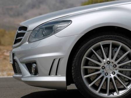

Это как так 4 колодки?? По кругу чтоли стоять будут? ))
10 апреля 2014 16:18
ну как на всех нормальных спорт карах, да далеко ходить не надо мерседес купе 6,3 глянь - две колодки с одной стороны суппорта две с другой - суппорт громадный его уже в 18" не вставить ,там сам диск тормозной 16"
типа вот
