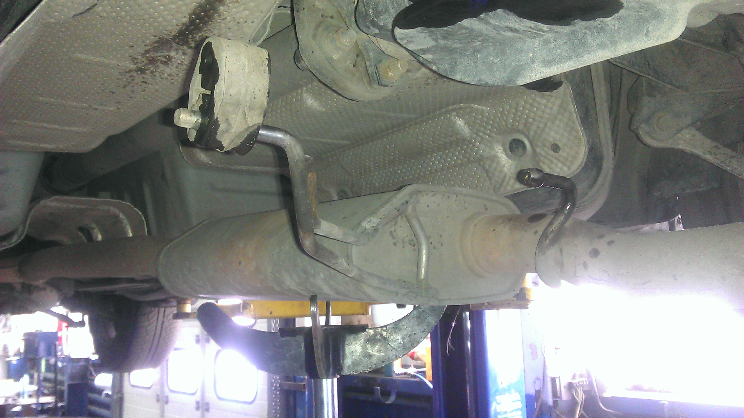

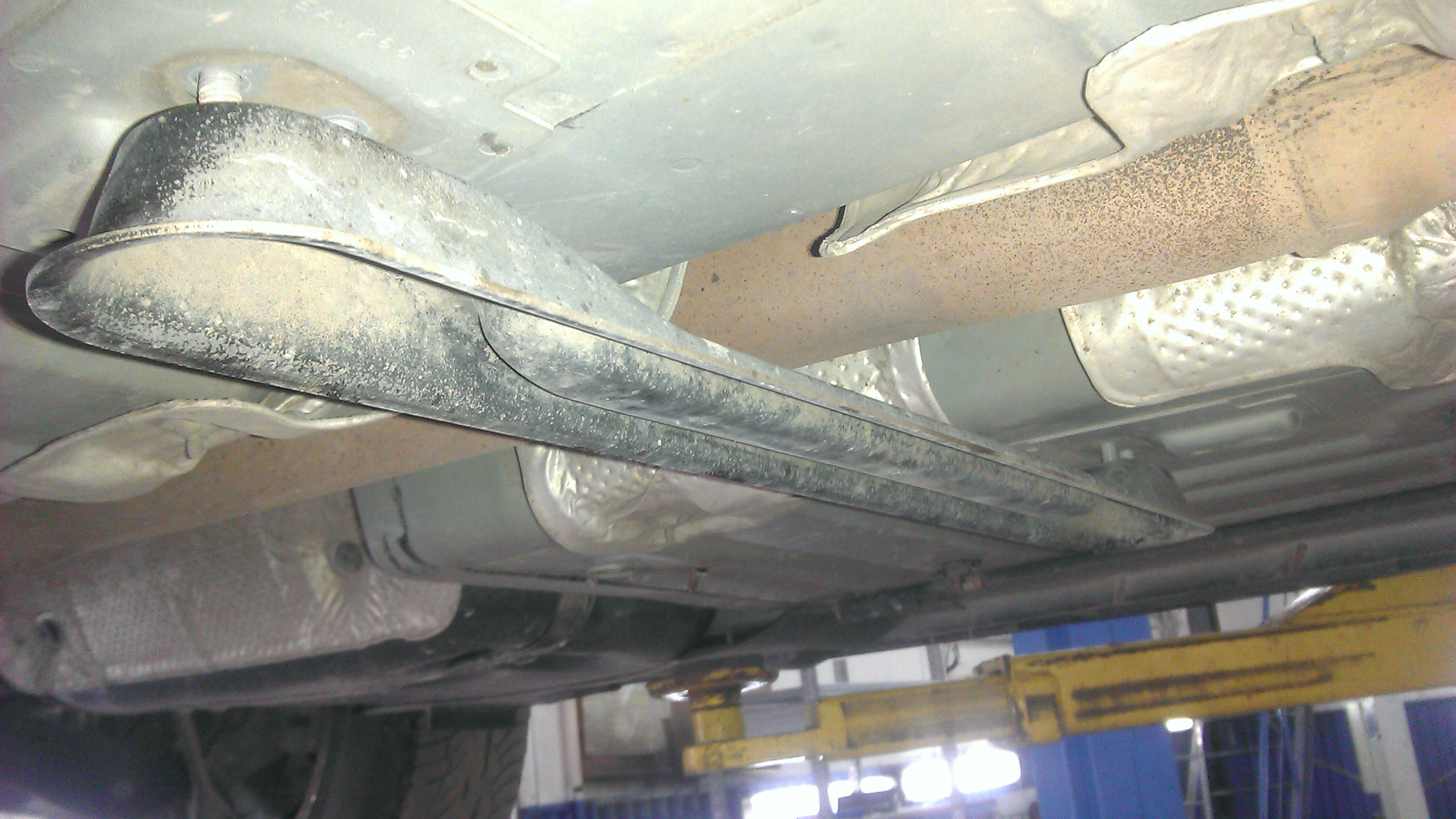

1. Откручиваем поперечину:

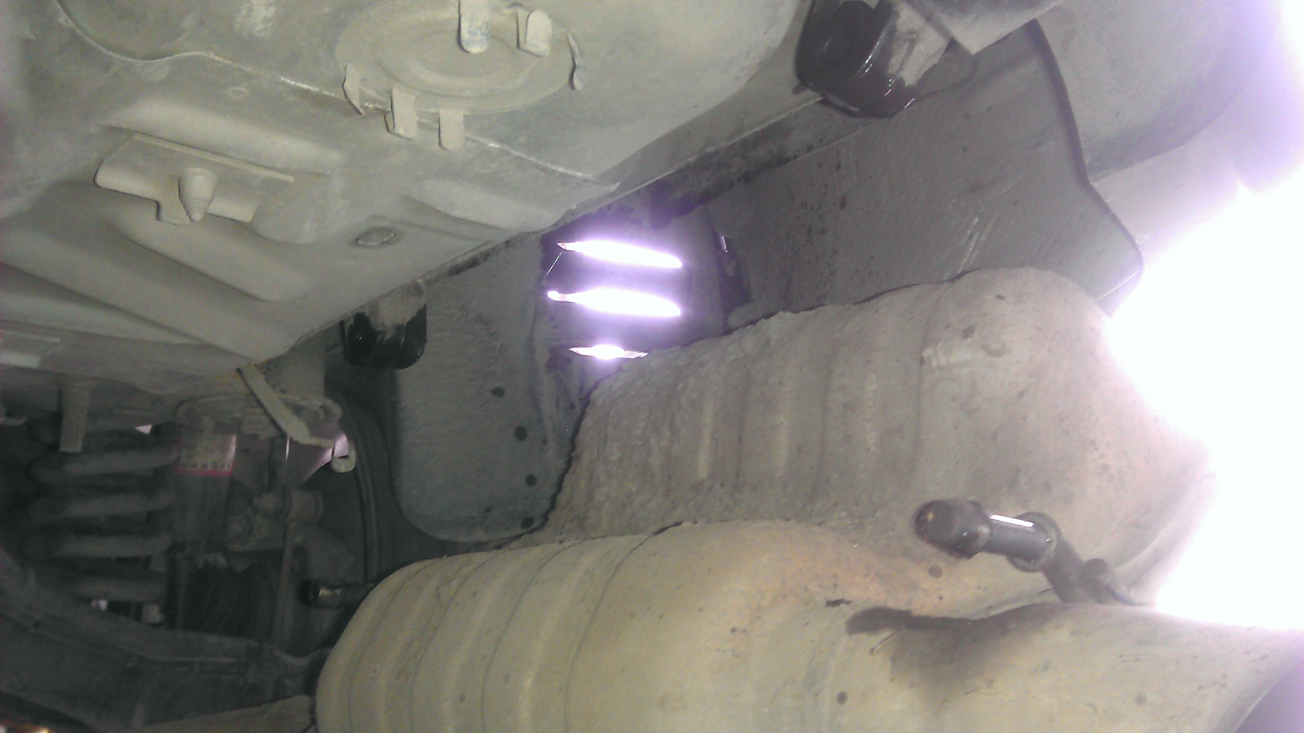

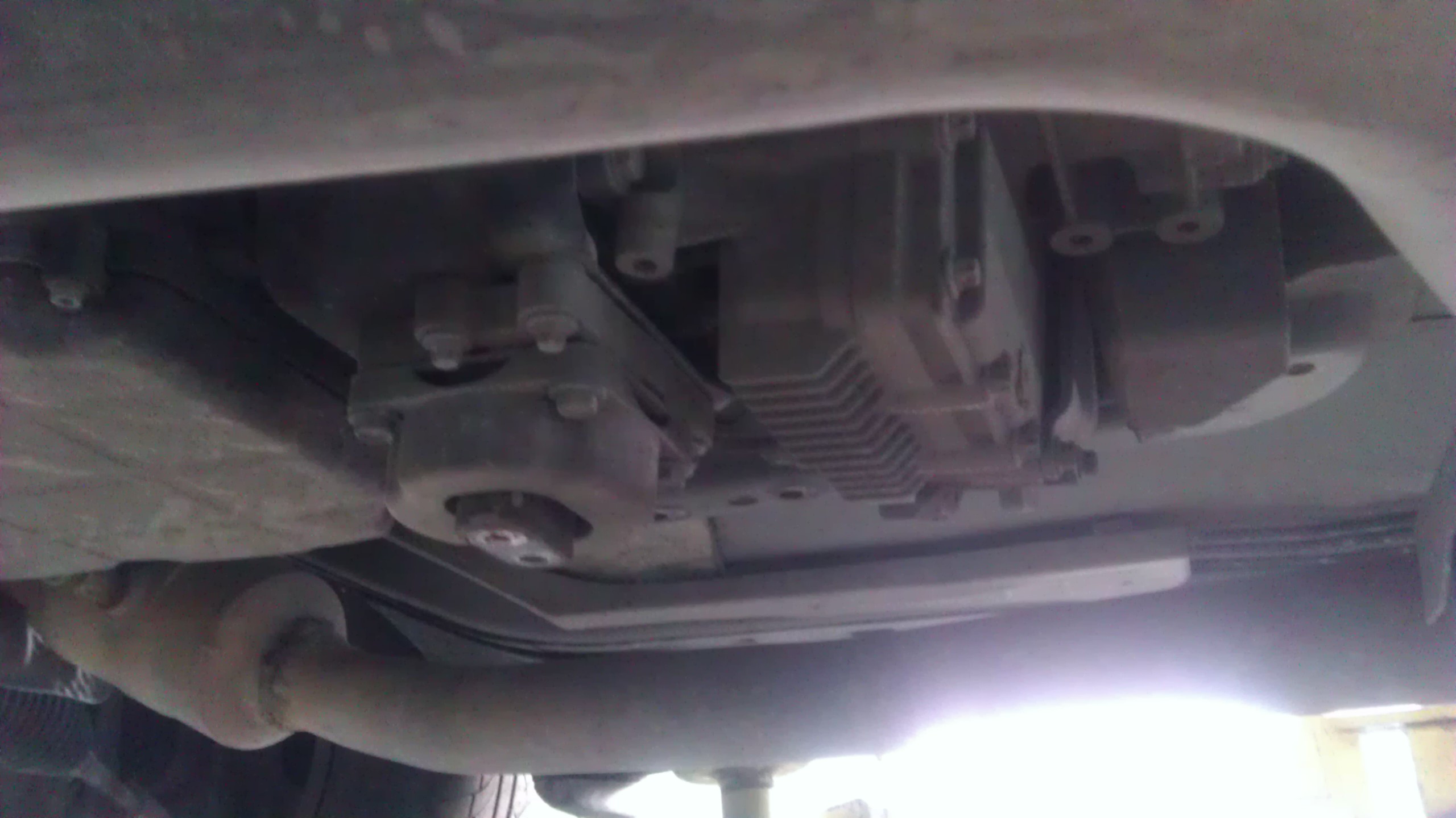

2. Мажем резинки подвеса выхлопной системы ВДшкой, чуть приподнимаем ее и снимаем резинки. Приопускаем и оставляем висеть на чем-то типа проволоки.

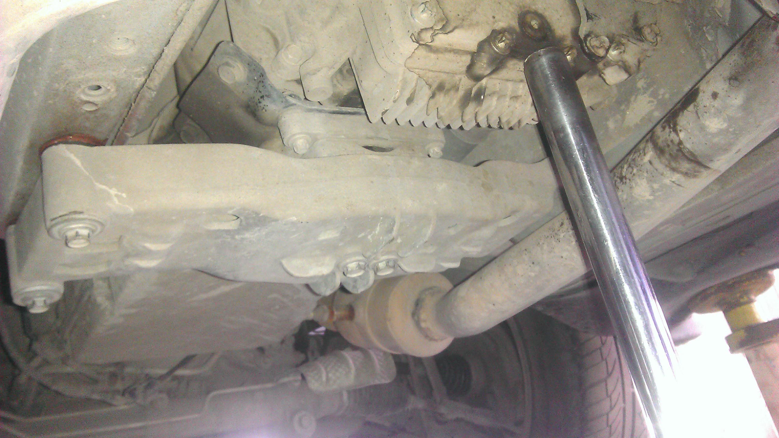

3. Подставляем стойку под раздатку и откручиваем траверсу:

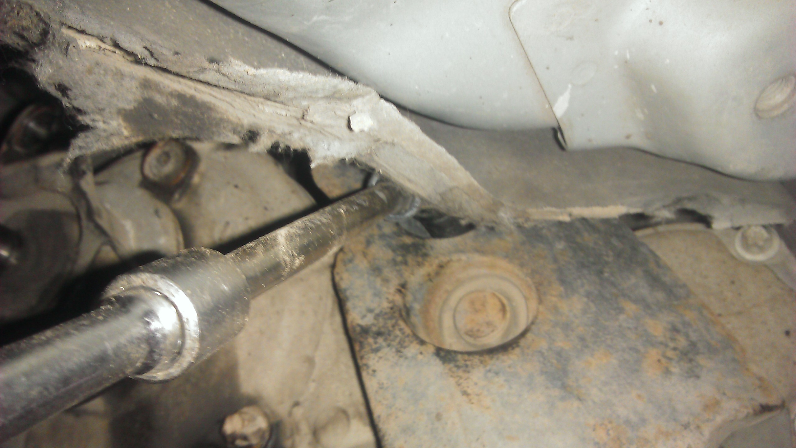

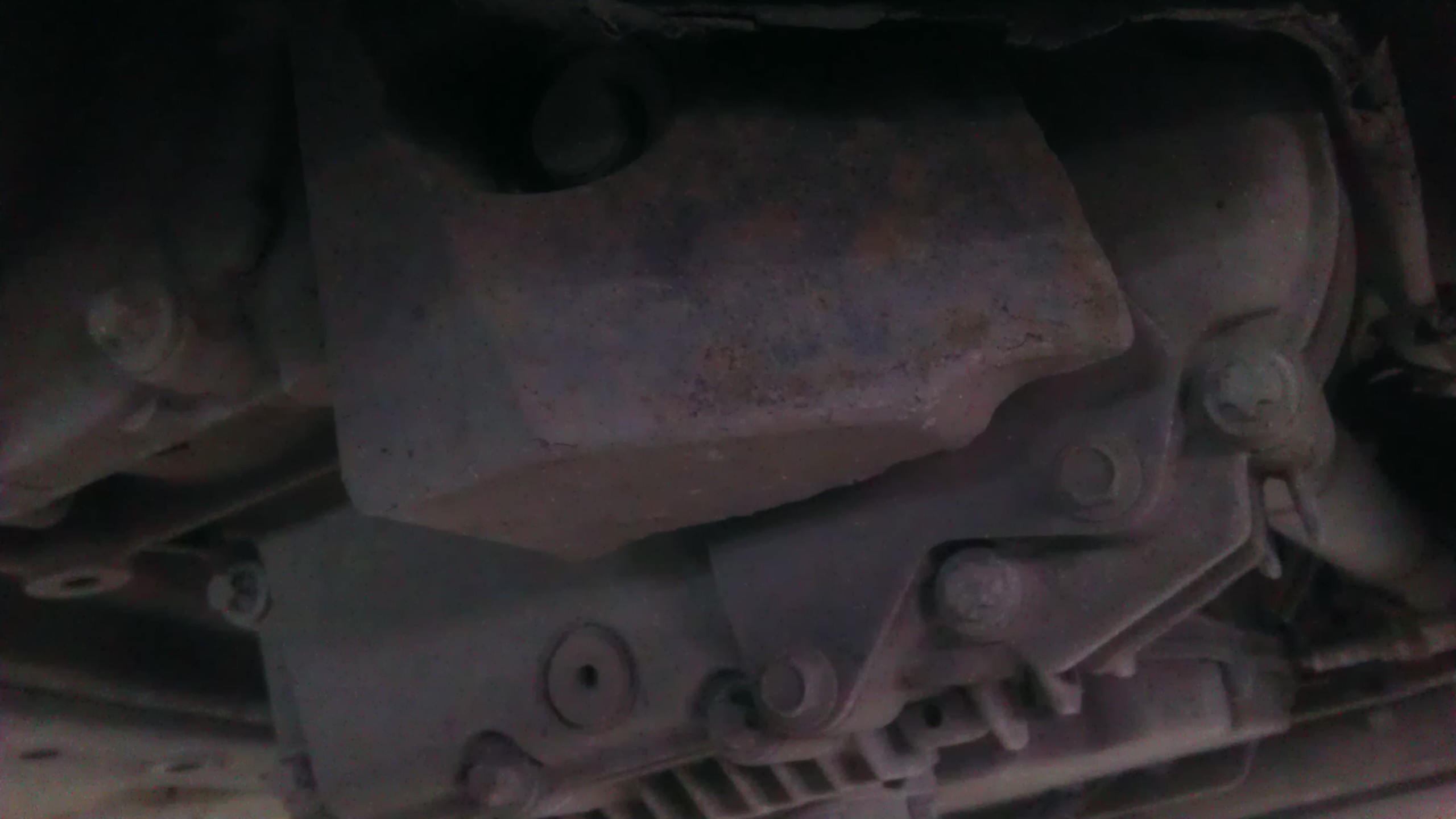

4. Смело опускаем раздатку вниз, видим противовес, который закрывает контрольное отверстие:

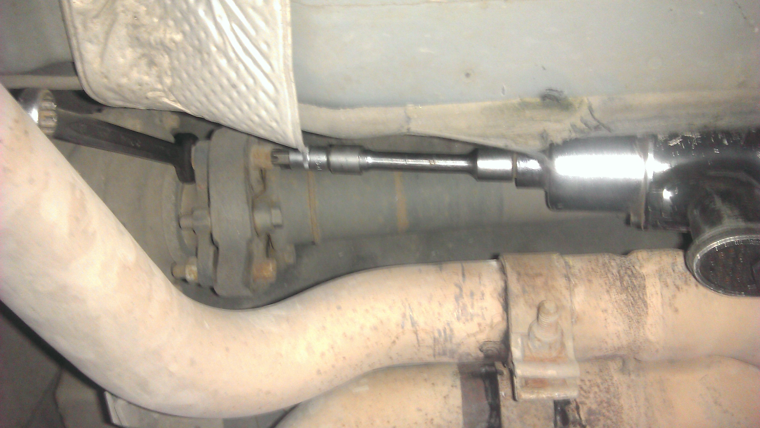

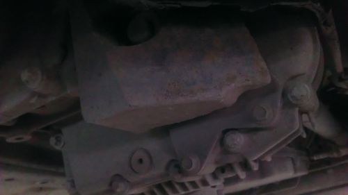

5. Откручиваем три болта, которые крепят эластичную муфту кардана к фланцу раздатки (понадобится соответствующая головка Torx):
6. Откручиваем противовес (понадобится длинная головка на 10 с карданчиком):

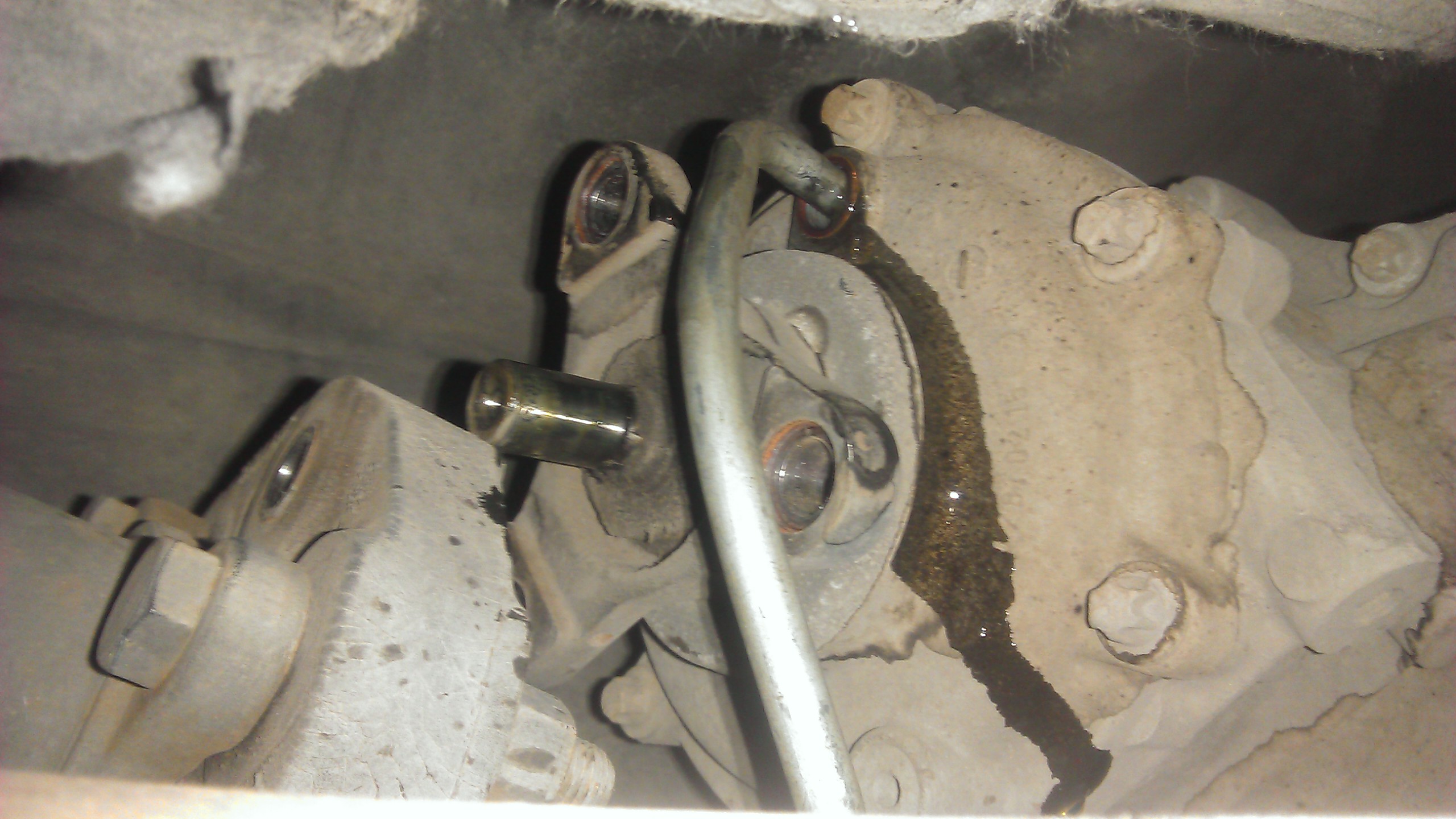

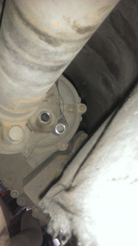

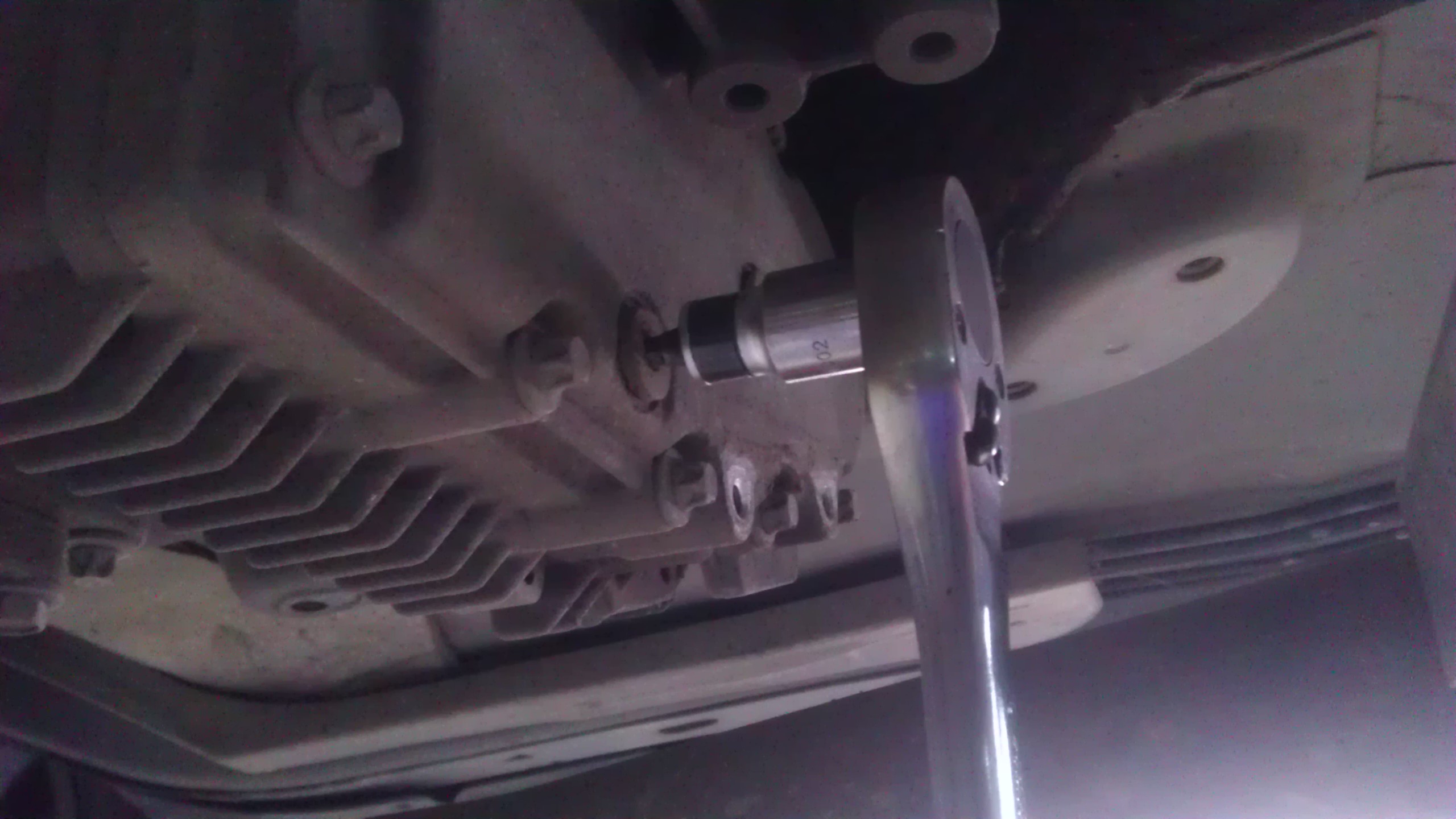

7. Теперь видим все три отверстия, откручиваем все пробки (понадобится силовой шестигранник), сливаем масло:
8. При этом то масло, которое в верхней полости, не сливается. Поэтому прогоняем через верхнее отверстие с помощью шприца или нагнетателя с подходящей насадкой около литра нового масла Mopar Transfer Case Lubricant:
