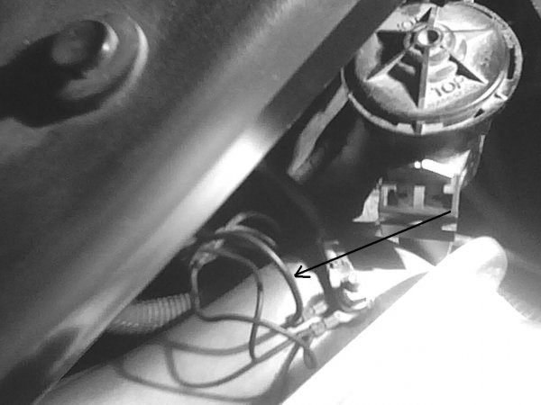

serg3600,р0499 - чрезмерно высокое напряжение в цепи э/м клапана системы определения утечек
скорее всего это относится к системе EVAP - система улавливания топливных испарений
черная фигня под капотом с левой стороны (на стрелку не смотри - это из другой темы)))
вообщем копай там))) в мануале написано про EVAP - есть вероятность что это связано с твоей проблемой
