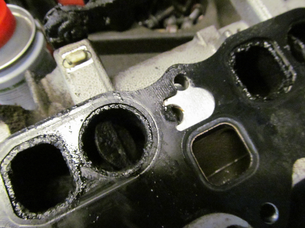

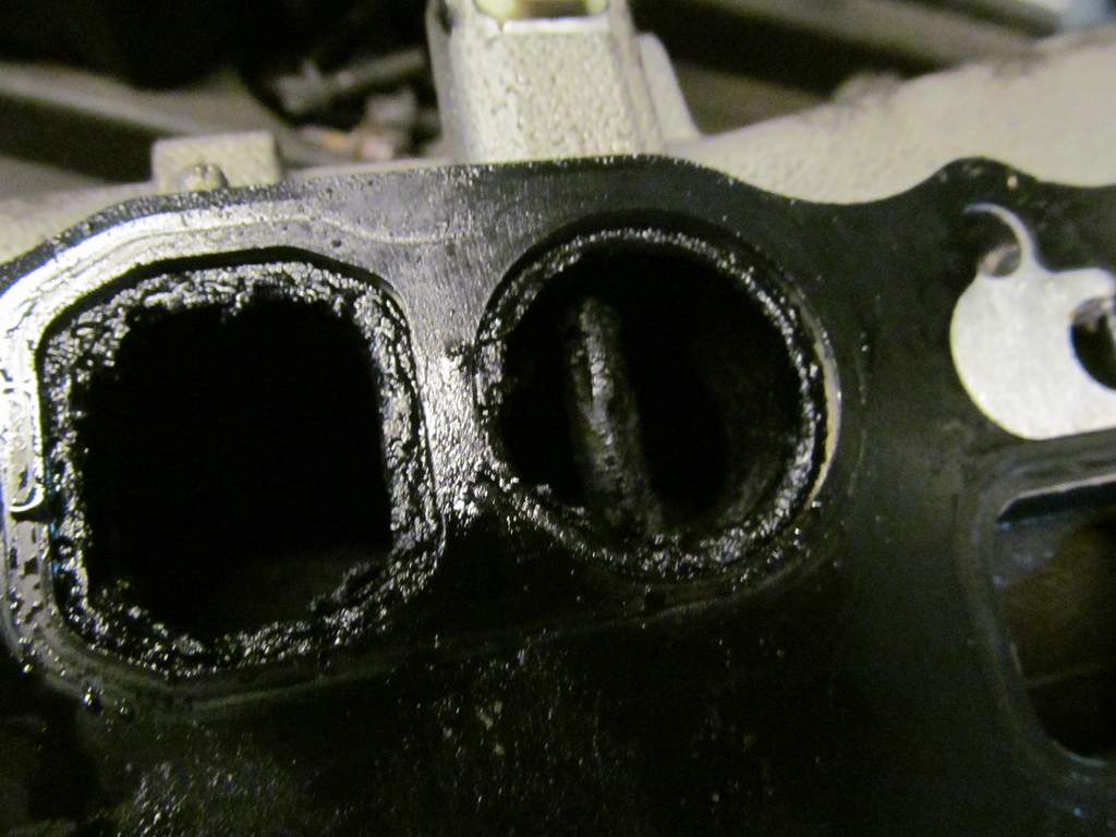

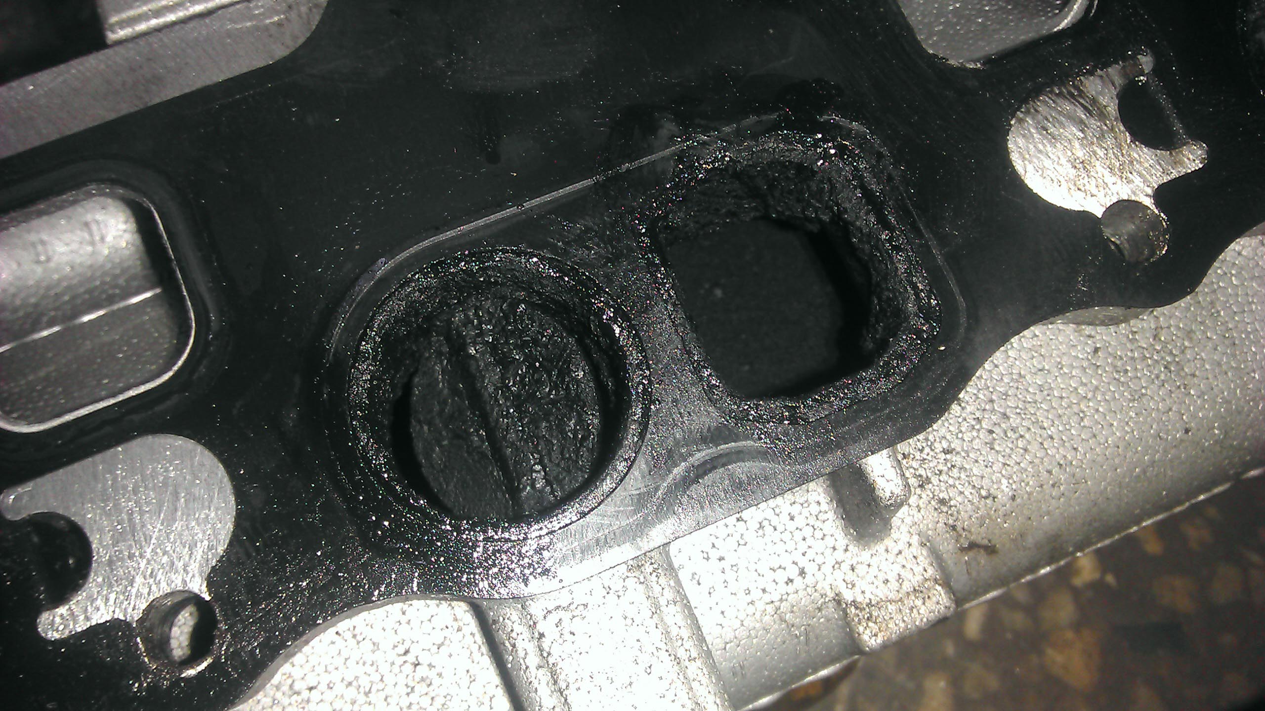

Картерные газы отводят во впуск ввиду вынужденных мер сохранения экологичности двс. Чтобы не попадали в атмосферу. Турбина смазывается от масляного насоса двигателя и имеет для этого собственные каналы смазки. Наличие масла в картерных газах заставляет систему управления двс корректировать сгорание путем дожига этих газов. Таким образом, фактически, они в какой-то степени мешают штатно работать двигателю, заставляя двс бороться с ними. Растет расход, закоксовываются каналы впуска и т.п......

Саша, если не капает на свирл, значит уплотнение хорошее(резиновое колечко красное))). Но масло то все равно летит в турбину и впускной тракт, заслонки все равно потихоньку коксуются)))
+дополнительно смешиваются с горячими выхлопными газами и образуют отличный кокс :mda:
еще можно поставить маслоулавитель, а уже от него во впуск уходят именно газы, но опять же нужно следить за уровнем масла в этом уловителе.
1 апреля 2014 09:31
090,
Дрюкались с этим делом местные камрады в том числе и Бугемот. Только насколько я понял ни у кого толком ничего не получилось с маслоуловителем.
Кто-то из белорусов поступил правильно и радикально. Хобот который идет от сапуна отсоединил от входа к турбине и выкинул на улицу как на жигулях. И проблема решена
