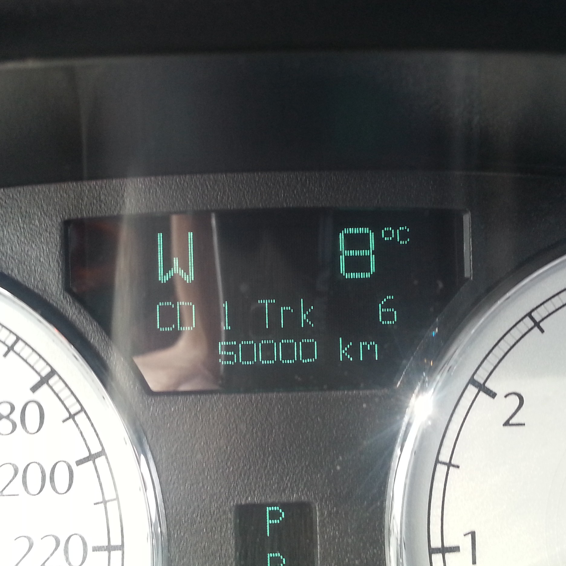

У меня 2005 год,в одной, моей, семье, в прошлую субботу 50 000 км.Купил у тестя с пробегом 22 000 с копеечкой.
