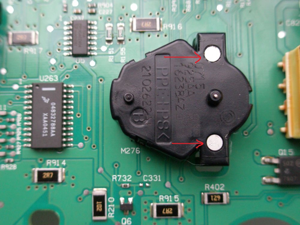

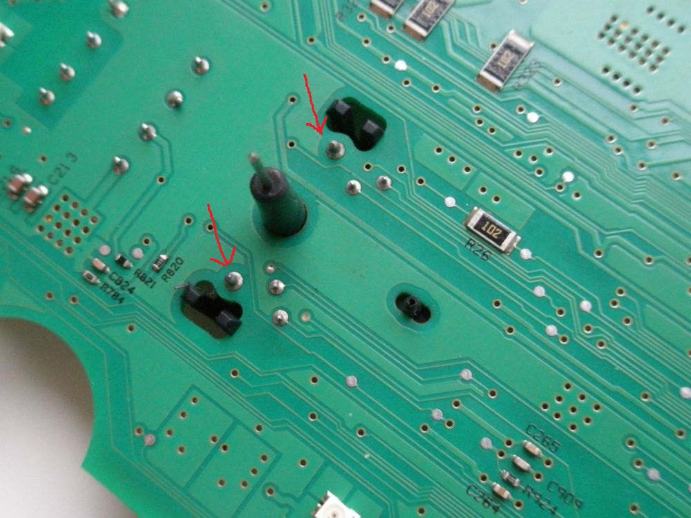

Почитал на форуме много подобных болячек с тахометром со спидометрами и кажись у всех одна и таже болячка была....
А теперь о своей напишу: купил год назад своего красавца 2,7л. 2006г. с нерабочей стрелкой топлива, год ездил в слепую по топливу, уже даже по милям стал определять когда заправляться надо, руки не доходили разобраться в этом до конца, по началу залез в бак - там все оказалось рабочим, хотя об этом еще говорило то что при опустошении бака загорался красный индикатор топлива, значит все до панели приборов доходит, осталось выяснить либо это электроника на панели либо сам стрелочный датчик мозг выносит. Откатавшись так целый год я все таки выбрал на днях свободное время и решил в плотную этим заняться (надоело смотреть на лежачую стрелку). Сам я электронщик со стажем и поэтому уже предполагал куда лесть надо, разобрал всю приборку до платы, подключил к клемам и начал мерить режимы (по началу грешил на контроллер, их там два штуки и каждый управляет двумя стрелками) проверив все нужные напряжения, убедился что микруха живая, проверил обмотки самого стрелочного датчика, все живое, значит остался сам механизм в стрелочном датчике, что бы его разобрать пришлось выпаять два штырька которые насквозь держат весь корпус и рядом с ними ещё по два контакта, это выводы катушек, выпаивать аккуратно (для этого есть специальные иглы)можно оторвать эмалированный провод обмотки. желательно это делать электронщику с опытом
потом аккуратно иглой отжать защелки, три штуки и те две что за плату цепляются. В этом месте я забыл сделать фото в разобранном виде. Вообщем вся проблема была в отклеенном магните от шестеренки, магнит крутился вокруг и не мог сдвинуть весь механизм, капля супер клея и все готово, все собрал, запаял штырьки назад подключил к клемам, завел машину и стрелка заработала как ни в чем не бывало, из за такой мелочи я чуть было не купил другую приборку.
