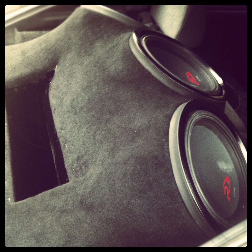

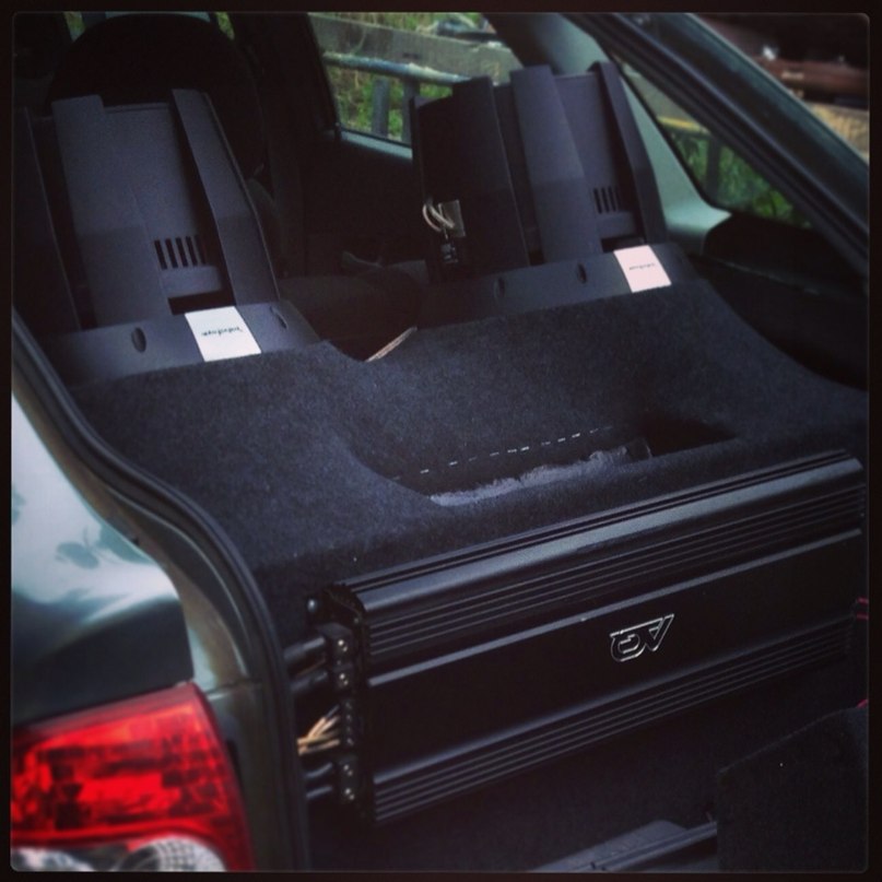

adiga,
У моего знакомого было сначала так:
Потом так:
Ну это реально перебор!!! Это в районе 148 Дб

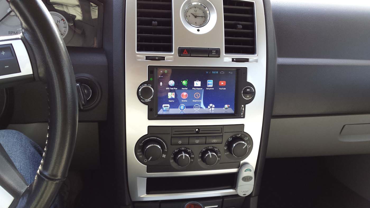

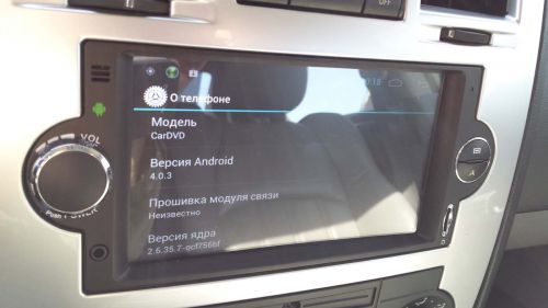

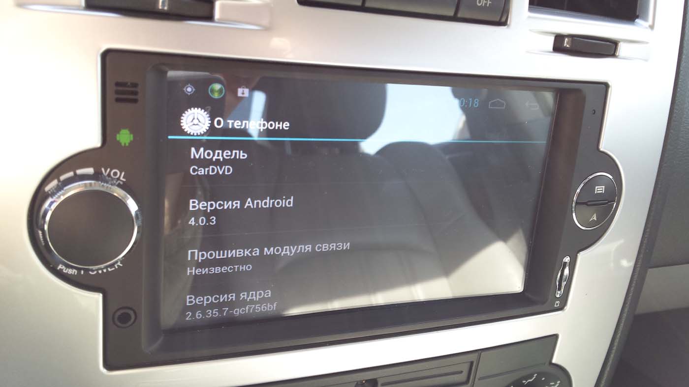

Seven Baroni,
Вот неплохая альтернатива штатному ушастику. Android 4. Кнопки на руле работают.
Процессор Cortex A8 1,2Ггц, дополнительный видео процессор. Тянет 1080р. Сенсорный экран 6.2 дюйма, такой же быстрый как например на Galaxy S4. Встроенный Wifi. Камеры перед/зад и т.д.
Эксплуатирую с 2008г.

omega99,
А сcылочку можно?
На Aliexpress не нашел такую
omega99
27 апреля 2014 20:52
Сообщений: 47
Машина: 300С 3,5 2007 Европа
Регистрация: 24.06.2011
Обошлось 22000-00 с учетом пересылки EMS через Владивосток.
Поставил 2 дня как. Пока доволен. Качество звука не изменилось по сравнению со штатной.

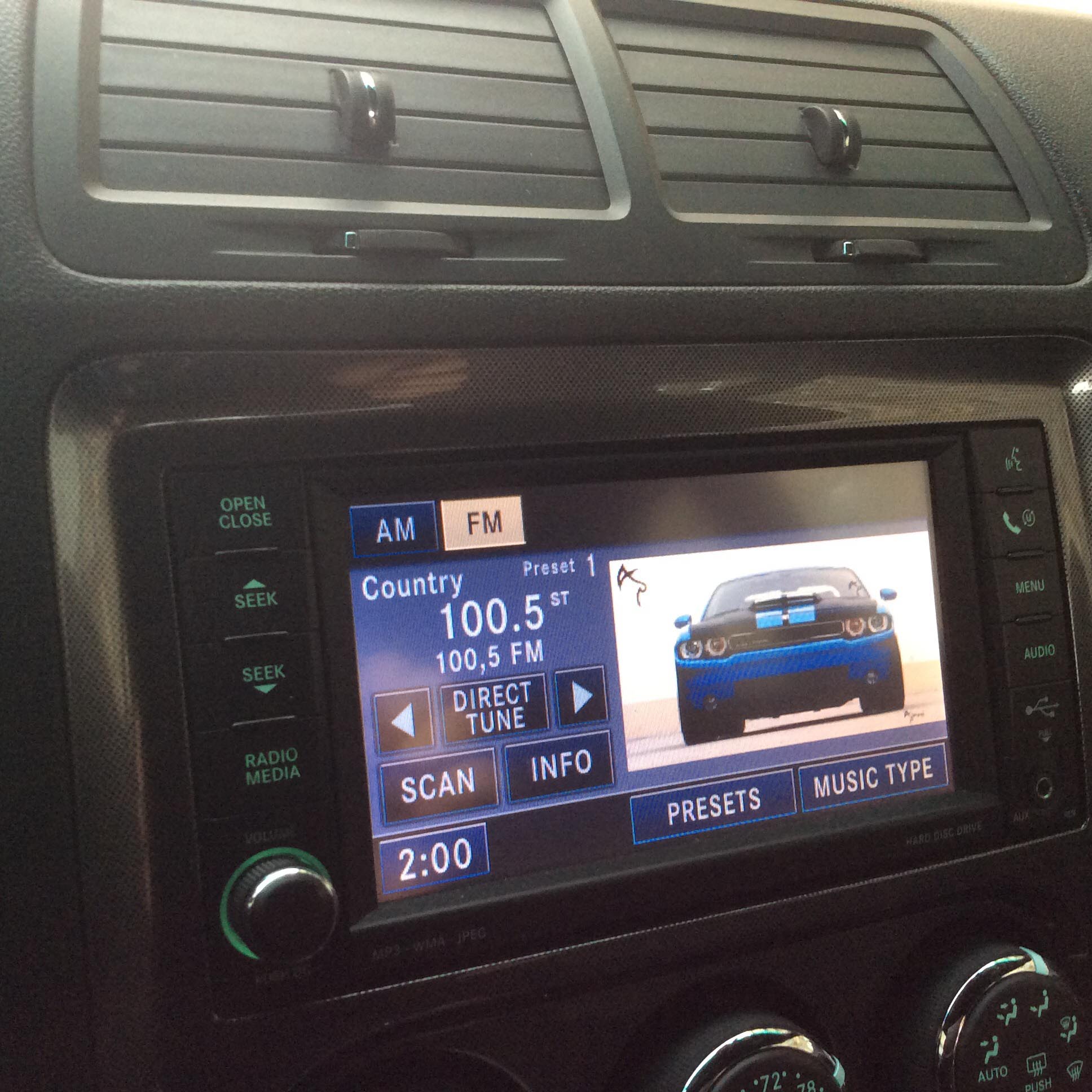

sasha
27 апреля 2014 23:57
Сообщений: 1001
Город: Петербург
Машина: SRT-Design 3.0 2010
Регистрация: 22.06.2012
майгиг совсем не интересная ГУ ,там хард 20гб ,синий зуб (только звонить можно) аux,и двд только с дисков и все...а еще дермовый сенсор и графика
но это в 10000000000 раз лучше ушастых конечно)
а еще неоправданно дорого стоит)
