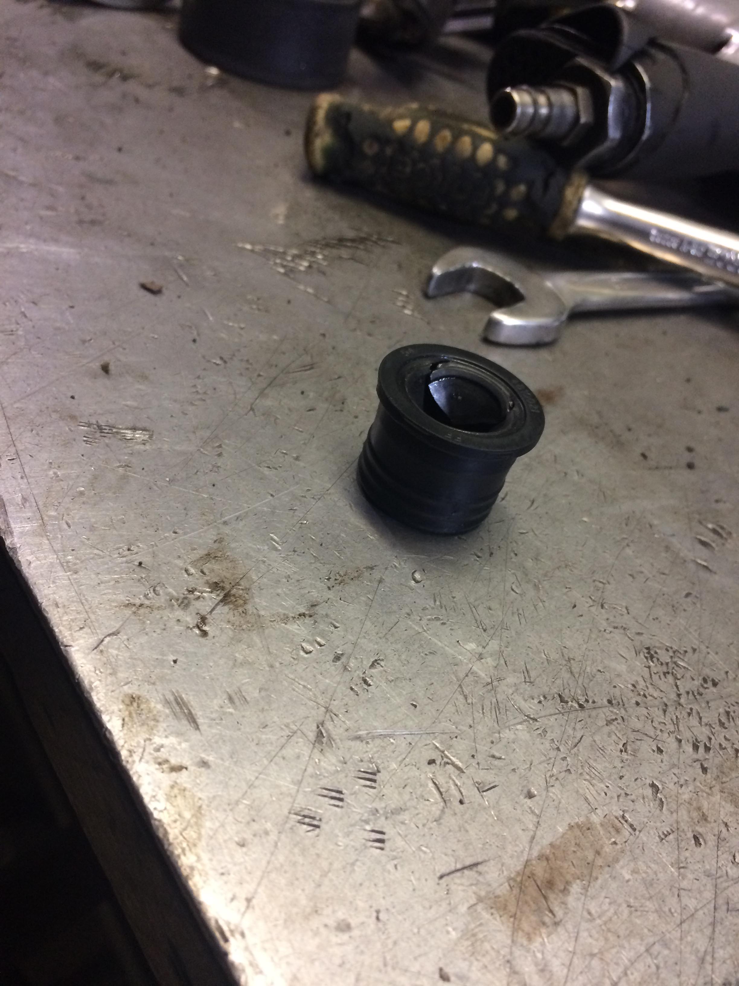

Течёт кольцо трубки щупа, когда дал газу завыло, как я понял это насос высказал недовольство,, после доливки масла, стало нормально, сейчас еду в мерседес за колечком.
7 октября 2016 15:35
Atraides001,
Через него не давит ничего, оно намного выше всех уровней. Думается, все же чего-то не так.=(
Atraides001
7 октября 2016 15:45
Сообщений: 1260
Регистрация: 6.09.2013
michael230,
Ща на подъемнике газанул, оттуда полилось, ты меня пугаешь!)) масляный след идёт по правой стороне коробки, возле разъема, но разъём не течёт.

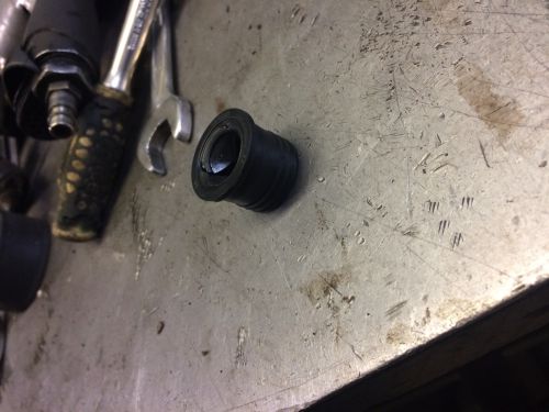

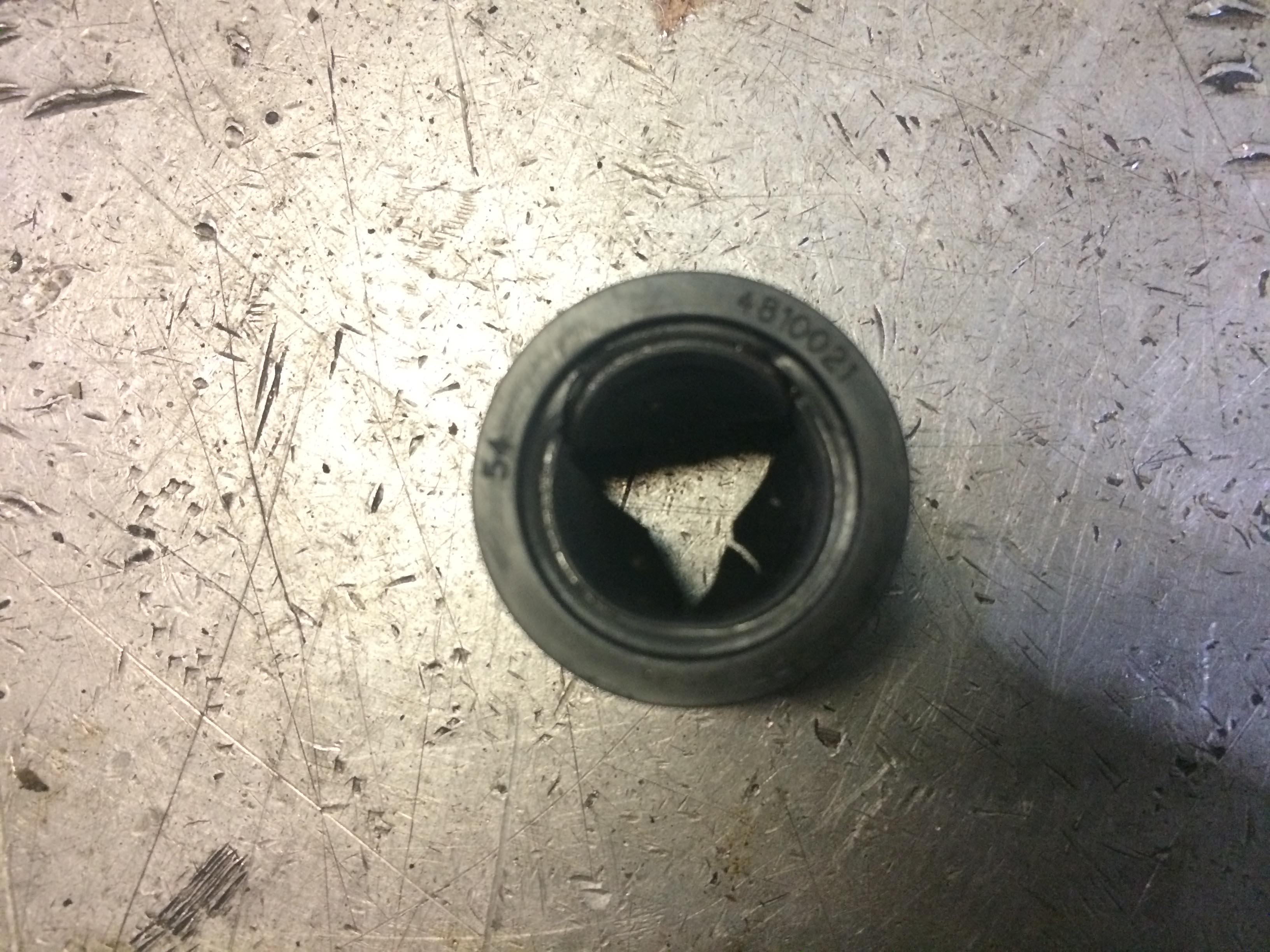

Вот эта резинка уплотняет трубку щупа, через неё текло как из свиньи. В мерседесе такой не нашлось, Кулибин в сервисе сверху ещё одно кольцо поставил и собрал, выехал, все было хорошо(вообще хорошо, тишь да благодать), проехал километров 15 и снова пробуксовки, вой мяукающий со стороны коробки, и так вплоть до остановки, глушу, завожу, еду и снова фака. Короче заметил, что из под сапуна масленный след приличный и вылез таки наконец джеки 0700.
8 октября 2016 14:34
А я тебе за шо? Насосу кирдык.

Думаешь нет смысла смотреть что за ошибка? Что самое интересное, коробка работала совершенно нормально.
8 октября 2016 14:39
Сообщение #52
Думаю, есть.
А че она будет плохо работать, пока насос еще держал давление?

Так самое интересное, после того как дырку заткнули, километров 10-15 ехал как ни в чем не бывало, даже газу давал, а потом снова неожиданно такая шняга. Сейчас кстати опять едет, без шума, шняга какая-то (((((
