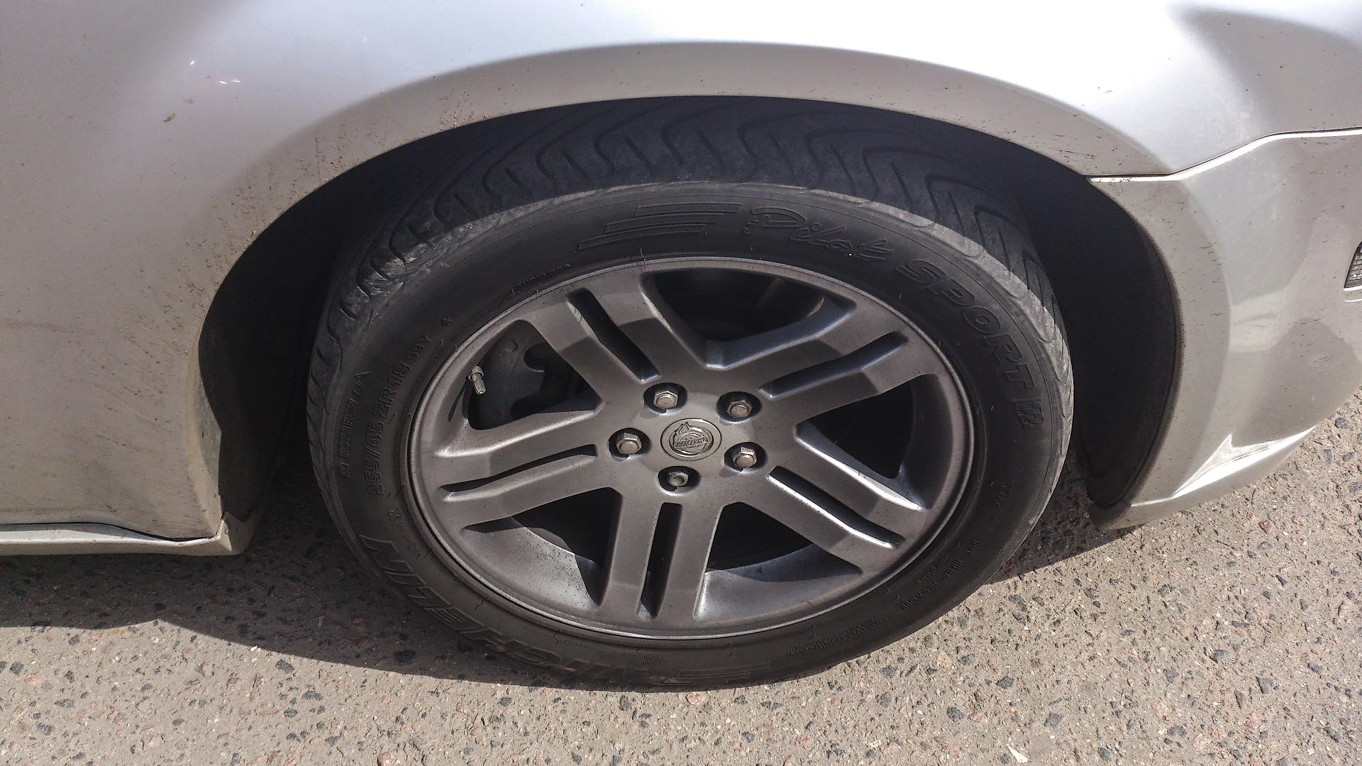

Найди любой шинный калькулятор и забей параметры увидишь разницу ее можно представить на машине. А вообще 17-225-60 это уже ниже нормы у меня 225-65. и запаса ещё огого. У меня стоят на 17 114.3 ЕТ35 без проставок не чего не цепляет тока чуть колеса спрятались, но в этом даже есть плюс- бочину вообще грязью не закидывает. Но это 17 а 19 не знаю как будут да и вообще 19" трудный размер, потом не резины не найти не покупателей:)
