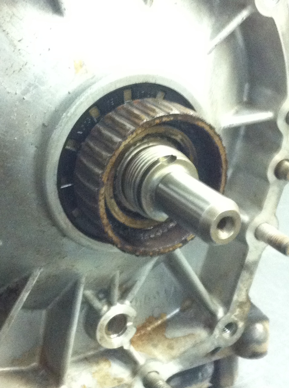

такая нужна?
%CF%F0%EE%E1%EB%E5%EC%FB+%F1+%F0%E0%E7%E4%E0%F2%EA%EE%E9
на 5,7 и 3,5 по разному сделано это соединение? у меня 3,5 тоже 28 зубьем но такая как на фото...

Ты свою то сделал?

да сделал)долго ждали с Америки, не дождался наварили выточили, закалили, пока все нормально))но новая уже дома лежит))))
