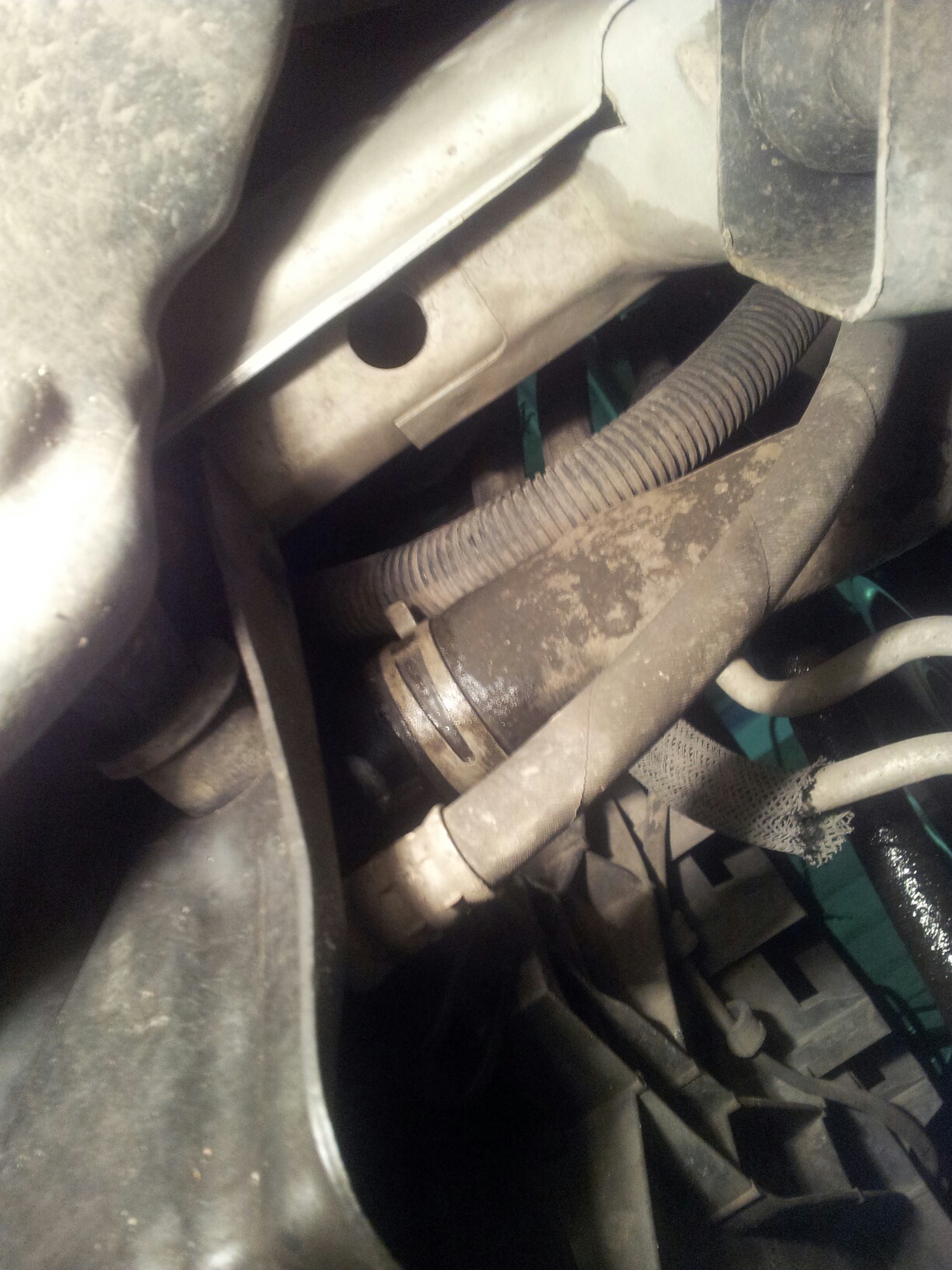

Сгонял на подъемник, в общем картина следующая:
потеет шланг, поеду подбирать новый.
также на заднем фоне шланг гура, весь влажный, течет жижа.

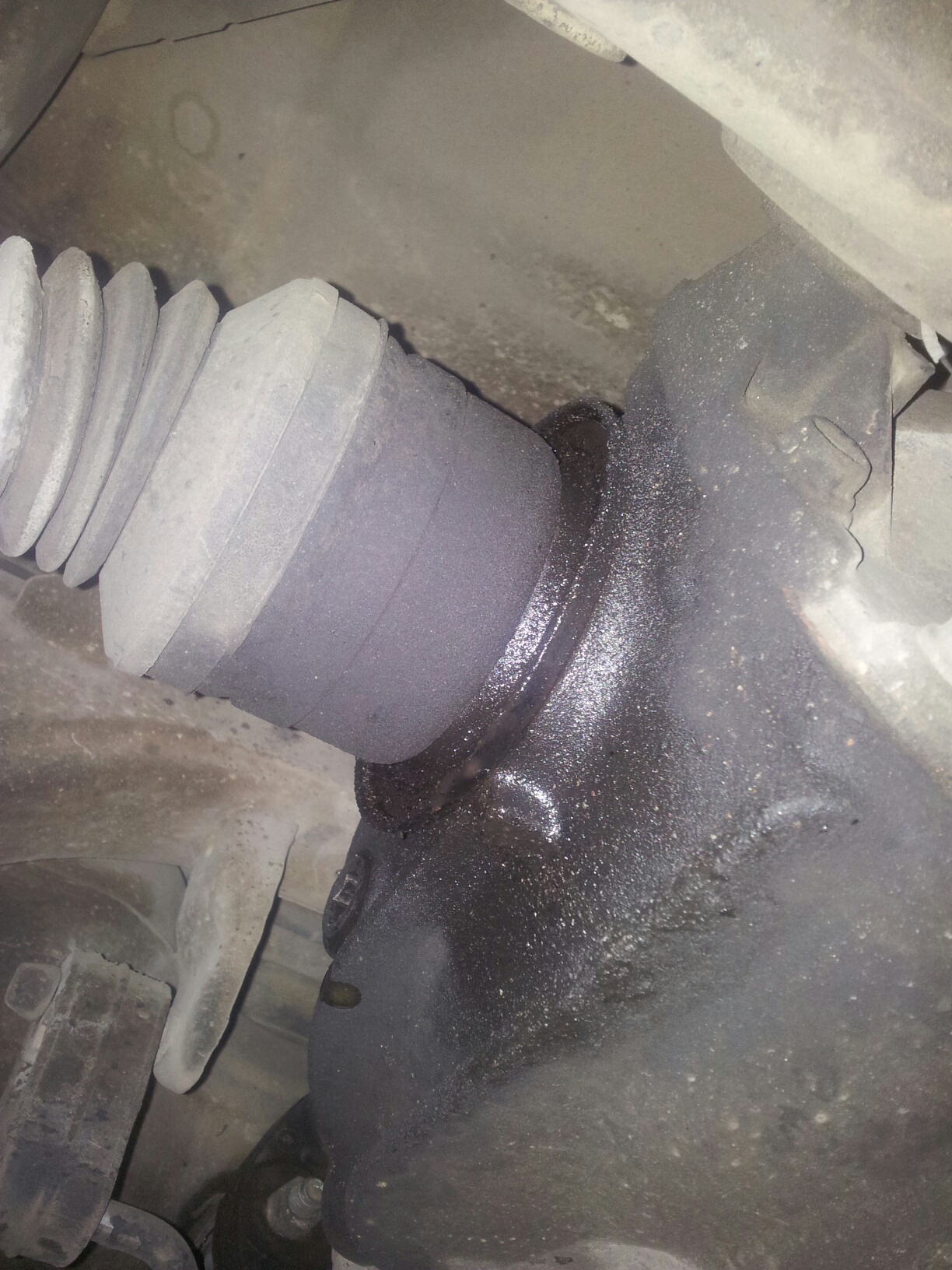

Вылезла еще одна неприятная вещь по редуктору, никто не знает, можно ли отделаться заменой сальника? Или же предстоит замена привода?
22 февраля 2014 11:09
Конечно же только сальник.

22 февраля 2014 15:05
Не шибко он потеет, закажи оригинал с хомутами.
Сфоткай поближе область вокруг термостата.
Стандартная болячка, замена шланга высокого давления ГУР.
Снятие привода покажет, в каком состоянии поверхность, которая соприкасается с сальником. Если выработка большая, замена сальника может не помочь, или помочь ненадолго. В любом случае, сначала сальник.
Совсем не факт...=)

michael230,
"Не шибко он потеет, закажи оригинал с хомутами."
а не подскажете код детали на шланг, который идет на радиатор?
И вопрос по ГУРУ - механик с СТО говорит что вроде как все шланги сопливят. Как я понимаю их 4 штуки под номерами 3.4.6.7?
