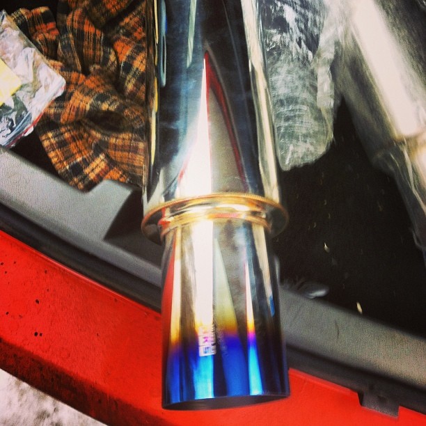

По машине - вырезан катализатор (вместо него вварен кусок трубы равны по диаметру), без резонатора, в задней части вварен Y-пайп, банки HKS hipower,

банки сильно свисают по сравнению со стандартными? влезли получается норм?

Практически никакой разницы, тоже думал, что сильно большие, однако на машине все стало отлично

Немного еще изменил звук. Полностью переварена выхлопная система, сварено на 63 трубе, сделано 2 отдельные трубы от каждого коллектора, на месте резонатора сварен Н-пайп, в конце так и остались банки HKS hipower.
На видео немного отличается звук, т.к. была найдена трещина в коллекторе, после чего он был заменен и звук стал тише и басовитее.
Стало гооораздо тише на низах и при медленной езде, но стал гораздо грубее и более сочный при полном газу.
