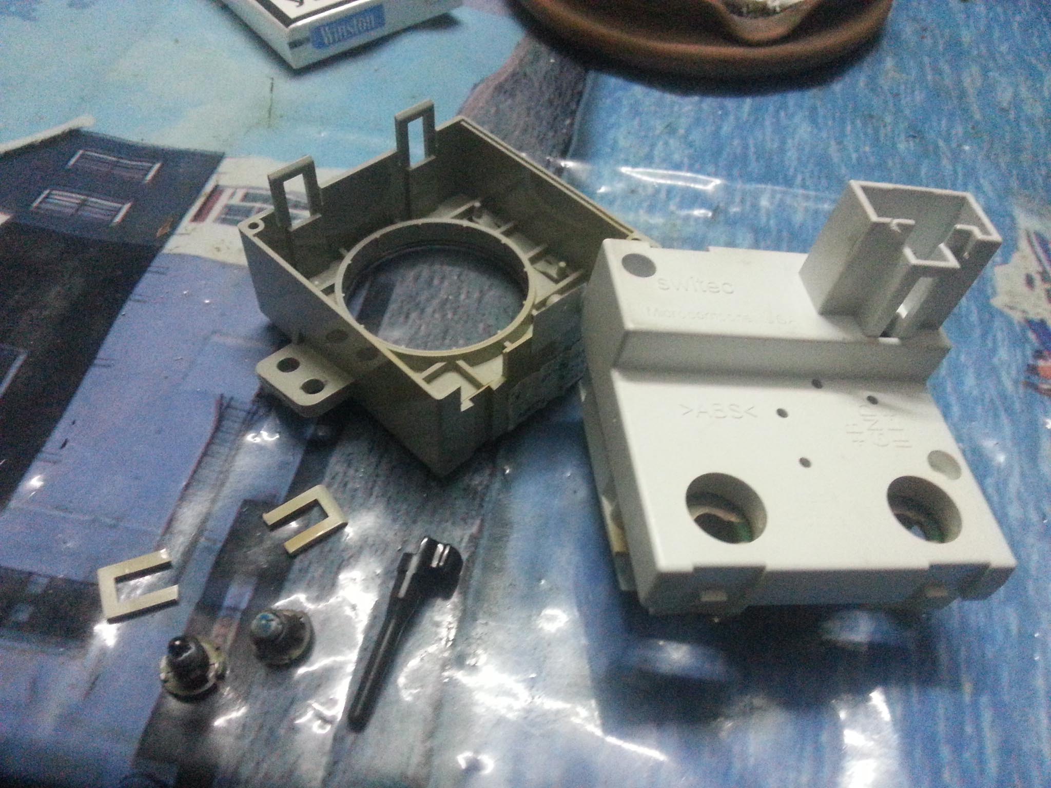

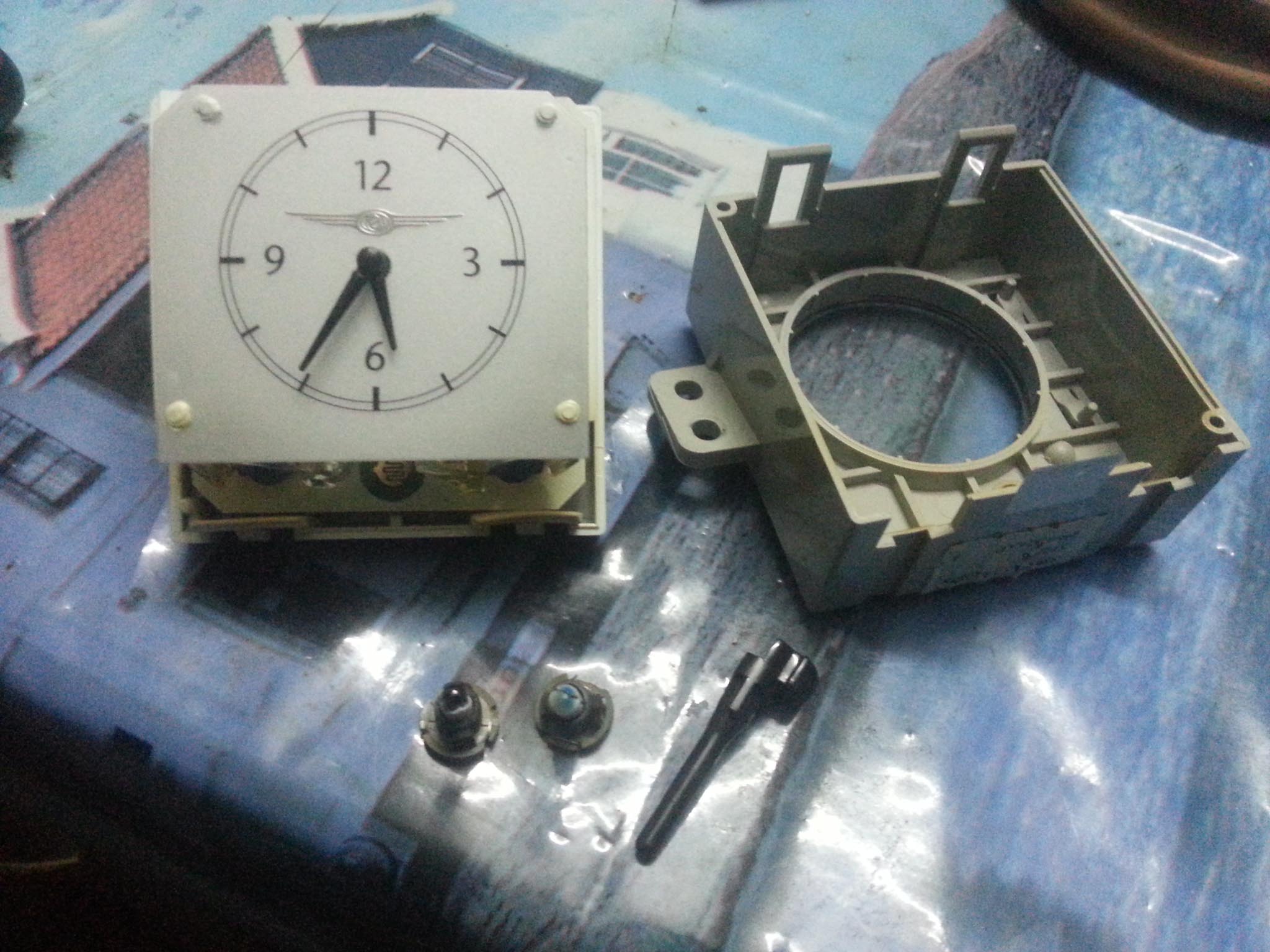

Всем привет!!! Решил поменять лампочку в часах с дуру разобрал их и писец потерял какую-то хреновину теперь часы не подводятся. Лучше .лять не трогал. Народ можно у кого есть А? Фото моего творчества ща скину

да можно кнопки резиновые от каклькулятора или пульта старого какого нибудь взять и туда вмонтировать. по размеру тока подобрать. принцип то такойже.

Я вижу ты еще и два крепления сломал) Я когда менял лампы только одно сломал) Хотя эти части вообще ненужно было отделять для замены ламп.

тебе правильно написали, потерялась резиновая токопроводящая кнопочка (черная на картинке evgen.z). подойдет от пульта . половинки часов склеиваешь (обматываешь) широким скотчем, это нестрашно. и все будет работать :)

берешь диодный (!) фонарик и аккуратно смотришь на полу, в кармашках возле ручки кпп и пазах салазок. она легкая, никуда не денется.
