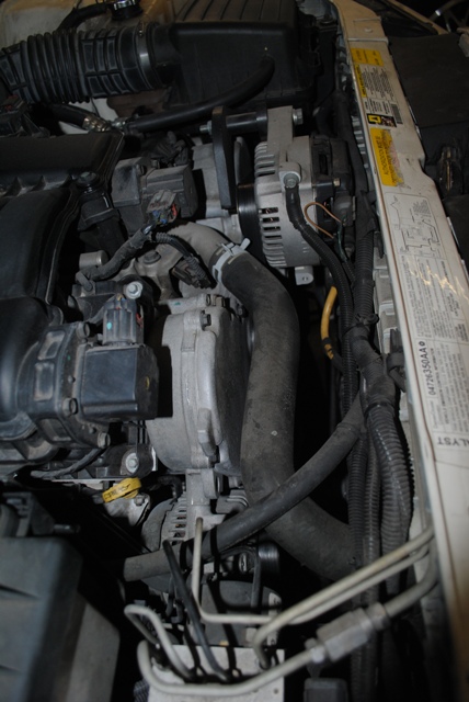

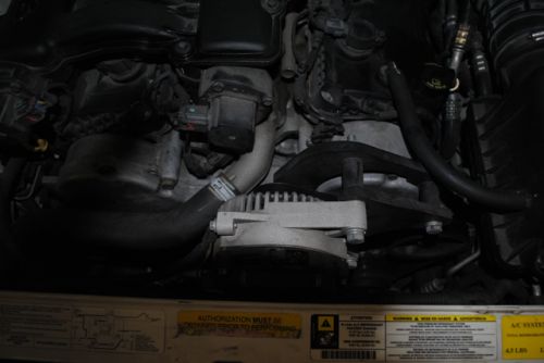

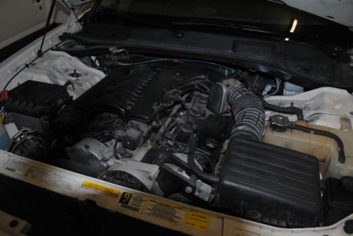

zhdmitriy30
16 февраля 2014 09:27
Сообщений: 1380
Город: Helsinki
Регистрация: 16.03.2012
Цитата: МИРОТВОРЕЦ
а куда его там впихнуть на ТаунКаре знаю местоесть а вот в 300с даже не знаю возможно ли такое!
Генератор стоит почти также как и на линкольне второй,а акб стоит в багажнике

zhdmitriy30
16 февраля 2014 11:27
Сообщений: 1380
Город: Helsinki
МИРОТВОРЕЦ,
генератор по форме почти как родной немного другие крепления,а по переделке не чего не скажу,у меня 2 лимо все со штатов пришли сразу с ними,это только наши не ставят их или не могут или ......
