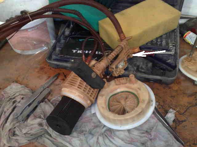

вытаскиваешь правую сборку из бака,
от ней в левый тянется три шланжика гофрированных
смотреть на правой сборке ( с фильтром) в место соединения самого низкого к дну бака шланга
там есть форсунка, которая перекачивает бенз из правой половины в левую
отверстие в ней очень мало и в совокупности с качеством бензина, продаваемого в РФ она имеет свойство забиваться и не заполнять левую часть бака, где собственно и находится бензонасос
демонтируется плоскогубцами легко, чистится иглой
Вот кусок из темы одноклубника по очистке клапана. У меня было тоже самое, почистил, всё ок.

1 забилась форсунка в правой сборке бака
