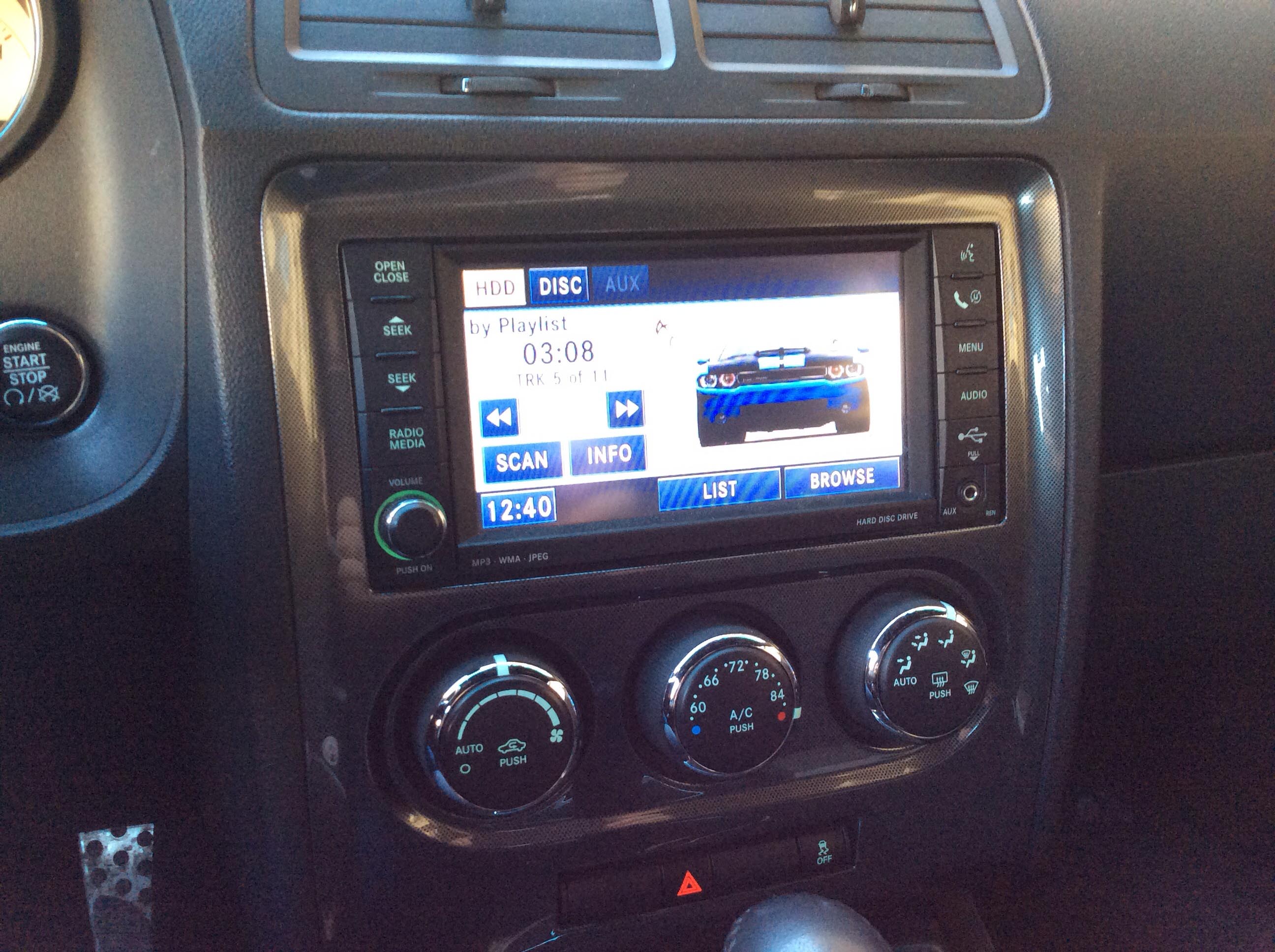

Не стал бы колхозить !!!! А купил оригинальную головешку в которой все уже есть звук на много лутше чем скитая а если мало то можно и отдельной усилок поставить
Типа вот такого
