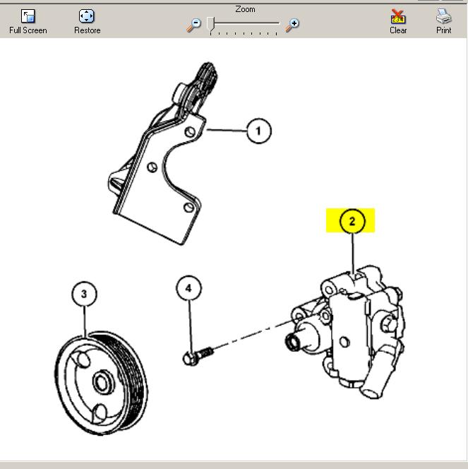

Нужна помпа ГУРа. В экзисте через elcats.ru > 2005 > 300с - нашёл вот такой номер R4782 524AE (восстановленный REMANUFACTURED оригинал), менеджер в Экзисте сказал что он мне не подходит на мой 5.7, предложил другой более дорогой и новый.
REMANUFACTURED - я почитал в инэте - это восстановленный на заводе, то есть кишки новые, а корпус старый.
Разница между новым и восстановленным 1000р, не много, но лишних денег не былвает.
Вопрос:
1) Подходит ли мне этот R4782 524AE на мой 5.7, 2005, европа vin: 1C3AAE3H85H560121 ?
2) Стоит ли ради 1к.р. брать (восстановленный REMANUFACTURED оригинал) или лучше взять новый ?
3) И если не сложно какой артикул мне подходит на мою машину (новый оригинал)?
Cardone - мне посоветовали не брать, уже ставился и были с ним проблемы.
И на будущие или сейчас, кто прошаренный, подскажи как самому это искать, в elcats.ru я понял, что мой мотор EZ0, по его каталогу мне всё подходит, а менеджер искал где-то на каком-то сайте chrysler, и там якобы на мой 5.7 другой номер. Короче, если не секрет подскажите где нужно смотреть, чтоб всё точно подходило?

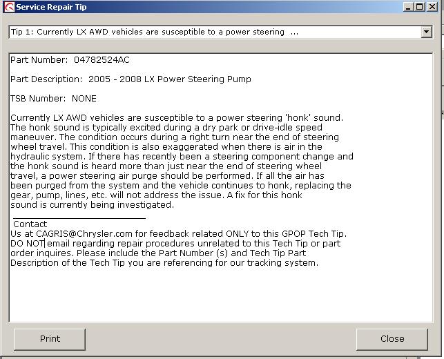

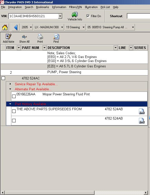

04782 524AC еще вот этот подходит
27 января 2014 19:54
Сообщений: 1760
Цитата: rujek
1C3AAE3H85H560121
rujek
28 января 2014 00:14
Репутация: 13
Сообщений: 369
Регистрация: 21.07.2012
04782 524AB - остановлюсь на этом, спасибо!

Если хочешь новый насос, то все номера, что писали выше- это старьё. Вот один из последних номеров, тех уже не существует. 4782524AF
Я думаю, что и он уже заменён на R(Remanufactured).

Ребзя, меня тут покупатель моего хомяка попросил узнать номерок гура и шкива гура на 5.7, кто знает номер?
04782524AF и 04892093AA??
Я прав?
Спасибо заранее
Андрей76
2 января 2016 23:57
Сообщений: 322
Город: Ярославль
Машина: dodge charger, 2010
Регистрация: 28.11.2012
Похожи, но лучше VIN, чтобы наверняка
3 января 2016 00:34
Андрей76,
1C3AAE3H95H667033
Андрей76
3 января 2016 00:46
Сообщений: 322
Город: Ярославль
Да, все верно 04782524AF и 04892093AA :ok:
