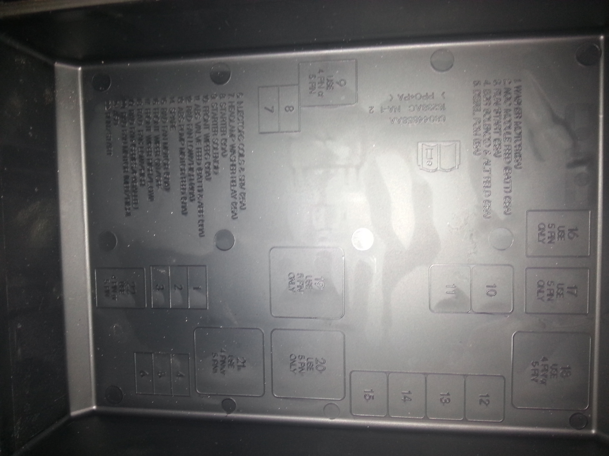

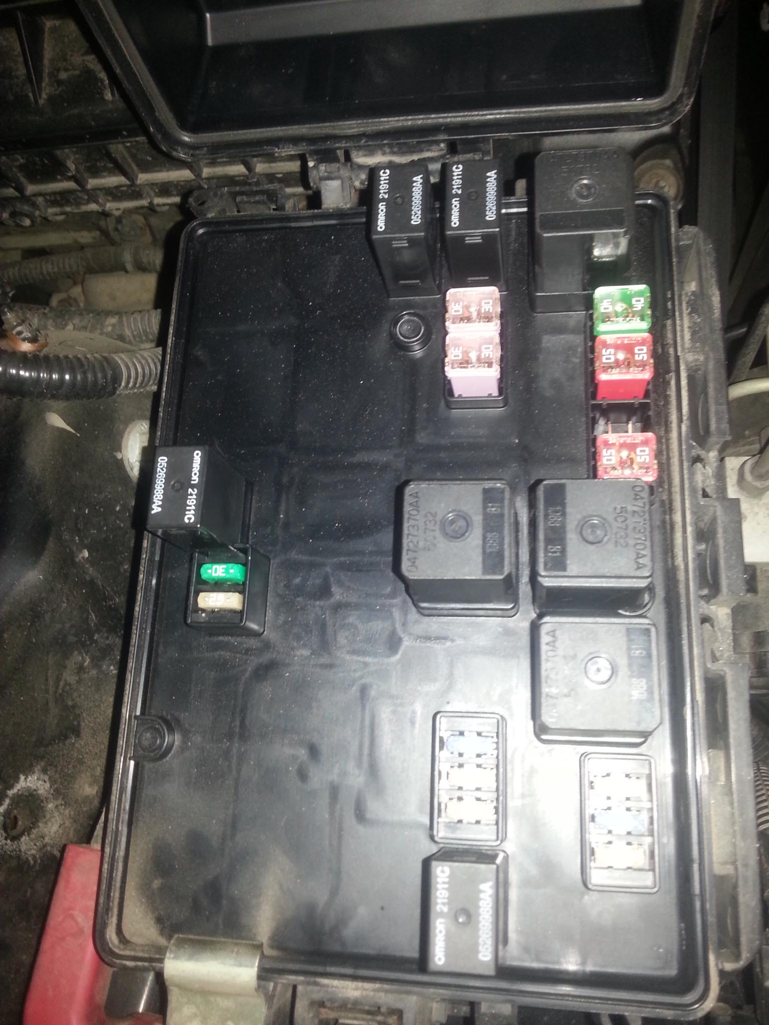

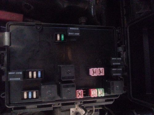

Народ всем привет. Может была у кого такая засада: не работают передние туманки задние горят им пох. Стаит ксенон все работало Ок а сегодня писец все ни светит. На панели горит включение птю. Полез в предохранители там у меня вообще расположение другое ни как в мануале. Фото скидываю. Парни может реле на...сь а где оно Х.. знает. Ну как то так.

Народ что то я понять не могу согласно мануалу предохранитель птф №7 а у меня №7 предохранитель дальнего света. Какой у меня предох. который отвечает за птф??? Походу на рестайле другая компоновка предохранителей?

Это понятно что их ни так до х.я, мне понять где он стоит точнее какой № и есть в этом блоке реле птф. :help: или мож реально блоки розжига сдохли.

Ау народ мож у кого есть инфа по предам которые стоят в моторном отсеке на рестайл А? Какой за что отвечает!
В багажнике которые стоят с мануалом совпадает инфа!!!
