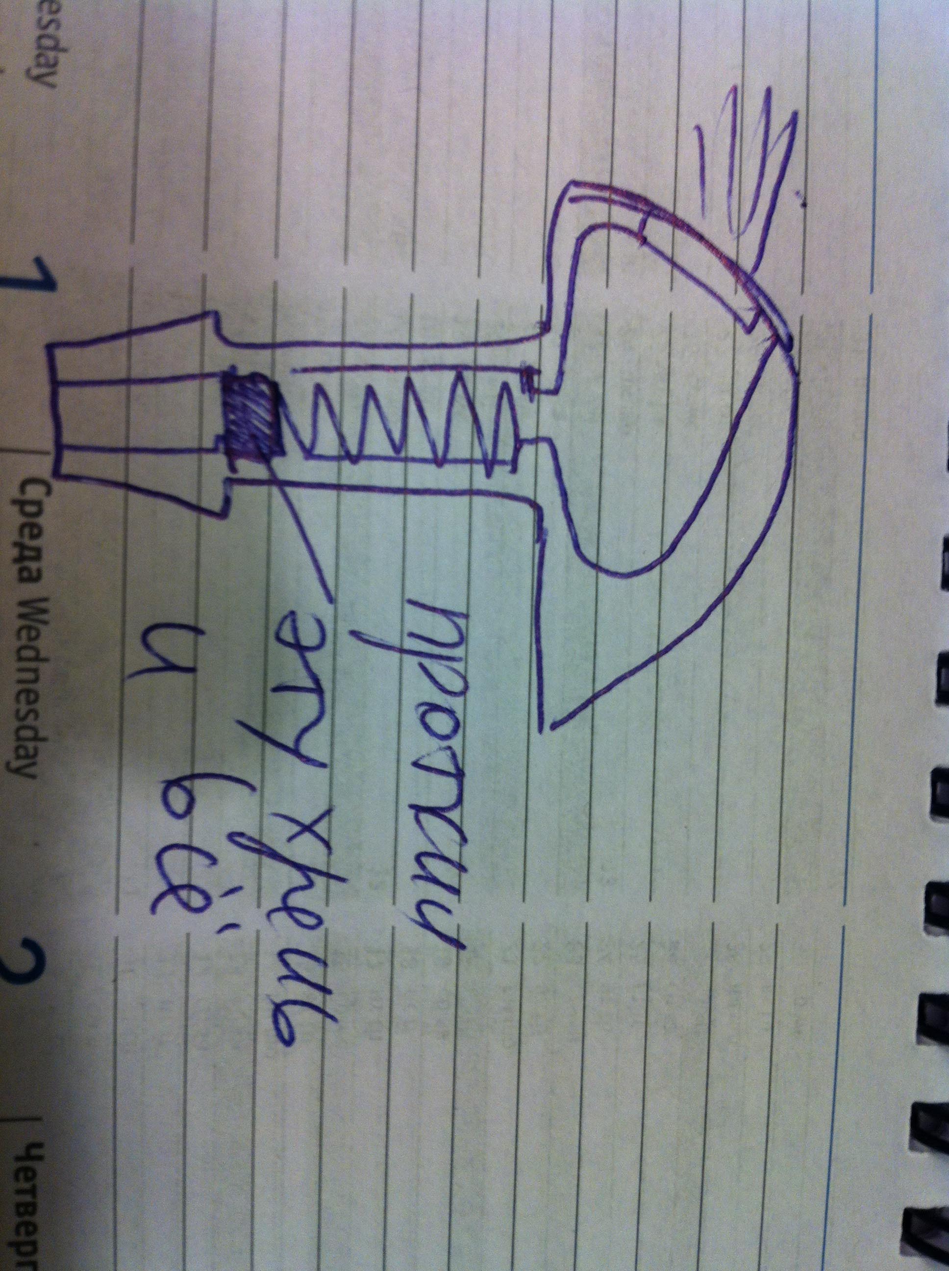

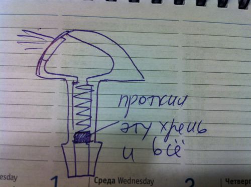

Пишу еще раз.Если забился клапан,а больше там забиться нечему-аккуратно сняли форсунку.Взяли шило,не помешает его нагреть и засадили его без фанатизма в трубочку.Копался в обломках от форсунок.Часть,которая перекрывае отток жидкости реально мягкая.Засадив в нее через пружину нагретое шило получим беспрепятственное прохождение воды к соплам и будет вам счастье.Новые покупал на ебее за 24 бакса по той причине,что сломал свои.Те что я указал в своей теме от форда тоже пойдут.Пойдут и от вольво только сразу щетка маханет,потом вода польется.Женя,который Джон из Владика тоже приспособил какие-то.
Сейчас от руки накидаю схему форсунки,что бы было понятно где проколоть
как-то так.

Да, все это хорошо. Но только в качестве эксперимента! Так сказать проверить будут ли улучшения?
А так отток жидкости обеспечен и естественно дворник успеет размазать по стеклу всю каку с дороги до того как форсунка начнет поливать.
18 января 2014 19:54
Саша,тут от жиг форсунки ставят и все ок.Оно же на скорость не влияет и на расход топлива тоже.Если просадить дырку-нет смысла покупать от вольво.На большинстве авто не заморачиваются тем,что случится раньше-маханет щетка или польется вода.Сейчас подумал-Если снять форсунку,ее можно попробовать промыть.Взять какой нибудь силит,замочить и периодически дуть в нее удерживая клапан.
