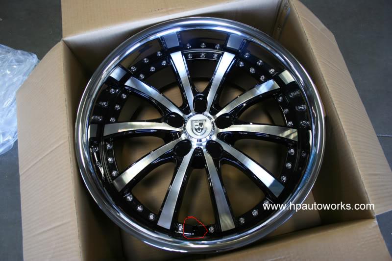

Shastry,
с нового 300с нет нипель на диске а датчик выкручивается - если ставить на новые диски то нужно новые нипеля они отдельно продаются на ебае ,и желательно чтоб дырка под нипель была на изгибе диска иначе конструктивно он не будет работать он должен на диск упираться - у меня на 22 дырка на полке и нипель стоит а к нему если и прикрутить датчик он просто висит в воздухе ,
новые датчики с нипелями орижинал 3500 штука = уже совсем не дешого иметь второй комплект - если надо могу продать у меня 2 комплекта на прозапас купил датчиков и нипилей
28 мая 2014 16:20
Сообщение #64
Охереть!)))

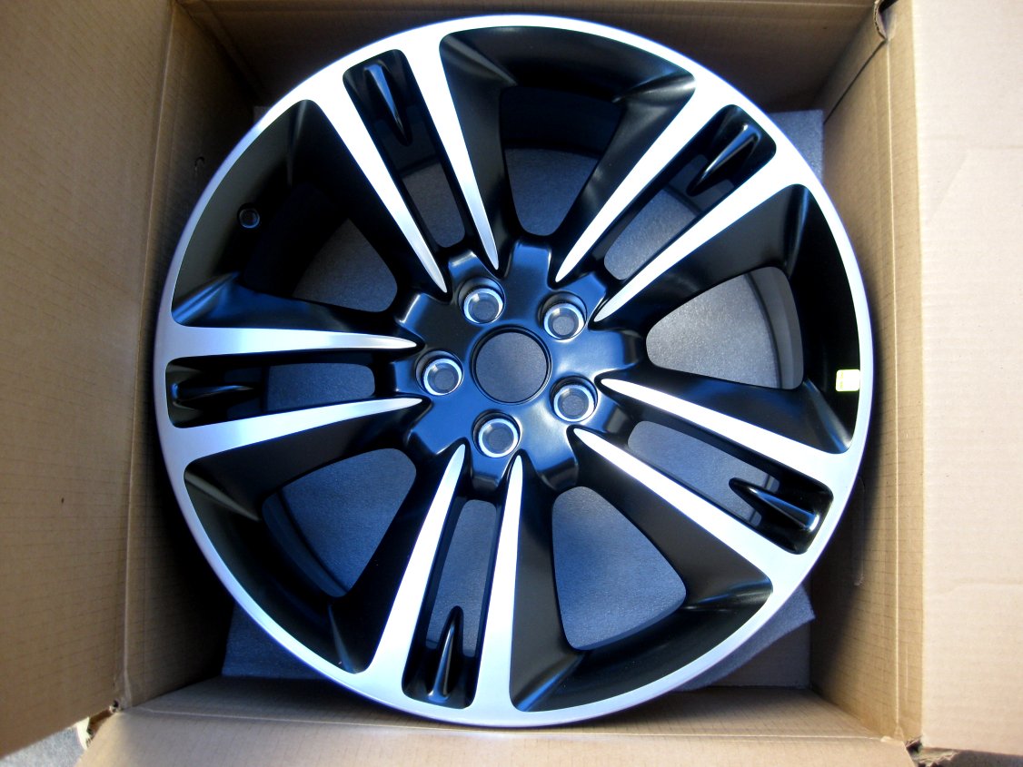

Вот здесь не видать где дырка?
Можешь ссылку с Ебэя бросить на эти нипеля? Посмотрю и, если что от твоего предложения не отказываюсь...
То есть ты ездишь на них и у тебя датчик давления горит? Не отключается эта хрень?
Сам вижу, что дырка вместо одного болта. Красным обвел. Не будет там держаться датчик?
28 мая 2014 17:11
Сообщение #65
Shastry,

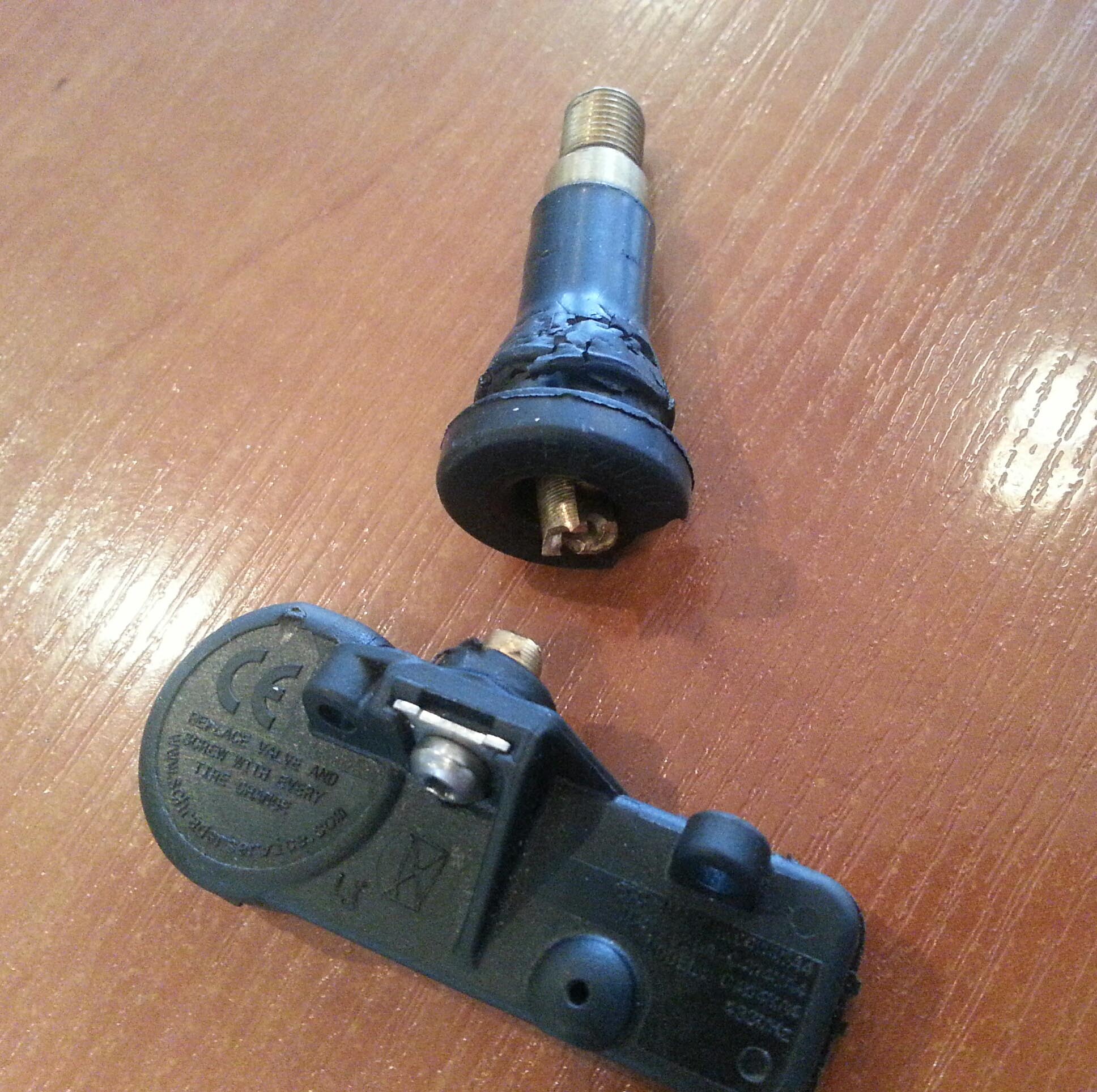

Внутри резинового вентиля металлическая трубка. На конце этой трубки резьба, куда и прикручивается датчик. В оригинальном диске он держится на трубке, никуда не упирается, висит в воздухе.
В твоем варианте нужно будет купить только вентили (есть отдельная позиция) а датчики переставить со старых дисков.
Либо просто купить комплект датчиков и вентилей. Что бы постоянно не разбирать колеса для перестановки датчиков

саш но вот епть как он весит в воздухе - как он тогда будет показывать правельное давление???? возможно ты и прав
но в шиномантаже при установки 35 высоты резины этот датчик чуть не вырвали - хорошо остановил высоты колеса нехватает чтоб нипель торчал а сверху него нипель прикручень вся сборка выше чем высота резины!!!!!
я тебе про это т уступ и говорил нипель вставишь а датчик упреться в борт и будет усе показывать
ха , у меня американец просто горит на табло что типа спущена колесо и усе - это на европпе писчит не остановить
найду скину было зимой дело , позиция недорогая 20ка вроде за все
я сам так одни датчики проеп когда колеса продавал и новый покупатель (незнаю почему немог выкрутить датчики - в итоге вырвал с мясом и выкинул - у нас иногда в шинках долбаебы работают ) нипель одноразовый всунул и усе а вот то что придумали выкручивающиеся датчики -это хорошо
вроде в теме 20или 22 есть ссылка на нипеля я сам ей пользовался
гляну почту
А зачем ему касаться за диск? В оригинале между диском и датчиком есть зазорв пол сантиметра.
А мы разве тебе не отключали систему?

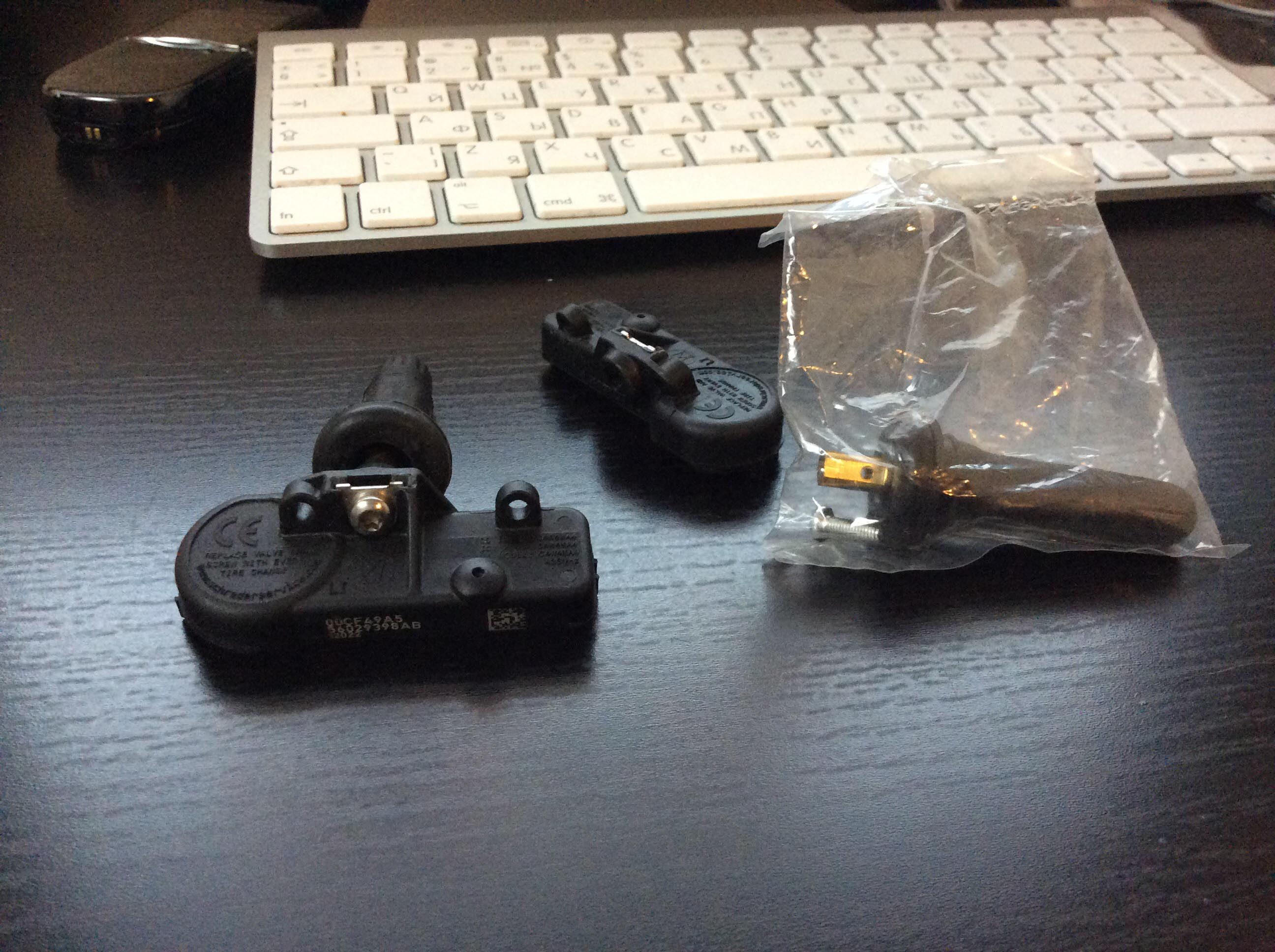

30 мая 2014 23:46
Сообщение #70
Shastry,
вот так. Только не такой поломаный должен быть.
31 мая 2014 00:13
Сообщение #71
Ну типа так
Я не помню в какой теме кто то кидал ссылку на ебей я по ней и купил , в понедельник могу дать ссыль кто заказывал мне если у них осталась
