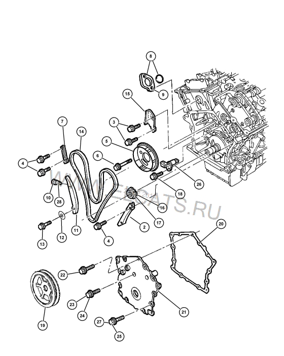

Aleksandr 300c,
По идеи вот 04792 586AA под №8
тут :declare:

Самое главное, это прокладка как на моей картинке (красная), я её в глаза не видел, но по крышке которая держит натяжитель она формой чем-то похожа на прокладку трубки ЕГР к датчику ЕГР! Сказали в ней дело!
zhdmitriy30
26 февраля 2014 19:51
Сообщений: 1380
Город: Helsinki
Регистрация: 16.03.2012
Aleksandr 300c,
я другую ссылку добавил,там точно вид что тебе надо

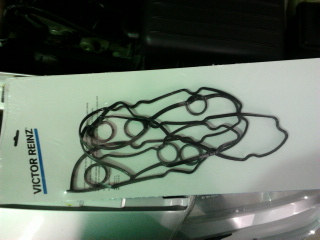

Долго ждал запчастей и наконец они пришли! Приезжаю в сервис, мастер посмотрел и говорит, что оказывается клапанную крышку снимать не надо!

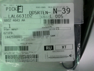

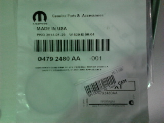

В итоге просто открутили крышку натяжителя вытащили уплотнительную прокладку которая стала деревянной и тонкой, она гадина и пропускала, обезжирели крышку, поставили новую прокладку
и закрутили крышку на место. Обезжирили места подтёков, запустили двигатель и подождав немного ещё раз осмотрели. Вся рабата заняла 20 минут и за рпаботу отдал 1000р. Теперь всё отлично, тьфу, тьфу, тьфу!
Остался непригодившийся комплект прокладок клапанных крышек Reinz VS50246
и кольцо уплотнительное круглого сечения для натяжителя Chrysler 68024 643AA
Если кому надо, отдам Reinz VS50246 с Chrysler 68024 643AA за 1000р, пишите в личку.
