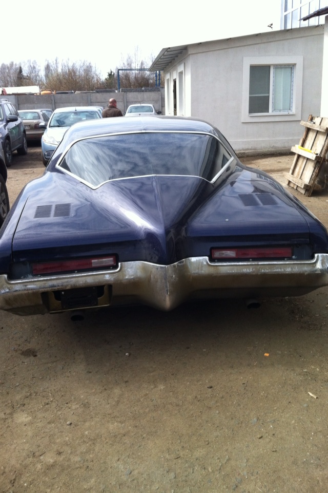

bearman,
Ривьера -это тема.У нас тут тоже купили такую ,по моему 71год
Видел информацию.Есть один любитель этих авто .Живет в Севастополе и в штатах.Серьезно занимается именно ривьерами.Информация в иннете есть.
На выходе конечно красавцы.Я так понял на продажу.Что тут сказать-ривьера первое место в моем списке.

У меня уже есть мысль купить жене ченить попу катать типа рава и жука с салона и себе уже для души привести ченить подобное, но это не машина, а недвижимость с которой будешь только пыль смахивать
