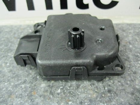

на моторе есть три метки,так вот шестерня должна стоять на средней отметки и когда ставишь мотор то заслонка когда входит в зубцы становиться между открыто и закрыто как сказать куполом вверх....

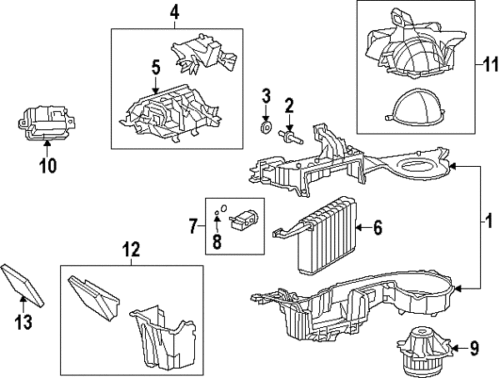

zhdmitriy30
26 ноября 2014 15:00
Сообщений: 1380
Город: Helsinki
Регистрация: 16.03.2012
Sancho36,
Привет,я сам корпус не снимал,я открутил все болтики и между двух частей высунул заслонку ,отремонтировал и поставил на место,ну думаю если все болты открутить то должно вытащиться без снятия торпеды.....
а среднюю часть не снять без снятия торпеды,вот посмотри на схеме может поможет....
Цитата: Inter
Фото не делал, кстати, меток?
нет не делал,но если на мотор смотреть то сразу поймёте....
во нашёл в сети...

Мужики, кто удачно менял эту заслонку?
Заслонку заменил. Но сам актуатор (моторчик) крутится где-то на 360 градусов чтобы полностью открыть или закрыть заслонку. Хотя достаточно провернуть только где-то на 90град. То есть моторчик допустим открывает заслонку и потом солидным усилием(рукой не удержать) дожимает заслонку на излом после чего понимает, что дальше не прокрутит и останавливается.
То есть если такая логика задумана - тогда не странно почему у всех ломается эта заслонка. Либо можно откалибровать актуатор чтобы прокручивался на определенный градус.
Кто что знает?

1 апреля 2025 20:50
Репутация: 56
Сообщений: 2925
Там ломаться особо нечему...
Нужно вскрыть актуатор, и в 99% случаев вы увидите,что пластиковая шестеренка просто проворачивается на валу...
Вот и все
Поэтому вы слышите,что моторчик без конца крутит эту заслонку.
Пару капель клея,и все
